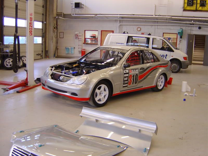

Så sendte vi bilen på teiping for å få liva den opp litt... Litt fett med clean bil og, men syns vi burde ha på noen striper! ABM reklame gjorde den slik!

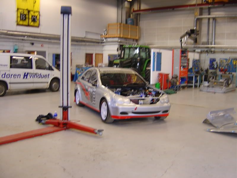

På dette bildet sto bilen på ei yrkesmesse på Lena viregående skole!
Andre løpet med bilen var NM-finalen på Lillehammer i høst:
