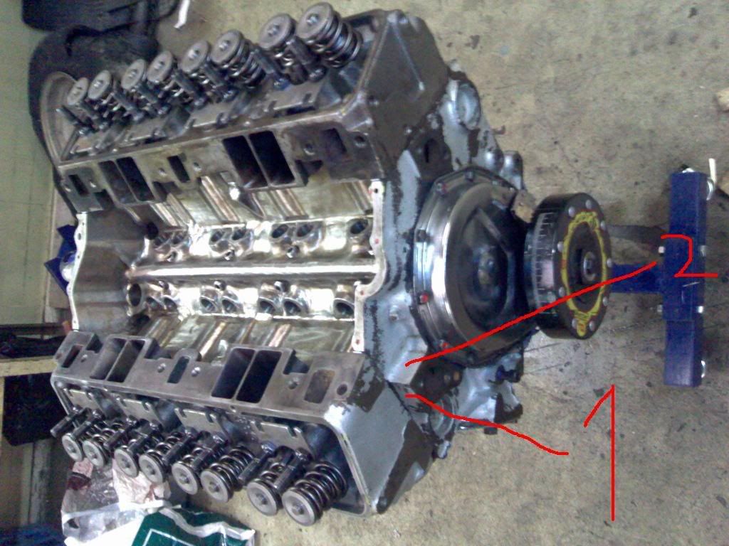

finner ikke det motornr foran på blokka, er det noe som er kappet vekk på motoren min, eller kan noen forklare hvor det er, motoren står i bil nå igjen, men tror ikke jeg fant det da jeg hadde overhaling heller, eller er det nr bak (mot gir oppå motoren) som er nummeret man finner år og orginal effekt/volum/osv på?
fant et bilde fra overhalingen som dere eventuelt kan forklare utifra...

Når du ser motoren forfra og ovenfra og ned venstre side, så ser en plan flate ca. 2 cm. ut fra blokka og ca. 7-8 cm lang. det er rett over der hvor du skrur fast vannpumpa, det hender du må pusse med sandpapir før du ser tall og bokstaver.

Om blokka di har blitt toppdekka under en renovering har nok Engine ID Number blitt planet vekk.
Prøv slik som Camaro Cab sier, kanskje du bare har oversett det.
alright, takk for svar. men ettersom jeg er ufattelig lat lurer jeg på, er det på flate 1 eller 2, eller en annen plass? antar det er 1 da...
er vell sikkert slipt ned, men da kan jeg jo lage mit eget lille nummer..
ER du sikker på at du orker å stå opp om moran:deng, det er som du selv har klart å tenke ut, nr. 1.:thumb

ja, det e bærre såvidt æ orka det, takk for svar, får se om det er noe der da!
Om det var køddd...?
Men "Lage mitt eget lille nr" er jo ikke mye vits, da de andre nr på block vil avsløre etthvert forsøk på juks...:D

jaa, men har jo de andre nr, så jeg vet jo litt:
39GM
3970010
å det er en 350, 4 bolt.
er jo ikke for å jukse akkurat, men vet jo det er en blokk som originalt har mellom 185-370hk så da ville det jo passet seg bra om det sto et nr på den som "viste" at motoren (eller akkurat denne motor/blokk) orginalt har 185 hk.
men er ikke så nøye uansett. da det meste rundt blokka kanskje er litt avslørende, men takk for hjelp uansett.
og btw, burde jo såklart finne nr med all info i tråden her, men ettersom det ikke var der det skulle, så er det jo ikke så rart:p
takk for hjelp folkens!
