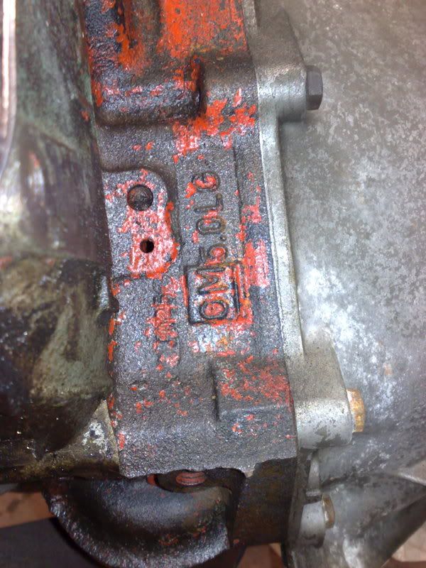

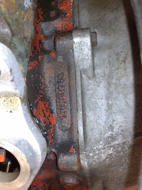

fant motor nr nå. noen som har informasjon om motornr mitt?
Har nå lest en del på disse sidene som det er referert til her :)
Sliter fortsatt litt med min motor :confused:
V.B på motor: J 025 dette er datoen.
samma plass: GM 5.0LG motorstørrelsen
H.B på motor: mener det står IX 538733
H.f. på motor: 2304-236C
Noen som tolker dette ganske kjapt?
Noe av det som plager meg er at det er rulleløftere på motoren
og de fleste sier dette kom ganske sent på de motorene

F0142536 "is a over the counter crate engine"
F = juni
01 = 1 dagen i måneden
4253 = siste 4 tallene i GMs delenummer
6 = produksjonsår (1976 eller 1986)
