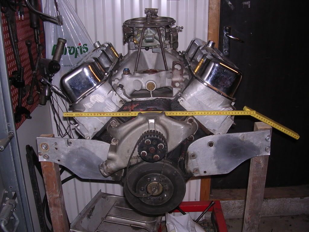

Jeg og fattern var ute med tommestokk og kamera og knipset noen bilder og tok noen mål i dag:
Her står en motor uten grenrør på, der måler den ca 58cm mellom ytterpunktene på tennpluggene, ca 21cm over senter på veiva (her er ikke bredden så veldig interressant tenker jeg, uten noe manifold på, men høyden sier omtrent hvor grenrøra er breiest):

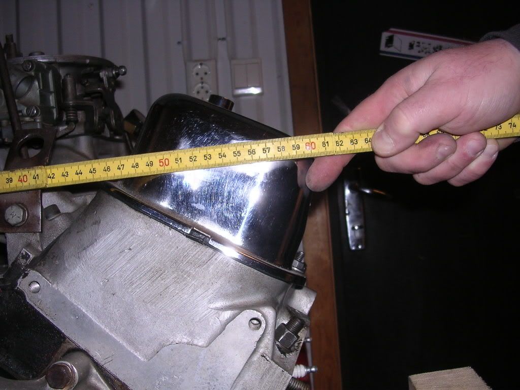

Motoren er breiest over toppdekselene, der måler den ca 60cm, da ca 37cm over senter på veiva:

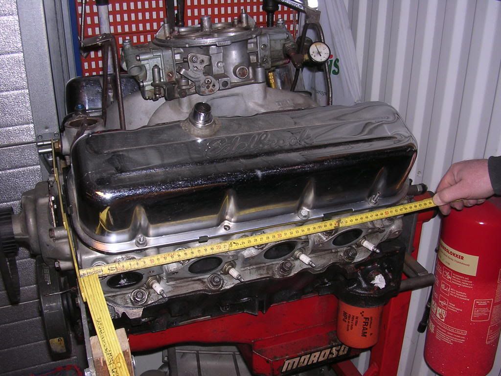

Lengden mellom anleggsflatene for vannpumpe og girkasse er ca 59cm:

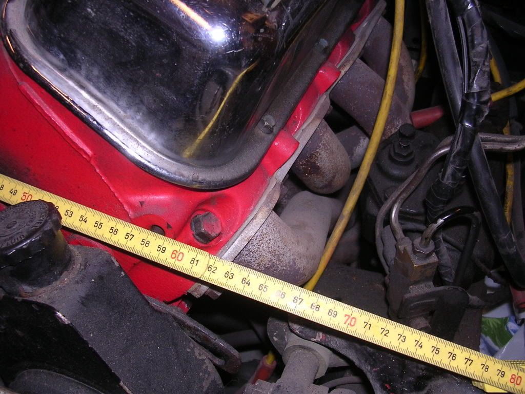

Så et bilde av en motor med grenrør på, vanskelig å måle nøyaktig bredde på rørene bak det forrerste (akkurat her stikker nok rør på syl. 5 lenger ut en de andre), men er mellom 66 og 68cm:

Dette er bra Nitrofish. Jeg antar at originaldekslene er noe lavere enn Edelbrockdekslene på motoren deres? Og at støpejernsmanifolder er noe smalere enn de på det nederste bildet.

Ja, originale toppdeksler er nok lavere, der får en alt mulig rart av høyder og bredder, så kan lønne seg å undersøke hvis en er i tvil om plassen.
Den røde motoren (LS6) har Moroso deksler,og de var vel en cm eller så lavere enn Edelbrockdekslene...
Eksosmanifolder får du vel like mange varianter av som toppdeksler,så støpte manifolder som sikkert ikke bygger mer enn 5-6-7cm fra blokka ved portene, og bygger vel gjerne på en annen måte også, har ingen bilder av noe sånt dessverre...
