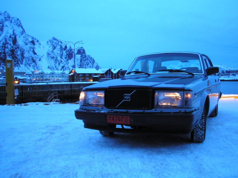

Vel da har bilen fått kjørt seg. kjørte 30-35 mil i helga. Å målte den til 0.7 liter på langkjøring. Å på kun råning å mye sladding, så kom han opp på 1,5.
På vanlig blanda kjøring ( Med litt gassing ) lå den på 0,9. Med en vekt på 1500 kg. Hadde en tv og noe værktøy med meg.
Dette synes jeg ikke var særlig ille iforhold til min gammle B21AT eller B200K. Da virket det som nåla på måleren var konstant i fritt fall :P
Ellers så funka bilen helt topp. Hele turen gikk uten problemer!
Litt bilder osv. kommer. Må bare få lagt de inn på pc'en. :thumb
