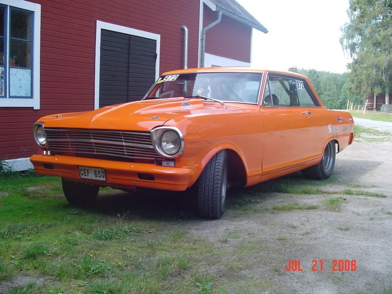

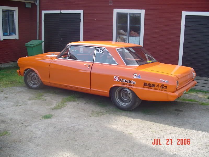

Trønder Nova Skrevet Januar 4, 2007 Rapporter Share Skrevet Januar 4, 2007 Heisan skal lage meg en egen garage her så ikke jeg ødelegger andres tråder. Har for tiden en 62mod nova som er rigget for dragracing . har kjørt et løp med den på Frøya i bad boys før vinteren kom, presterte som best da 7.77 ( index er 7.70) så det blir litt fintuning så er vi der . her kommer litt info om bilen +bilder Siter Lenke til kommentar Del på andre sider More sharing options...

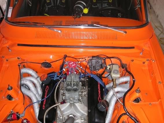

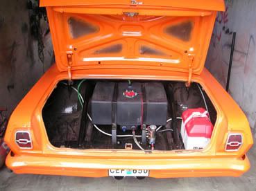

Trønder Nova Skrevet Januar 4, 2007 Forfatter Rapporter Share Skrevet Januar 4, 2007 Motor: Block 030 stress borrat 4b "010" block index deckat gjuten vev slipad 010, 010, balanserad vevstakar std renoverade, bytta bultar balanserat kolvar smidda "TRW" flattop, viktade, ca 10,25 comp sealed power moly piston rings sealed power HV oil pump sealed power roller kam drivning original 153k flexplate camshaft, comp cams solid lifter, se spec card #12-609-5 gross valve lift .532 .555 at050 inn 250 ex262 lobe sep 106 Comp cams solid lifters speed pro pushrods RP3212R Comp cams roller rockers 1,5 alu 7/16 bolt Moroso stud girdle 7/16 Crane valvesprings 99893 Dart sportsman II heads, 2,02 1,6 valve 200cc intake runner 64cc combustion chamber, hardened seats for unleaded gas, stainless valves Victor JR intake 2975 Holley 750 dp MSD pro billet distributor 85551 orig vattenpump lång Fel pro gaskets XRP hose and fittings Ford scorpio kylare har åkt på 10W40 olja typ QS eller Unocal del syntet eller mineral TCI aut cooler Opel commodore skivor och ok årsmodell ?? hittar inte uppgifter... volvo 240 master cylinder Powerglide låda manuellt ventilhus transbrake HP lameller Turbo action toolsteel input shaft, TH spline Byggd av Snikne ville racing Järvsö 10" turbo action turbin 23807S 3500 stall Type F olja, Hurst Qstick shufter med N/S switch Ford 9" axel "ford motorsport" limited slip strange 4:30 gear monterad av Stig Gustavsson, rear end service Norrköping QS eller 76 80/90 olja orginal 28 spline driv axlar kortade av snowball racing Competition engineering shocks 2705, adjustable 30/70,40/60,50/50 Siter Lenke til kommentar Del på andre sider More sharing options...

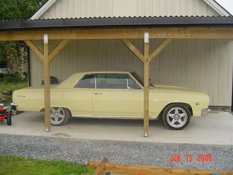

Trønder Nova Skrevet Januar 4, 2007 Forfatter Rapporter Share Skrevet Januar 4, 2007 Chevell ss65 med 454 th 400 12 bolt bakaksel Solgt til Malibu ss her på forumet Siter Lenke til kommentar Del på andre sider More sharing options...
Trønder Nova Skrevet Januar 4, 2007 Forfatter Rapporter Share Skrevet Januar 4, 2007 Så tilbake til spørsmålet mitt om hvor mye fortenning jeg kan ha på 355 min,det er foreslått mellom 30-35grader fortenning må få sjekket hva den står på nå. Starter lett og går fint. Siter Lenke til kommentar Del på andre sider More sharing options...
Nova68 Skrevet Januar 4, 2007 Rapporter Share Skrevet Januar 4, 2007 Hei bruker du transbreaken når du starter? kanskje det er mer og hente i starten,du vil merke det 1/8. kjører du 98 oktan?trur viss du sprite opp bensinen litt kan vel du øke tenninga au litt. Eg hadde ikkje våre redde for og kjørt 35 grader(totalen) Når eg hadde camaroen hadde eg 20 på 1000rpm og 38 på ca 2500rpm Men da med alu topper,resten av oppsettet er ikkje så ulik 350 som eg hadde. du må jaffal unngå tenningsbank:( Siter Lenke til kommentar Del på andre sider More sharing options...
Trønder Nova Skrevet Januar 4, 2007 Forfatter Rapporter Share Skrevet Januar 4, 2007 Det står en transbrake i kass ja men den er ikke oppkoblet, grunne er at novabo mener at converteren ikke tåler det. manglet vist en plate??? er det noen her som kan svare meg på det. kjøre 98oktan ja har tenkt tanken med litt booster. får se hva vi trenger for å nå 7.70 blank har ikke kjørt så mye enda så det blir litt prøving. Siter Lenke til kommentar Del på andre sider More sharing options...
Novabo Skrevet Januar 4, 2007 Rapporter Share Skrevet Januar 4, 2007 Hallo Turbin... den turbin du har är en Turbo Action "S-800" series och i katalogen står det : "these converters are not designed to be used if the vehicle is activating nitrous and/or transbrake." Tändningen.... kan stå på 32g...??? minns inte:angry: Hmmm känner igen platsen för fotograferingen...:chevy Siter Lenke til kommentar Del på andre sider More sharing options...
Nova68 Skrevet Januar 4, 2007 Rapporter Share Skrevet Januar 4, 2007 Det står en transbrake i kass ja men den er ikke oppkoblet, grunne er at novabo mener at converteren ikke tåler det.manglet vist en plate??? er det noen her som kan svare meg på det. kjøre 98oktan ja har tenkt tanken med litt booster. får se hva vi trenger for å nå 7.70 blank har ikke kjørt så mye enda så det blir litt prøving. ok viss du invisterer i en ny med plate,og brukt transbreaken vi du nokk kapt av en del på 60 fotaren.Har sjøl erfart dette:) Siter Lenke til kommentar Del på andre sider More sharing options...
