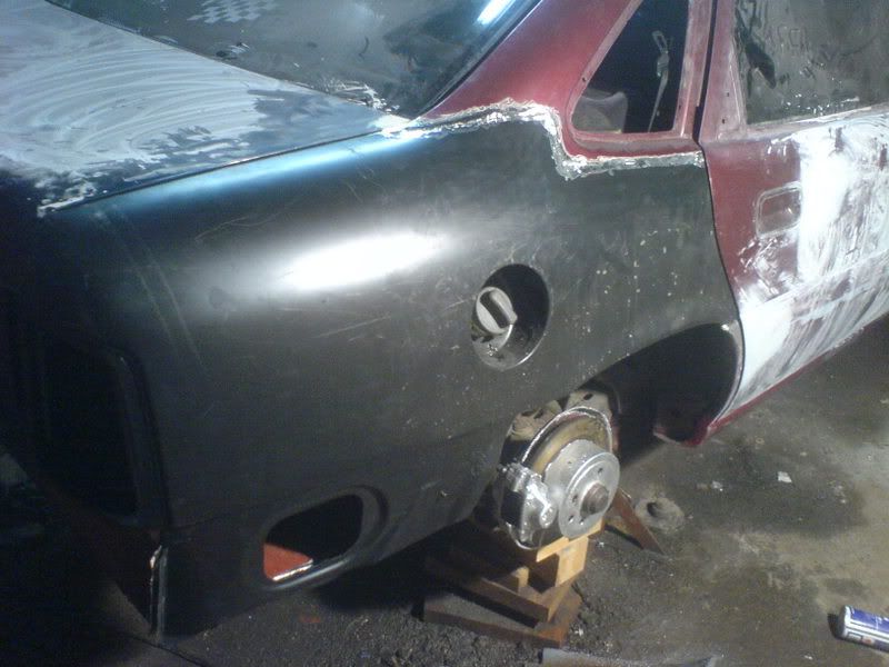

Har også kommet godt på vei med å tilpasse bakskjerm så den blir nok sveisa på innen noen dager! ;)
fordi det nesten var håpløst og drive å kutte riktig med vinkelsliperen der ruta skal sitte!
