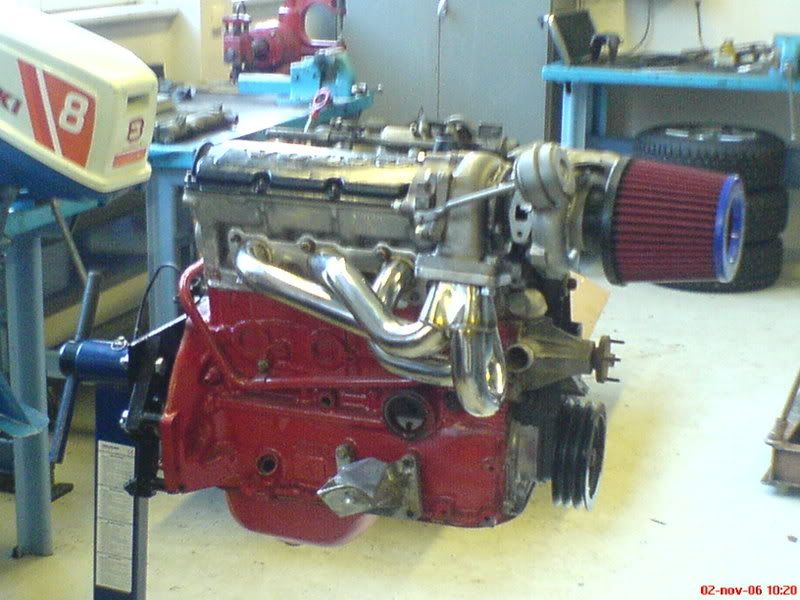

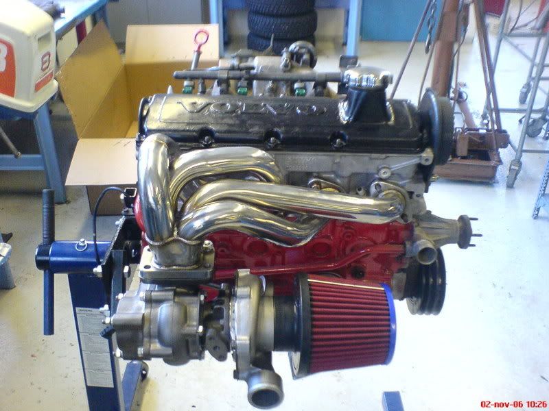

I stede for å feste turbon sideveis inn på manefoilen, skrur du den oppe på grenrøret, du vrir den 90grader i forhold til org manifoil. Hvis det ga noen mening.
Var vel om flensen inn imot toppen er sveiset feil eller rett vei han mente.
på disse røra har flensen vært montert feil vei tidligere,slik at manifoilen har stått rett inn i innerskjermen/fjærtårnet.
Kan vel sammenligne bildene. Disse er fra SSautocrap og flensen skal vistnok sitte feil vei på disse

Ja flensen er feil vei! Vist du ikkje snur flensen så vil turboen ta borti skjermen.
Men vist flensen blir snudd så går alt fint.
Det som også er ein mulighet er og ta ein vinkelsliper og laga plass til tennpluggane. Då sleppe du og snu flensen!
