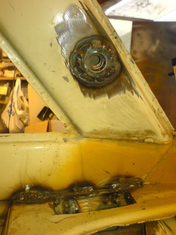

Det jobbes jevnt med DKW'en om dagen, men det er mest ting som ikke er så spennende på bilde. Jeg er ihvertfall omtrent 100% ferdig med sveising i karosseriet nå. Den siste tiden har jeg holdt på med fester for setebelter foran og bak. Nå holder jeg på med sveising på løse deler som for- og bakskjermer.
Et par mobilbilder som eksempler på det som blir gjort:

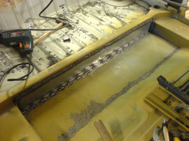

Siste forsterkende profil i det nye gulvet
Øvre beltefeste i C-stolpen

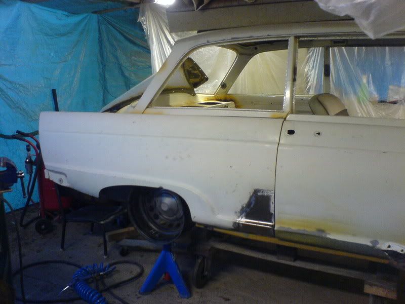

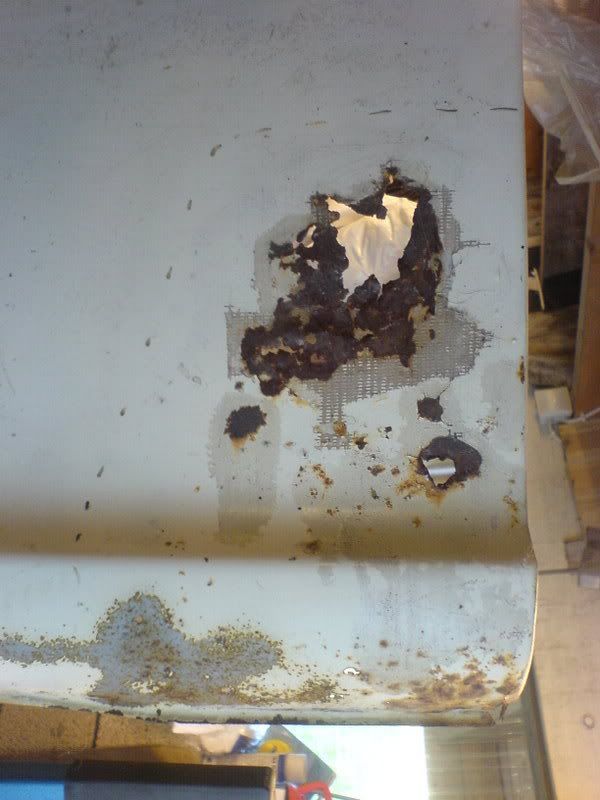

Nå holder jeg på med skjermene som alle var litt hullete.

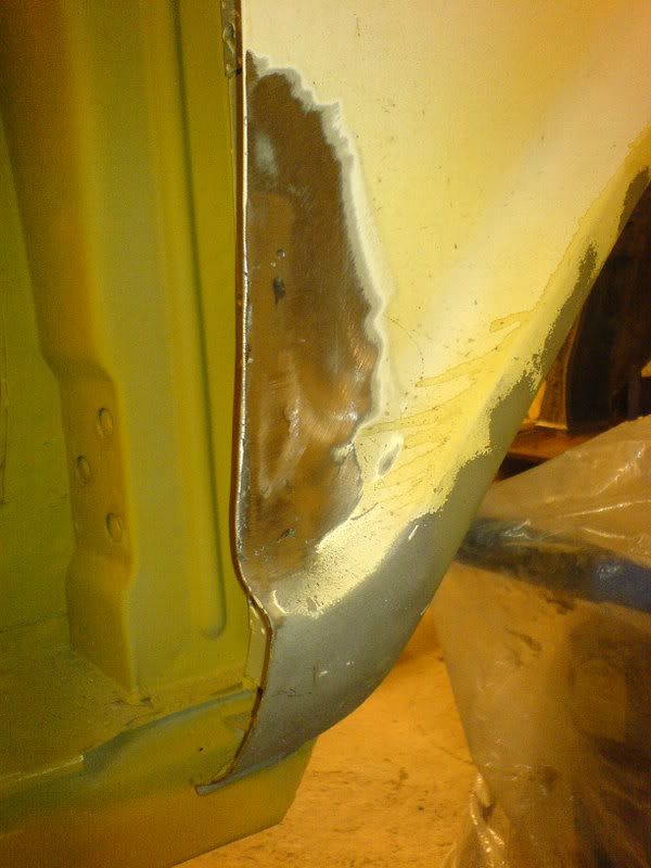

Typisk bakskjerm:

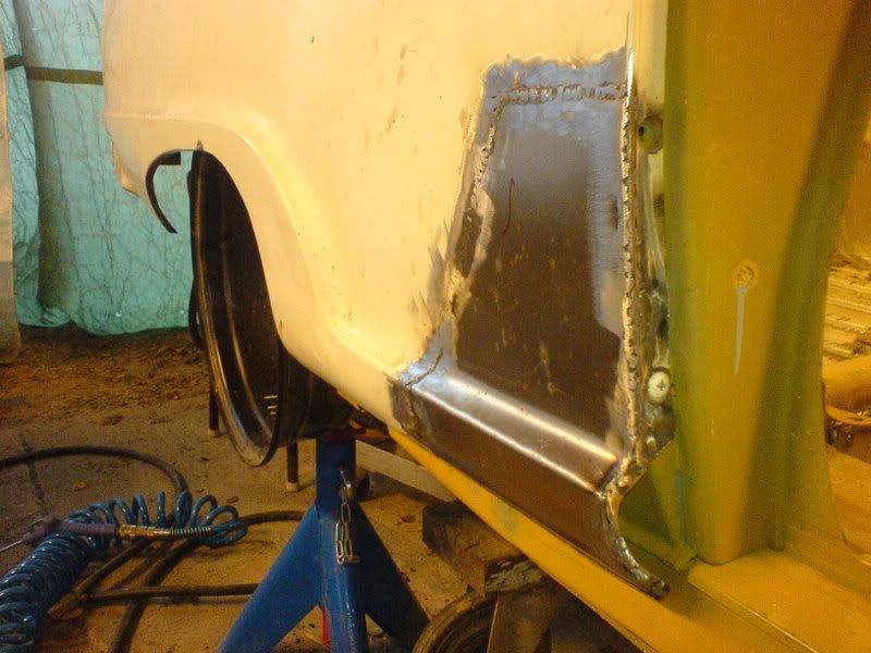

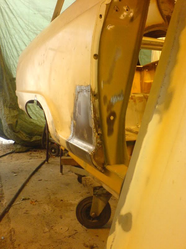

Skar vekk hele hjørnet, forma ny plate, tilpassa skjerm+rep til karosseriet og punkta det sammen:
Slipt på begge sider, så når jeg ble ferdig var reparasjonen knapt synlig:
Her var det en liten byll som ble til en 7x3cm plate som måtte sveises inn:

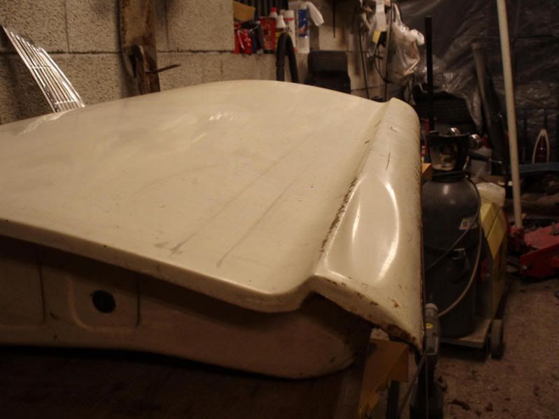

Noen som har en høyre dør til -64 DKW f11/f12 liggende? Denna er så strekt og pepra med småbulker at jeg vet ikke om jeg gidder å begynne på den en gang. Kjett, da den omtrent er rustfri..
Hehe.. ja, det blir nok ikke lett å få tak i en sånn dør. Men jeg skal vedde for at en fin dør dukker opp når jeg er ferdig med å legge masse timer i den bulkete jeg har. Problemet med døra er at den er ganske bøyd selv om det ikke synes så godt på bildet.

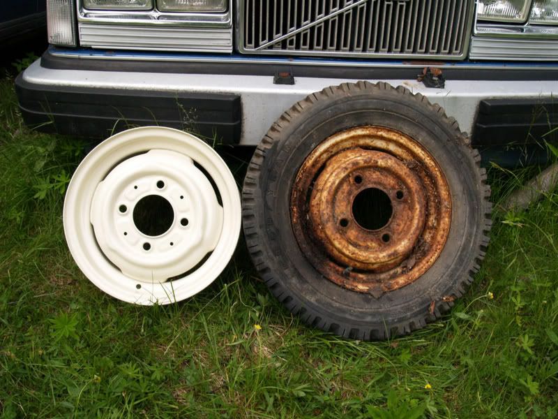

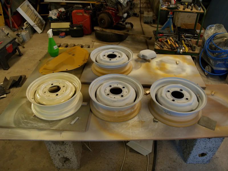

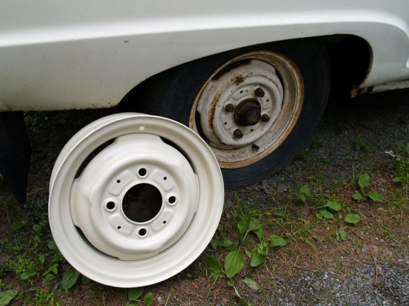

Fant noen bilder fra forrige sommeren da jeg lakkerte originalfelgene til F11'en min!
Felgene ble sandblåst, grunna og sprayet med fyller.
Den verste felgen jeg pussa opp så ut som den til høyre..
Litt "før-etter":

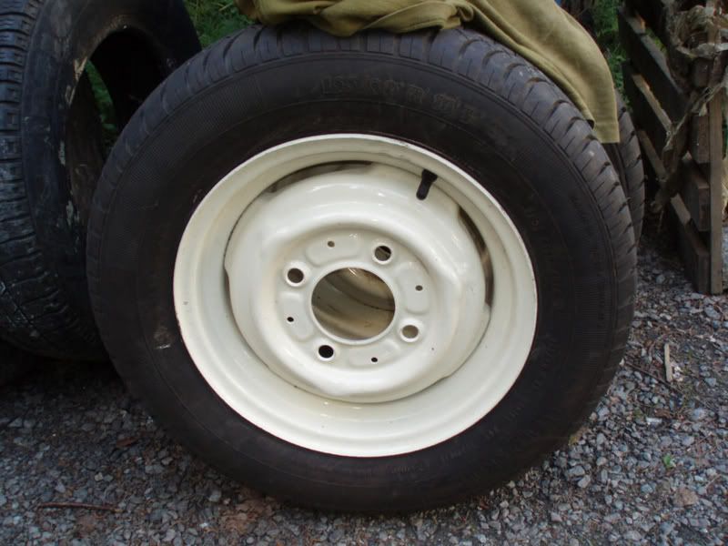

Ferdig med pent brukte dekk montert! Burde hatt gamle ventilhetter i rustfritt stål..
Resten av lakken til felgene havnet på panseret for å se åssen det ble. Det skal lakkeres på nytt nå når resten av bilen lakkeres..

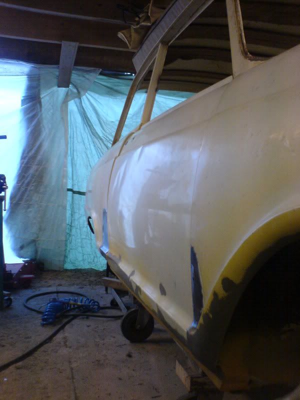

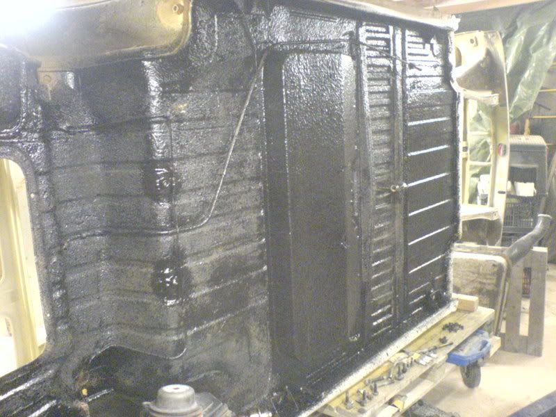

Rustfri bil. Understellsbehandla gulv. Tar hjulhus når karossen ligger på ramma og med skjermene på.
Det neste blir å gjøre klar for lakk inni og i motorrom. Så skal karossen på ramma igjen før jeg monterer skjermer og begynner å rette opp og gjøre klar for lakk på resten.
