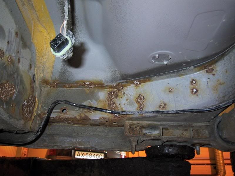

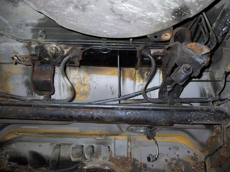

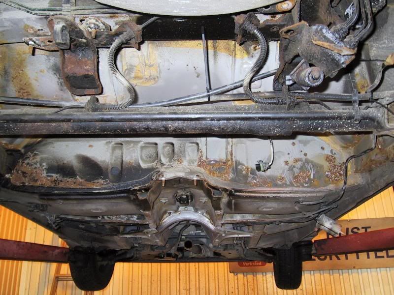

Veisalting er stor syndebukk ja, men det finnes også salt i vær og vind.. samt luftfuktighet. Det er t.o.m funnet rust på nye biler (km.stand 0-100km) som er sendt rett ned fra forhandler til rustbeskyttelse.
Saab 9-5 2.0T
[x]BMW 325i M-tech II '88 /// Delphin-metallic
Mindre rust på gamle bilen jo. :D
Trur nok dette er eit av dei litt meir ekstreme tilfella, og må nesten vere ein billigvariant(om der ikkje er noko gale med bilen)
*Dei viser dei mest ekstreme eksepela for å selge produkta sine.
Men salta vei er ikkje godt for ein bil. Kjekt å bo på landet. :)
Skulle ha likt å vist ka bil dette er...
Det er og klart at høg pris på stål har innverknad på dette. Har sjølv erfart dette på verkstedet der eg jobba, ikkje for å spare penger, men pga mangel på stål må dei kjøpe dritt material.
