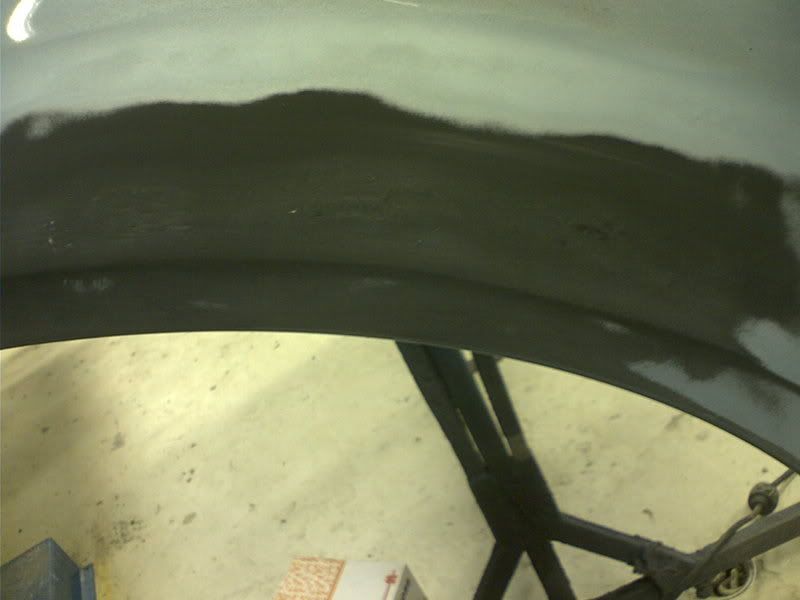

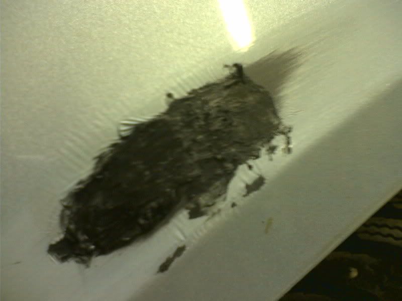

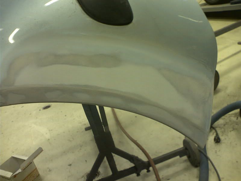

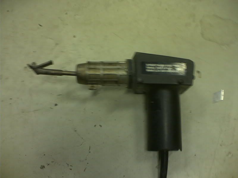

Thamias Skrevet Januar 8, 2007 Rapporter Share Skrevet Januar 8, 2007 Først betrakter vi sprekken: dette er en sprekk som går tvers gjennom plasten. Så skjærer du ut en fuge, skjær ut så du får en fuge helt til bunnen av sprekken slik at du kan legge i ny plast helt gjennom. så bruker du en slik til å slipe reint runt fugen (kan selfølgelig bruke sandpapir eller hva som helst jeg bruker en slik. dette er en varmluftpistol for plastsveising, som man mater en plastpinne gjennom en styring på tuppen, og den smelter pinnen og fugen du skal sveise, kan også bruke en vanlig varmluftpistol med smal tupp på slik at du får en konsentrert stråle med varmluft. et bilde av plastpinnen så er det bare å sveise,begynn litt før sprekken og sveis litt forbi slutten, smelt pinnen og fugen samtidig mens du mater pinnen inn i fugen. Når du er ferdig ser det ca slik ut Så sliper du området så slett som mulog med en rondellmaskin med 120papir, når det er sånn passe slett og det ser slik ut er du klar for sparkel Slik ser en slipt sveis ut: så sparkler du, prøv å legg på så jevn som mulig, legg heller på to tynne strøk enn et tykkt. slip med 120 papir, for hånd, hvis det er en slett flate bruk en kloss, hvis det er en rund flate er det lettest å bare bruke papiret i håndflata. å slipe sparkel med rondellmaskin er vanskelig og ikke for nybegynnere :) no offense. Slik ser det ut ferdig slipt og klar for fyller: Dette er en bakstøtfanger fra en Hyundai Getz. i morgen skal jeg ta bilder av fyller før og etter spliping, og det ferdige lakkerte resultatet. Siter [ ]83 Ford Granada Cosworth :):) [ ]96 Ford Escort STV 1.6 Si [x]69 Ford sierra 4x4 [x]00 Ford fiesta sport 1.6 [x]95 Ford Escort 1.8 RSSi Lenke til kommentar Del på andre sider More sharing options...
