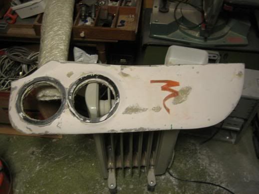

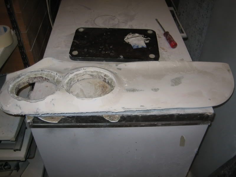

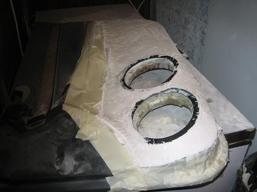

fått lagt på litt sparkel et par ganger :)

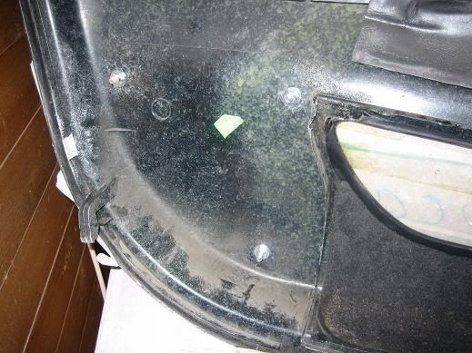

et bilde av festningen av glassfiberen til dørtrekket:
nærbilde av MDF ringene og de gjennomgående boltene:

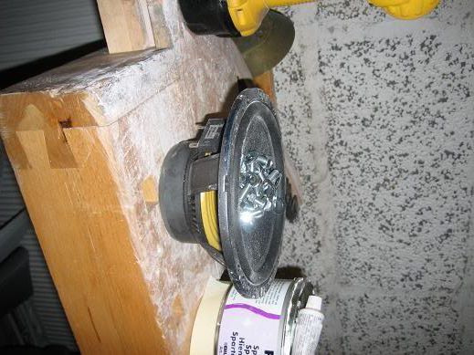

Bilde av boltene som jeg bruker :)

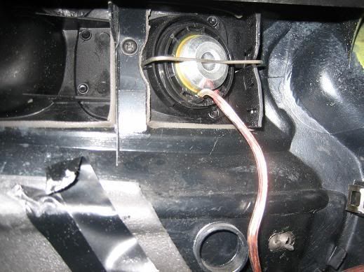

montering av diskanten fra focal i orginal plasseringen til Audi øverst i dørtrekket:

Alltså man bare teiper med vanlig maskeringsteip der man skal støpe så støper man oppå teipen og etterpå får man til å ta av teipen sammen med glassfiberforma? Men vil ikke polyesteren sitte fast i dørtrekket da, for regner med polyesteren går igjennom teipen? Og når dette stivner på døra vil det jo sitte fast?

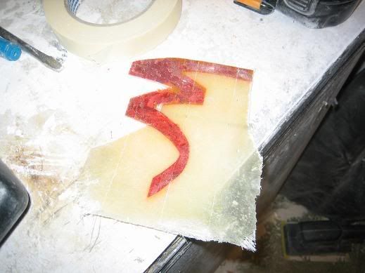

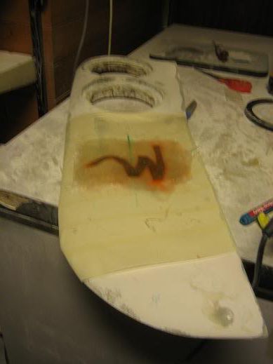

focal merket skal lages
På med litt polyester og glassfiber over utskriften av focal merket
samme tekninkken med maskeringsteip og glassfiberen for å få riktige kurver
etter at dette hadde tørket løsnet jeg merket og begynte med stikksaga
Prøve montering av merket etter kuttingen :)

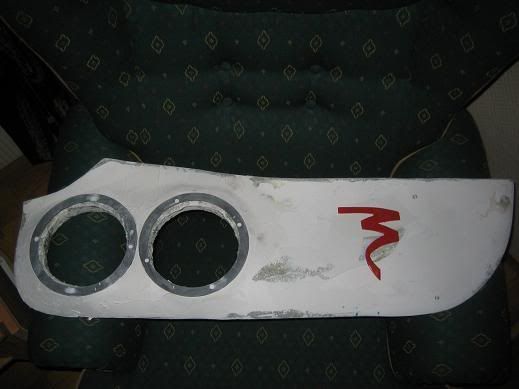

har her fått sparklet en del mer og fått lakket focal merket
Dette var da dagens :) de sorte ringene har blitt pusset og sparklet .. disse vil ha samme fine rødfarge som focal merket når dekselet er ferdig :)
jaja kan ikke gjøre alt som man tenker på veit du ..... nå er jeg mer eller mindre ferdig med sparklingen som skulle til på høyre dør :)
