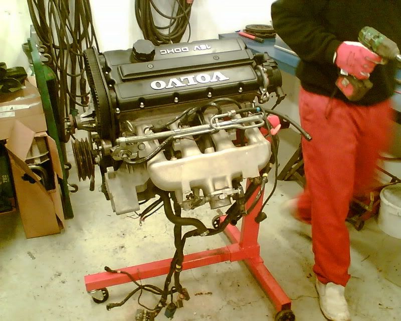

Motorn er kommet i bukken

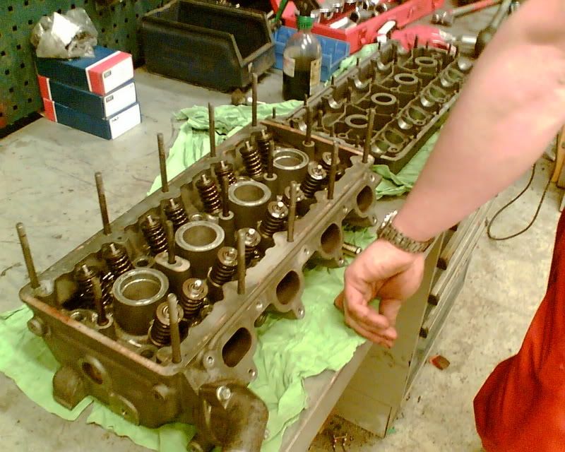

Toppen plukket ned for service, nyvasket:)

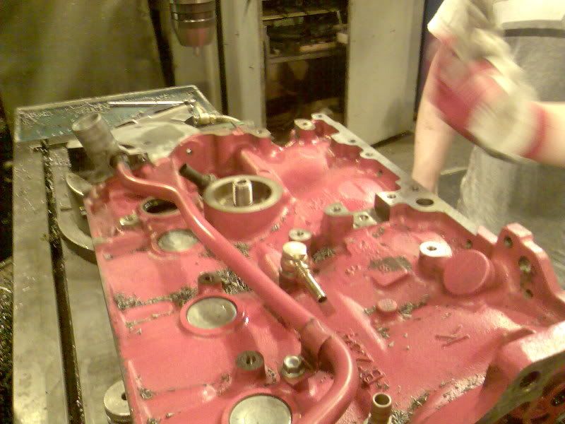

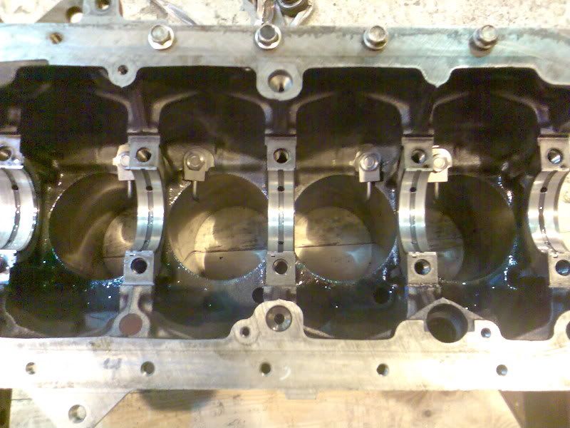

Her kommer det underspylings dyser-Garantert, har funnet en måte å gjøre det på nå:)
Olje til turboen, returen er laget på original plassen- den store flata nede til høyre.

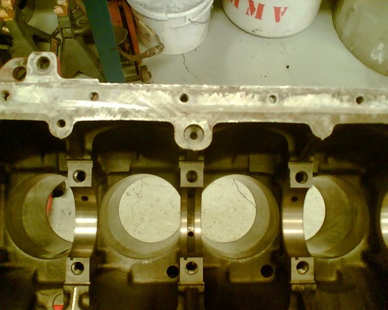

Forrige helge ble underspylingen av stemplene fullført med meget godt resultat etter endel funderinger.

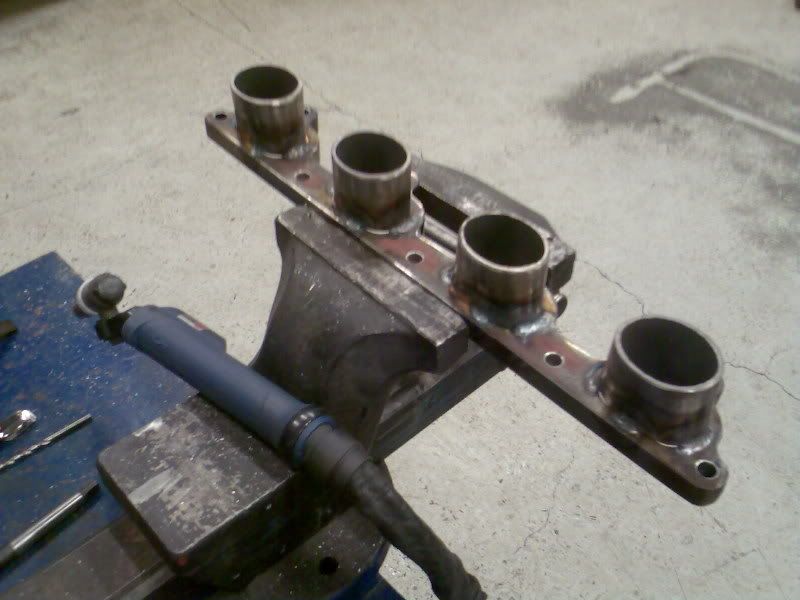

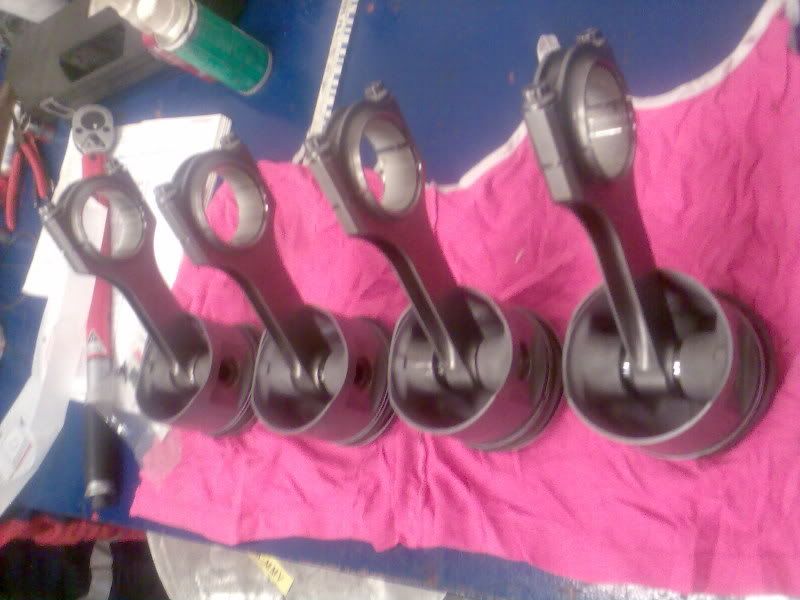

I denne uken har vi satt i nye stempler og råder og begynnt å sveise grenrør.

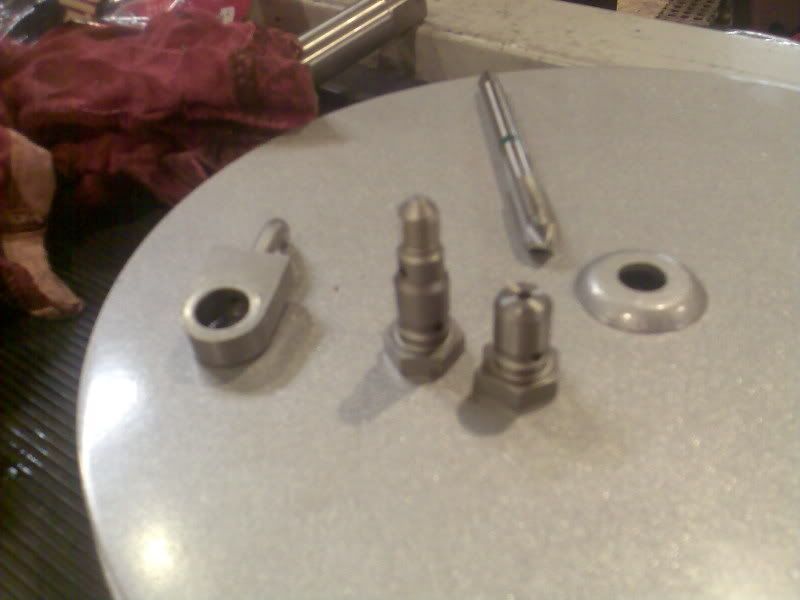

Her er et bilde av de modifiserte originale underspylingsdysene
Her er de ferdig modda, klar til montering
Dysene på plass i blokka
Stempel og råder klar til montering
Grenrør punkt sveistet

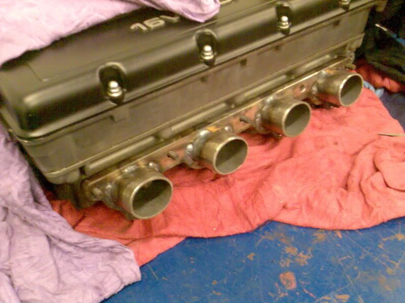

Grenrør på toppen

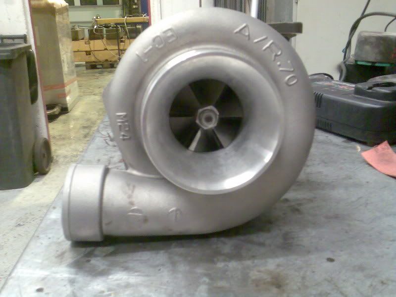

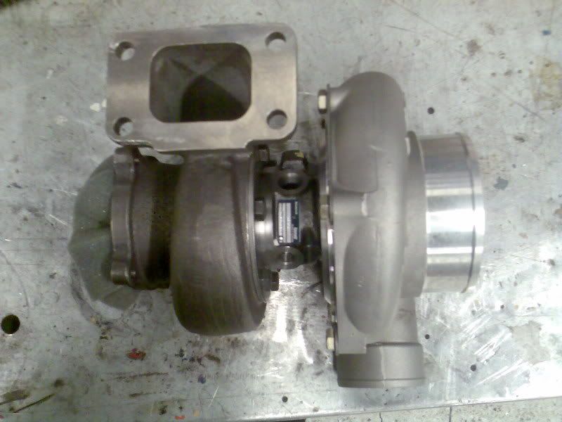

Ny turbo Garrett gt 35/40
Turbo

  gul-tusj skrev:
Hvilke type stempler er brukt?
Er rådene like som på vanlig b230?
Ellers utrulig fett prosjekt! :D Ønsker noe sånt selv å :)
Er brukt originale smidde Mahle stempel
Rådene er parners h-profil
