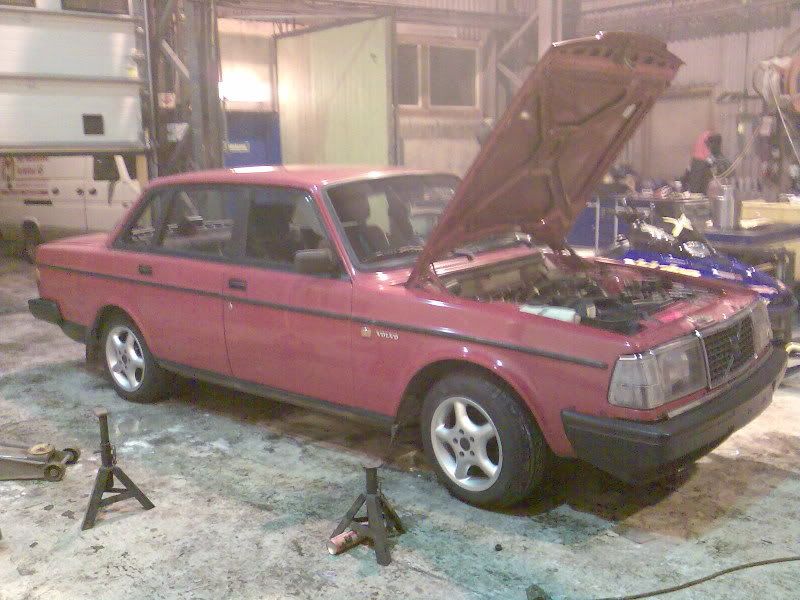

Her er bilen:)

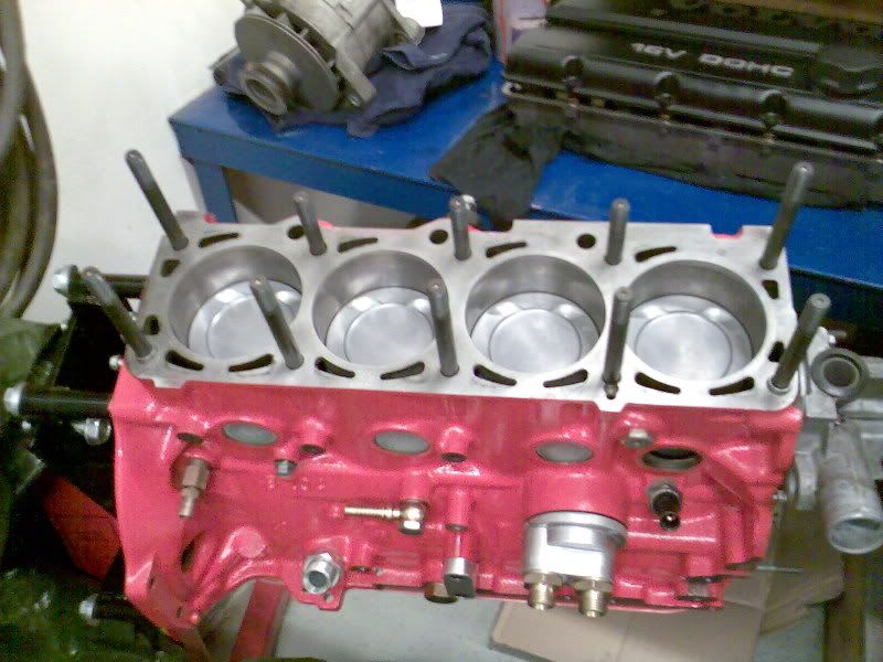

Bunnen ferdig

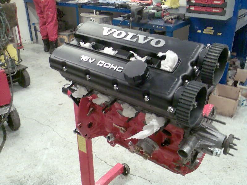

16v toppen kommet på

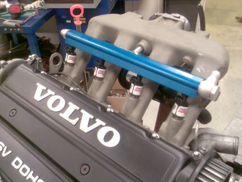

Innsug å fuelrail

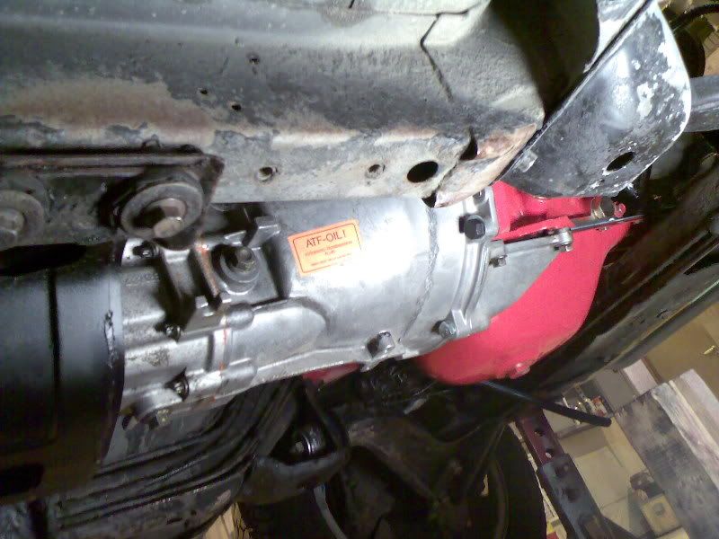

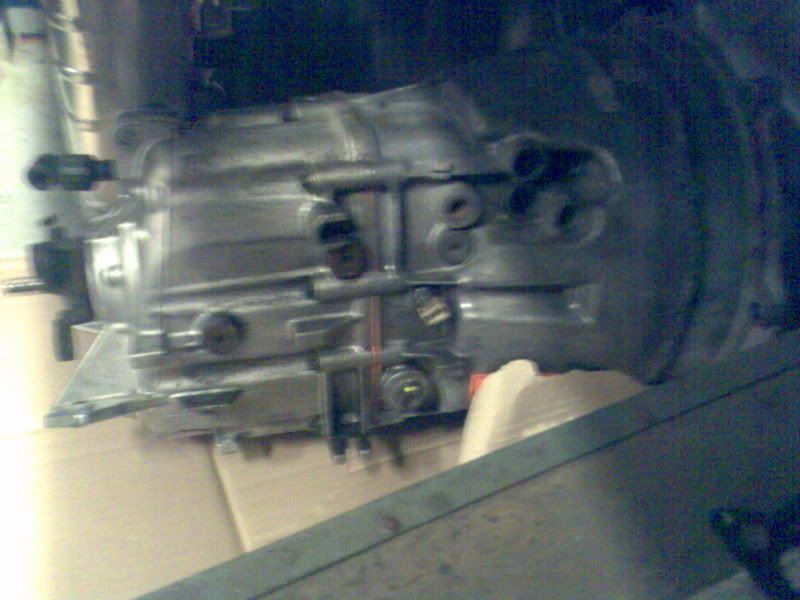

Girkassen Omsveiset til rødblokk

det er et innsug som passer på 16v topp som også passer i 240, det ligner litt på fk innsuget men med spjeldhuset nedover... kan legge ut et bilde i løpet av helgen..

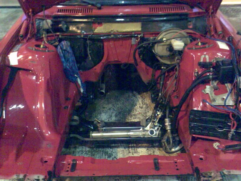

Motorrom før vask
Etter vask

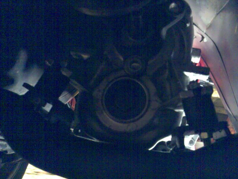

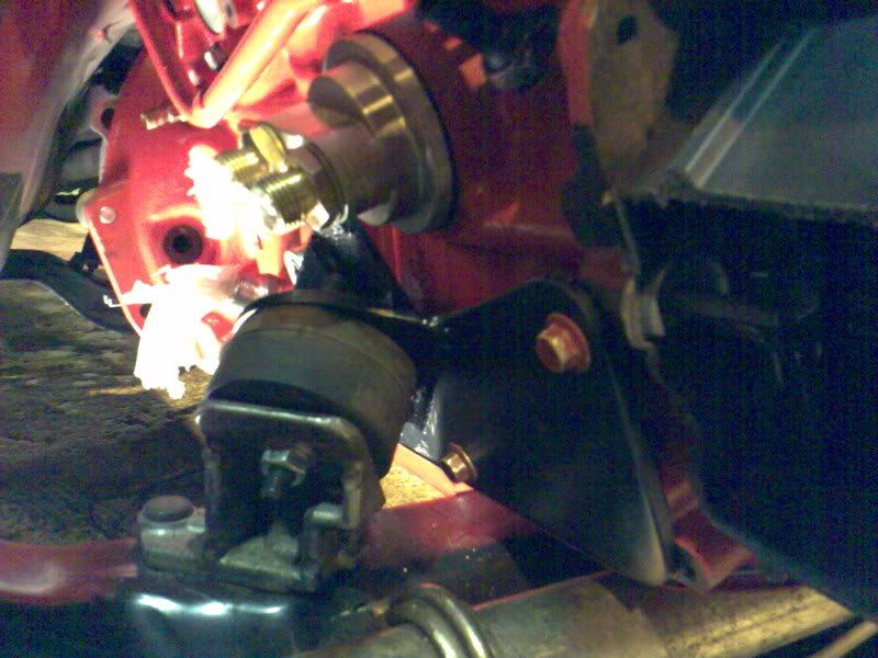

Motorfeste Høyre side( vesntre side er det brukt det originale 16v festet, men litt modifisert)
Travers flyttet forover
Nye fester til ZF- kassen
(noe dårlig bilde, men hvis du ser etter så vises di to runde opphengene

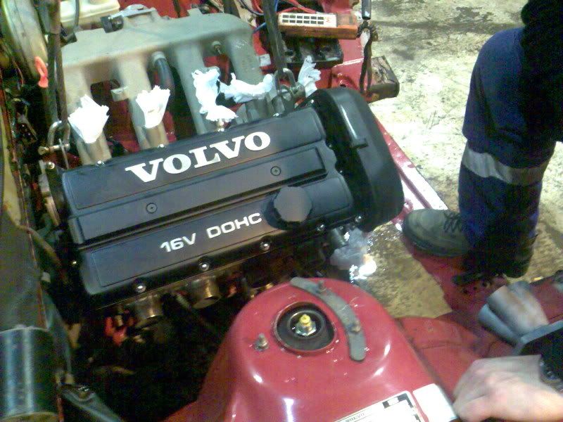

Motoren på plass:)
Her blir det plass til et 2,5"-3"silicon-bend:)

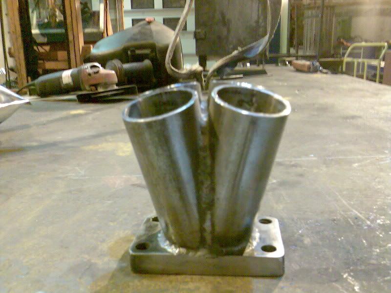

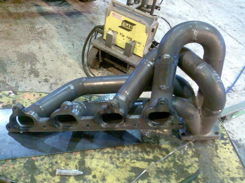

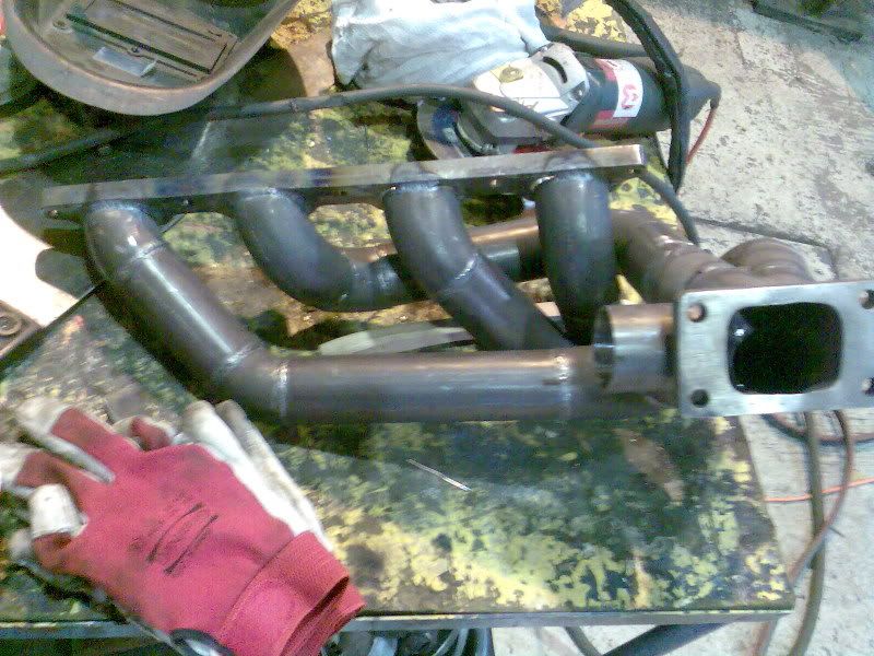

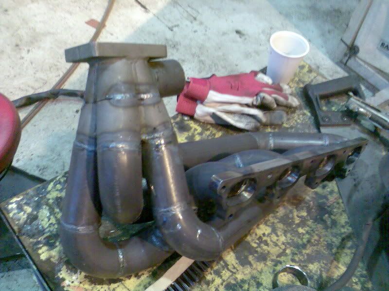

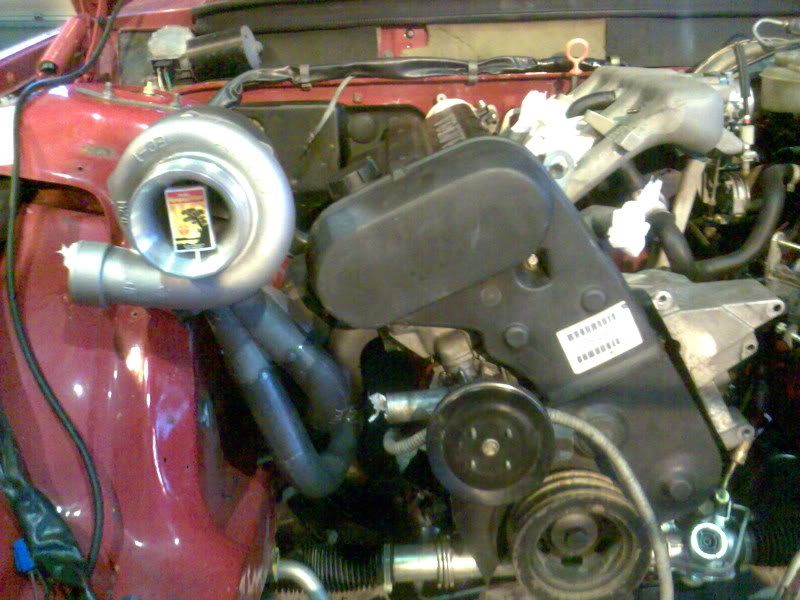

Her er grenrøret ferdig, skal forandre litt på treern i dag(skal legge den under 1ern og 2ern) slik at alle blir innenfor 44-46 cm lang
Grenrøret med turboen på sin rette plass

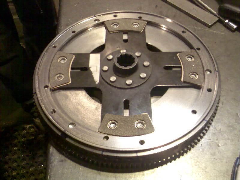

Svinghjul ferdig maskinert til bmw clutch og 712-240 mm trykkplate
Grenrør last edition 1
Grenrør last edition 2

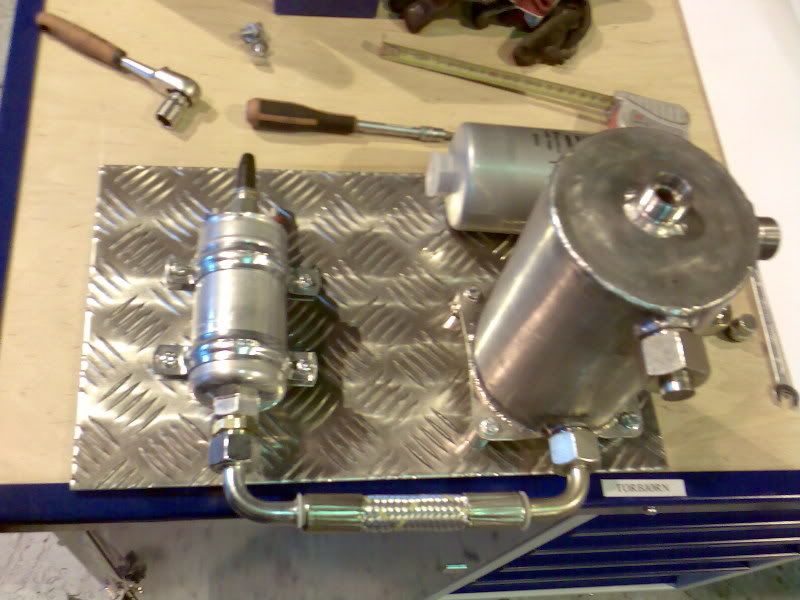

Catchtank 1
Catchtank 2
Har fått på plass bensinrørene og byggd om clutch pedalen, har sendt svinghjulet til oslo sylinderservice for balansering, venter på delelr til å gjøre ferdig bensinsystemet.

Bare ett generelt spørsmål, vil ikke det originalet motorfestet på høyresiden trykkes såppass sammen, at motoren lener seg så langt til høyre (sett innenfra), at turbo/grenrør tar i støtdempertårnet? Mulig jeg tenker feil nå men.. :)
