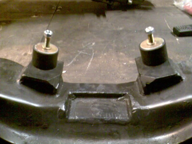

Har laget nye motorfester, har byttet ut gummi mot hockeypucker:) (dette ble STIVT:))

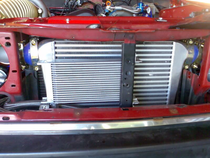

Skal begynne med oppkobling av innsprøytning og slanger og rør til oljekjøler, radiator og intercooler.
Har kjøpt en radiator til sierra 1.8TD , type kraftig, går akkurat mellom vangene og er meget tykk. Denne hadde inn og utganger på de rette plassene.

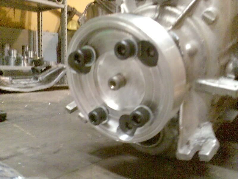

Adapter mellom bmw kassen og volvo mellomaksel.
Traversen ombygd for å passe til bmw kassen.

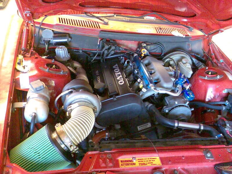

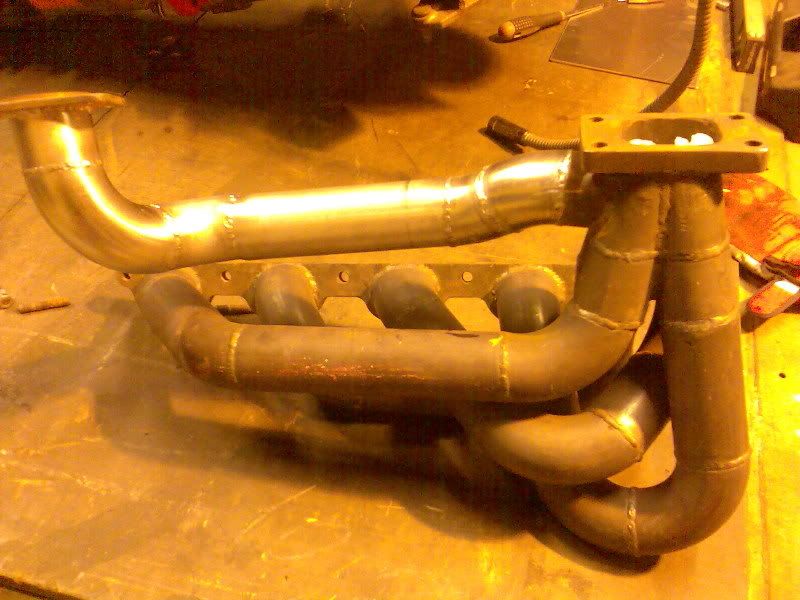

Grenrøret endelig ferdig til montering på motor

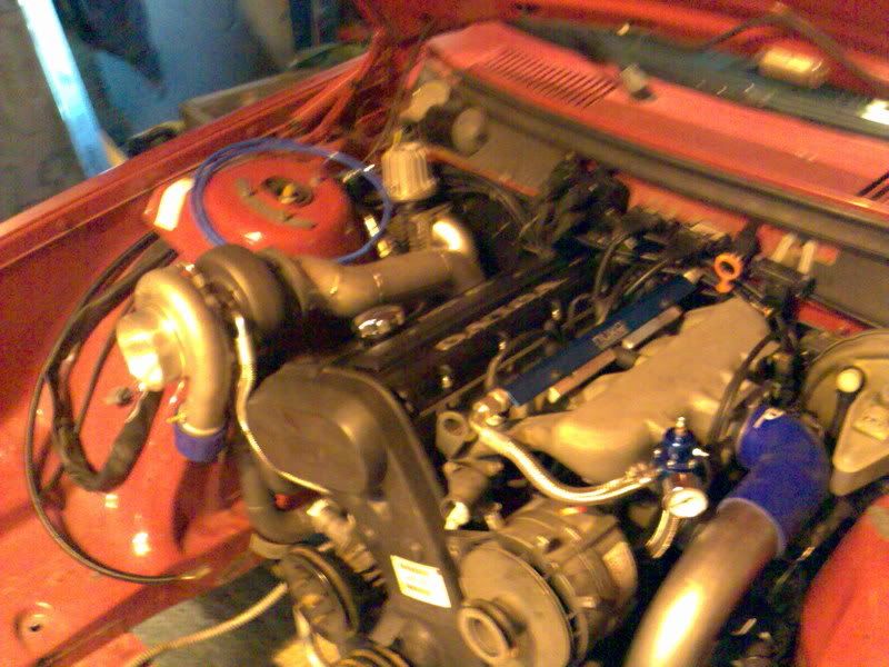

Motoren er kommet i bilen etter all tilpassing, så nå blir den værende hær, forhåpentligvis til høsten er her.

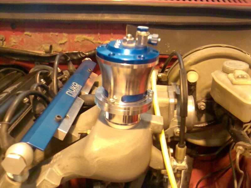

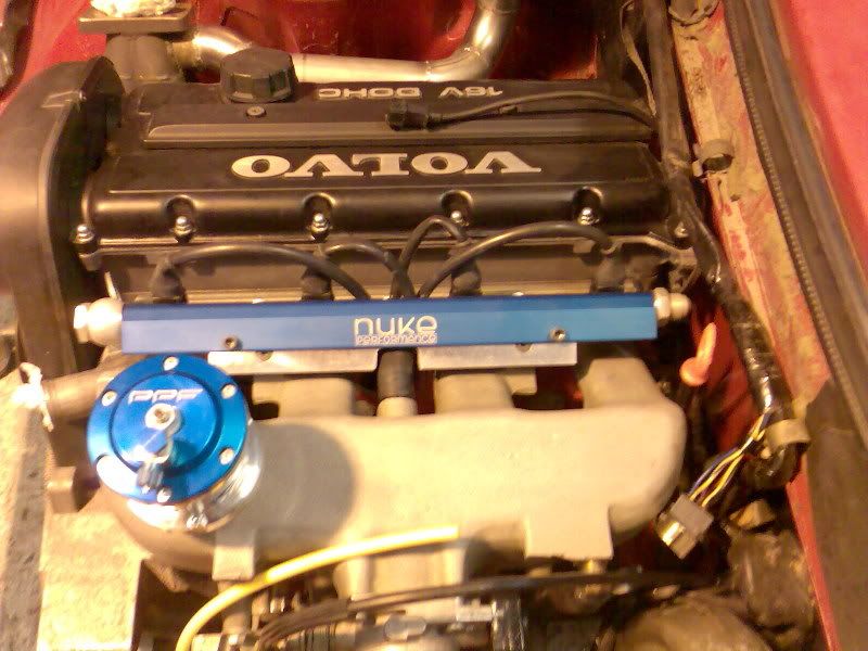

Dumpventilen er annkomet fra pure-pf.com :)

  Shorty85 skrev:
sitter dump ventilen på innsuget???
Skal ikke den sitte på andre siden av spjeldet eller er jeg bare jævlig trøtt akkurat nå??
hehe:p den står nokk bare til pynt der oppe enda tror jeg.hehe

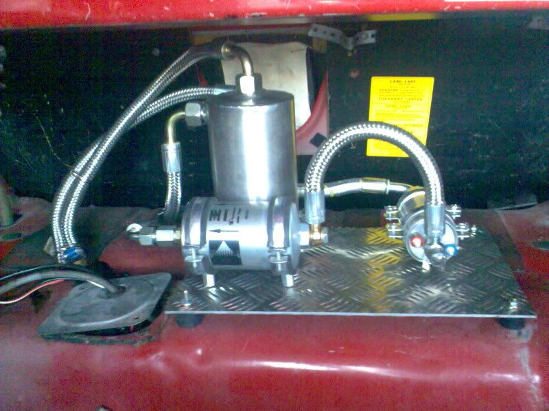

Bensinsystemet er ferdig. har montert en trykk måler i fuelrailen som måler bensintrykket, slik at det vises i cupe`en ute at man trenger å trekke en bensinslange inn i bilen
Bare noe småtterier igjen før at det blir oppstart. er ferdig med alt elektrisk utenom + til hjærnen. Det skal gjøres i morgen. Så er det bare slanger til oljekjøler, radiator og rør til intercooler + MASSE småtterier så blir det oppstart:)
PS! Som dere ser så går 16v toppen i 240 uten noen store mods!!

Noe bilder;)
Festivalsomnmeren nærmer seg slutten og arbeidslysten er kommet tilbake. Har jo fått gjort litt de siste fjorten dagene.
Fik start i forrige uke, ikke noe problemer med halgiver og tps denne gangen, må jo si at tpc forumet er fint å ha... Der finner man det meste man lurer på - rett og slett.
Bytte jo hjærne fra Haltech E6K til E6X da vi trudde at hjærnen var gåen, men det var bare at den ikke var kompatibel med den gamle motronic tps`n!!!
Var å kjørte en tur i går kveld, og det kjentes ut som om at dette kommer til å funke rimelig greit, hadde jo da tenningen
fast på 15 grader, har bare mappet opp til 3500 rpm, så dette blir nok bra.
Har fått tim for mapping hos motornord i Sundsvall 20 august, så dat får vi se hva resultatet blir, Roger hos motornord mente at det var et betydelig potensiale i dette oppsettet, så det blir gøy å se ;)

Rått prosjekt. Har du noe film eller? Hvordan fikk du sentrert mellom clutchhuset fra volvo og zf kassen skikkelig? Har tenkt på det samme selv.
