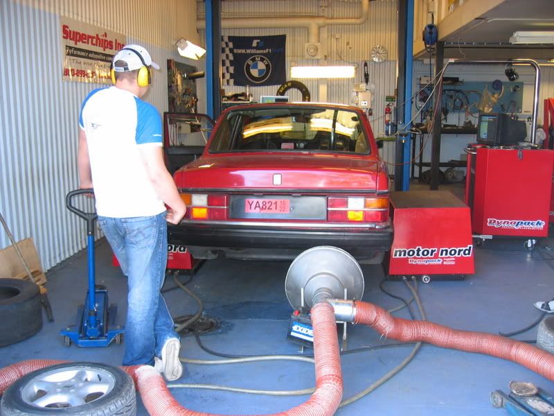

Bilen ble mappet med veldig bra resultat 20 august.
Er veldig fornøyd med resultatet med tanke på at det er første motorbygg.
Fikk kjørt ca 15 mil på sommertreffet sist helg og det fungerte
veldig bra. Var jo veldig vått vær, så det var veldig glatt:)
Blir vel en del oppdateringer av bremser og toppen i vinter.
I bremsebenken hos MotorNord, Sundsvall
