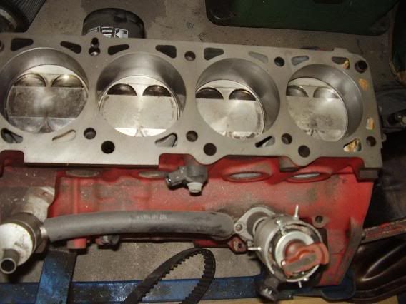

Går ikke å flytte fordeleren (på noe normal måte) på B234F blokka, kanskje hvis du ordner noe jalla og setter den på ett kamdrev.

Er b234 blokka lik 230 på veivhus ventilajon??
Hvis den er det så kan man jo bruke agrigat akslingen fra en b20 bruke den sammen med fordeler fra b20 med 230 lh 2,2 med halgiver/innmat og kjøre fordeler opp der veivhus ventilasjonen er.dette er min 230 bunndel med b20 moda fordeler i veivhusventilasjons hullet

Skal du bruke b234 blokka i en 240 må du bruke datasprut, eller foreta en kraftig modifisering av torpedoveggen. Tror ikke det finnes noe annen løsning.
Motorfestet på innsugssiden er bare litt modifisert, mens motorfestet på eksos siden er helt nytt custom byggd, skal være bilde av et her i tråden, om ikke kan jeg slenge ut ett.
