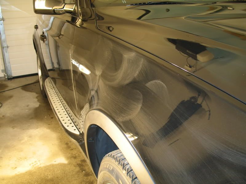

Vaske riper/roser som må fjernes
Så det er bare å hente fram Polerings maskinen (Meguiars/PC) og XMT 1 swirl polish.
Legge på og jobbe inn, bryte ned polishen godt
Så skal det av med MF klut
Og voila
Steg 1 av 3 ferdig
Syntes det ble 90%, kunne sikkert blitt enda mindre riper, men det var en klar forbedring.

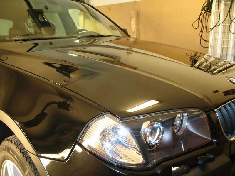

Ble bra det, men nå til rosinen i pølsa, noe som heter Pinnacle Liquid Souveran. Detter er for glansen, og er sinnsykt bra på sorte, røde og gule biler (andre også)
Så her er ferdig bil, med XMT 1, DuraGloss 105 og Liquid souveran
Det var det.
Jeg ble fornøyd med resultatet, samme ble eier
