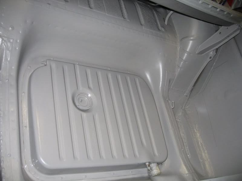

Her er golvet ferdig pusset til og bli grunnet og tilføre arcanol.
Her er det maling på gang.
Her la jeg asfaltplater for og isolere for støy.
IMG_0077.jpgOg asfaltplatene ble malet igjen.
her holder jeg på og male bagarsjerommet.
Her er bagarsjerommet så og si ferdig.

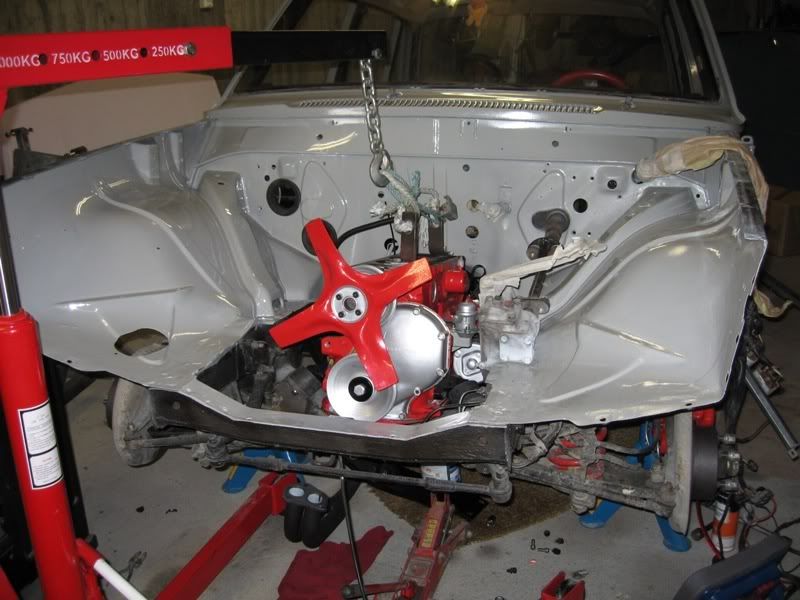

her plukket jeg ut like så gjerne ut motoren med det samme:)

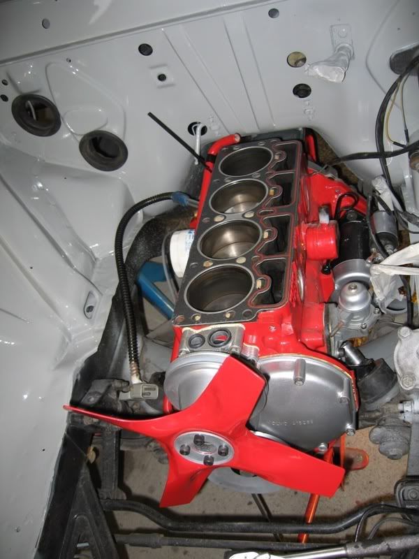

Her er toppen, den ble glass blåst ogstå shiftet jeg ventil tetningene og pusset av sotet på ventilene.

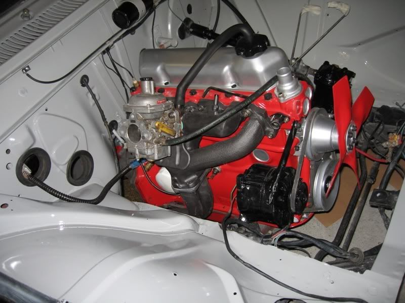

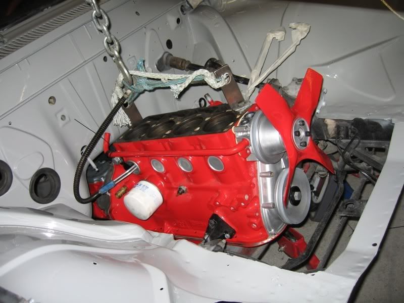

her er manifolden malet med ovnslakk.

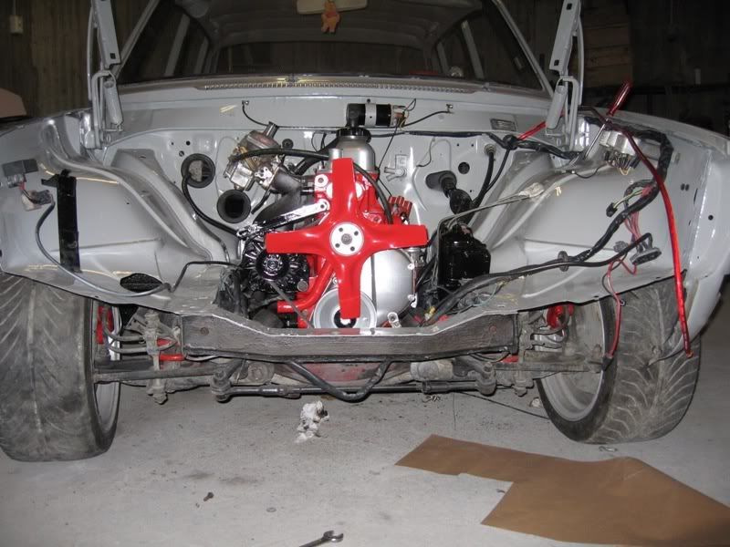

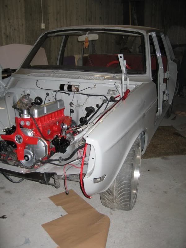

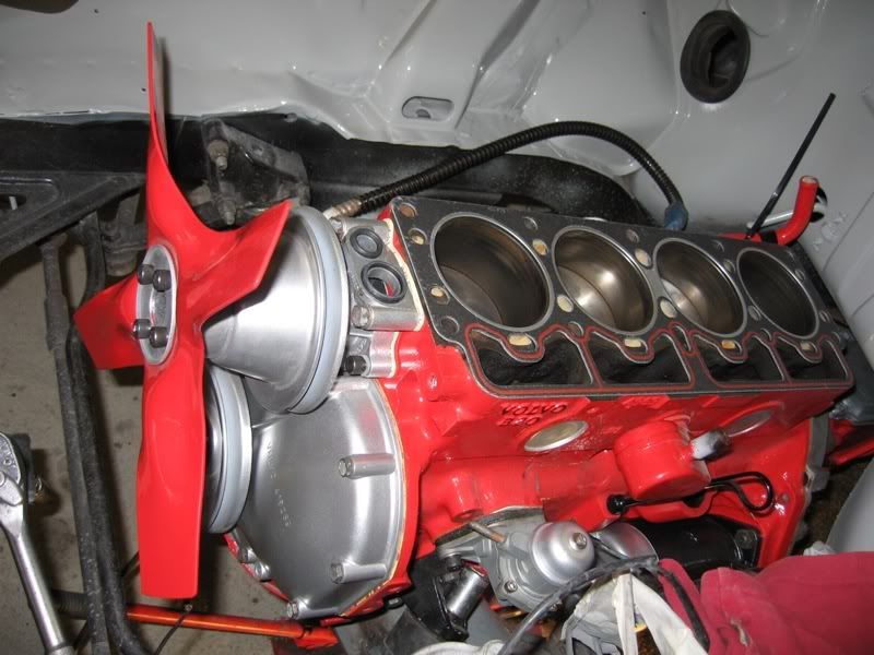

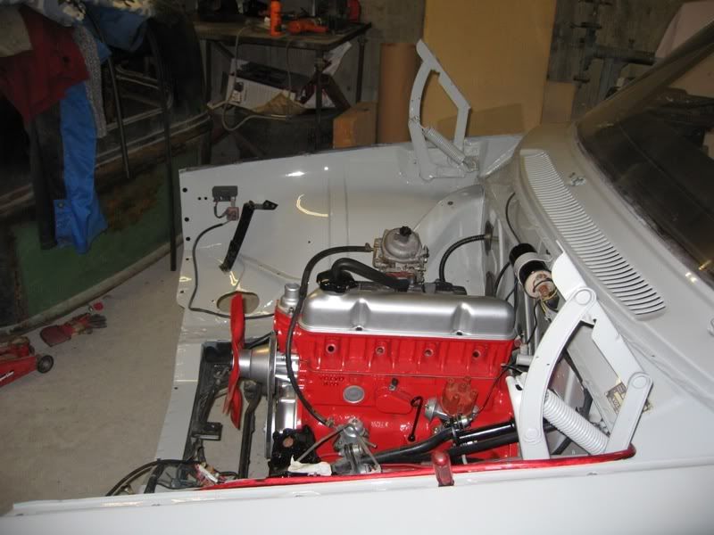

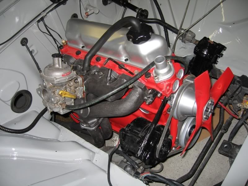

Her er Motoren så og si ferdig malet, har byttet alle pakningene på den, skal kjøpe rustfrie skruer sp blir det bra.
Pent må jeg si det ble:)

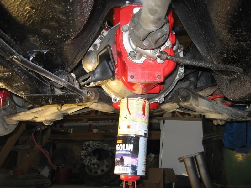

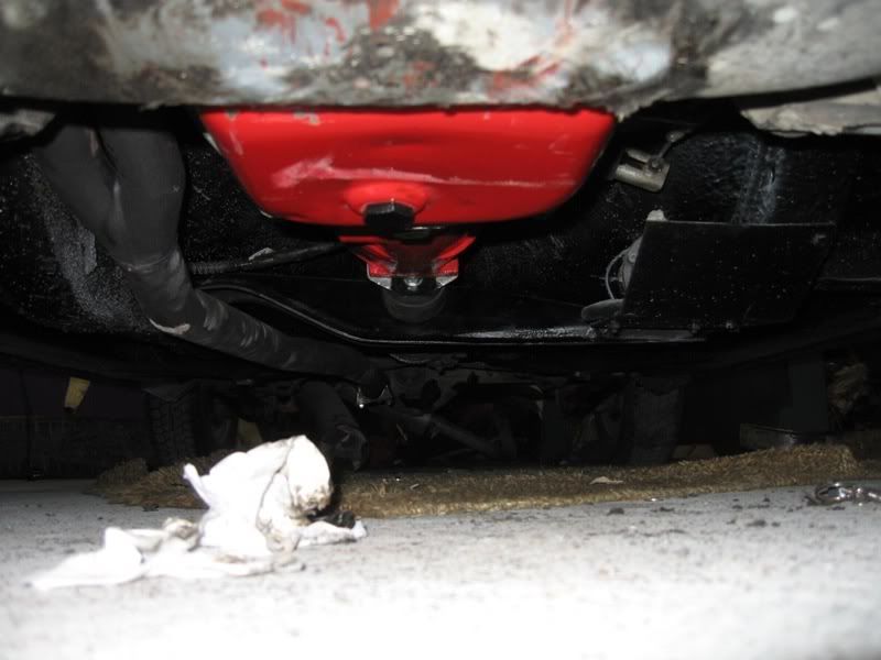

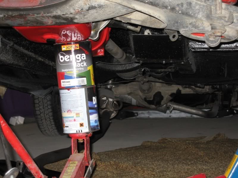

Her har bilen blitt understellsbehandlet, rimelig strøkent:)
Ble tektylert inni dørene også.
Ble også behandlet på innsiden og rundt bakre hjulbuer,for de er jo shiftet.
Mangler bare og kjøpe nytt eksos anlegg.

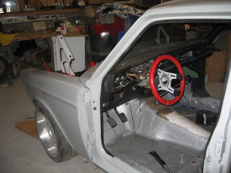

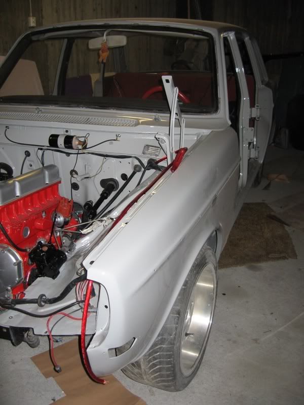

Her er de nye hjulbuene satt på og ferdig grunnet.

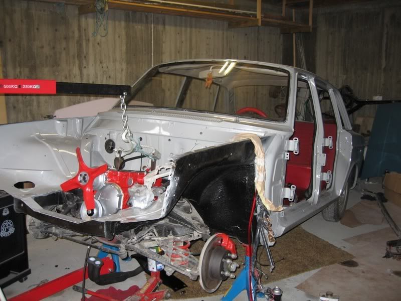

Her er bilen på gang til og bli plukket ned.
Tatt ut bakruten.

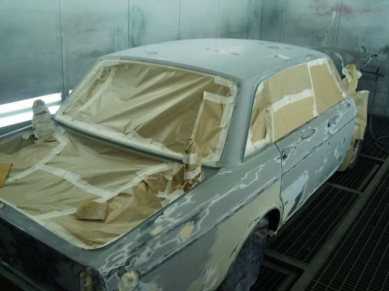

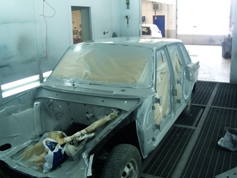

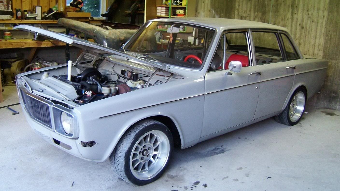

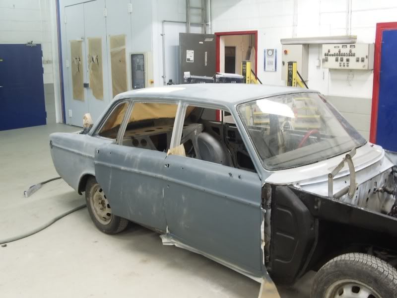

Er ikke ferdig ennå, den står helt ribbet og klar til nedpussing og lakering, men har ikke funnet noen som lakkerer helt ennå... bare si fra hvis dere vet av noen som gjør et bra arbeid.
Skulle også hatt en bagarsjeluke!?
