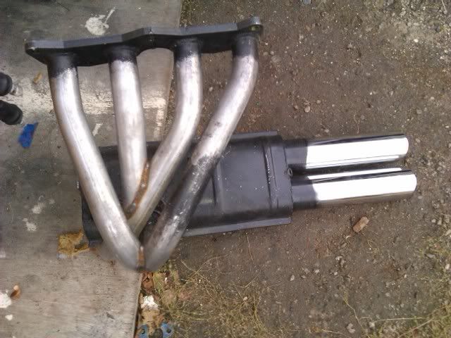

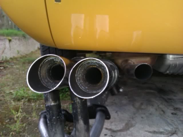

Nå skal Fiaten gå fra put put til BROM BROM
Legg merke til eksosanlegget til venstre enorm utblåsning
Abart anlegg handlet fra Italia(1600 med frakt og tull)
Her får man en enorm efektøkning på minst 1 hk :blah:
Som dere hørte på filmen så må det litt ventiljustering også.

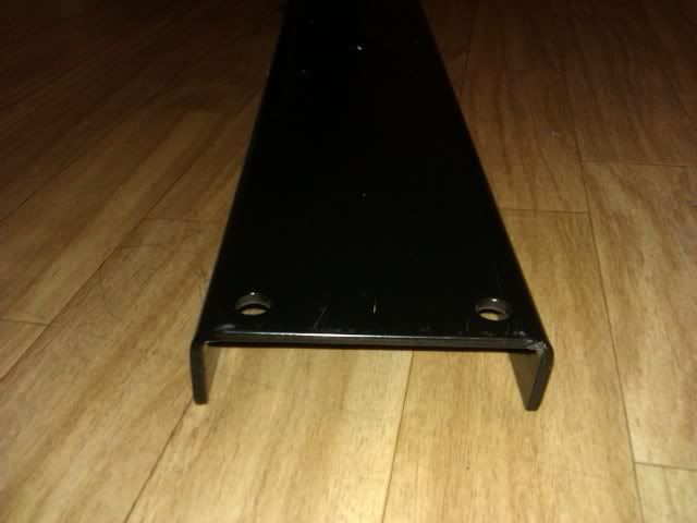

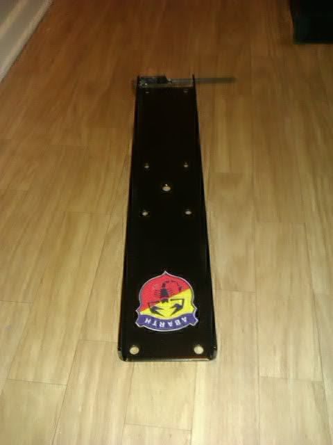

Har også fått tak i litt spesialting så no skal den 4 cm nærmere bakken foran
Her er litt info om hvordan komme nærmere moder jord foran.
Litt handling på onkel ebay
Innkjøp spesiallaga H-bjelke eller kalla senking
Slik ser den ut fra siden
Dette her sier i følge div info en senk på 40mm
Her er et bilde på hvordan det originale festet ser ut i virkeligheten,
Jeg trur ikke mange her inne hadde skjøt hva jeg snakket om vist jeg bære hadde vist de to første bildene
