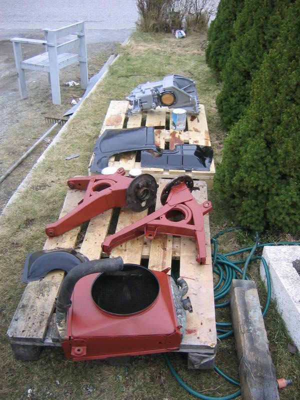

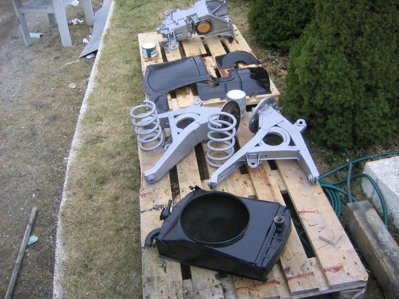

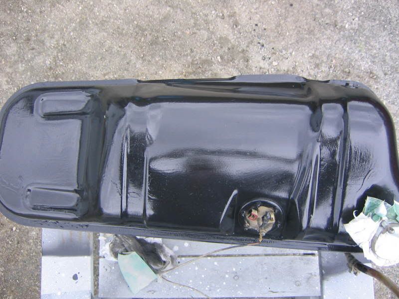

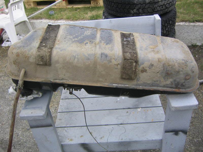

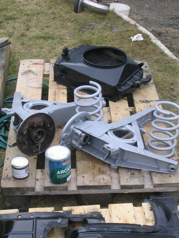

Litt mer bilder av av oppussing av bakhjulstillingen
Først høytrykkspyling
Så sliping
1 strøk med Feromax
1 strøk med Coroles
2 strøk med Arcanol
Skal ha på 1 strøk med Arcanol til på bærebrua bak so snart snøen forsvinner her

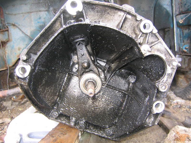

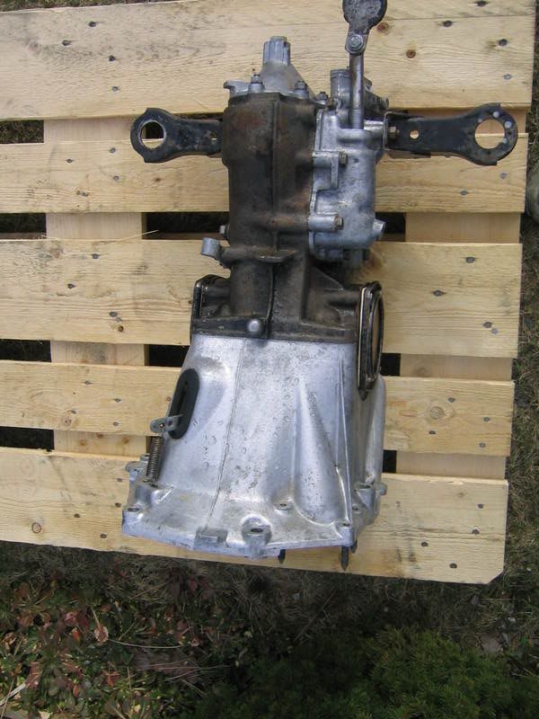

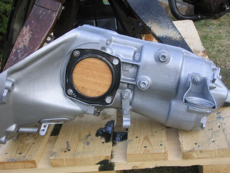

Ser bra ut dette, du gjør sakene grundig. Men jeg ser du ha malt girkassa, får du malinga til å sitte spesielt lenge på aluminium da? Eller er ikke det noe problem?
For å vere heil ærlig so veit jeg ikke om den vil sitte på lenge
Den blei reigjort til slutt med universaltynner. Aluminium var ganske matt.Før jeg hadde på arcanolen brukte jeg silikonfjerner
Så tiden vil vise hvordan det går
