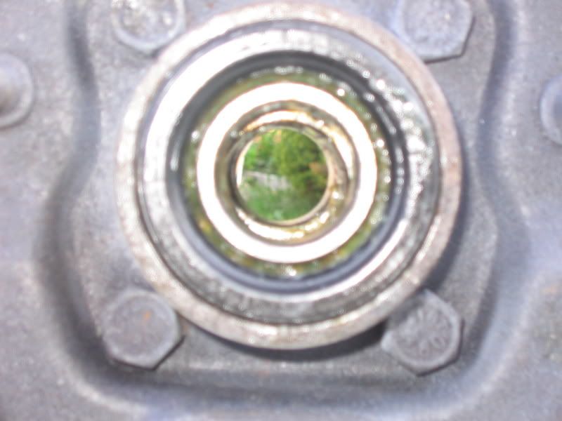

Ja her skjer det mye bra. Stussa litt på den girkassa jeg og, men det jeg lurer på er hvorfor den var så sølete og om du ikke skulla ha bytta noen simmringer og tetninger på den før den ble nyovermalt? :confused: Ellers liker jeg det du gjør. :)
Hei på deg Skody.
Hvis du ser på det først bilde på side 4 så ser du noe gummibussinger på akslingene,det er de som er slitt og der kommer det ut litt olje.De bussinger og pakninger skal skiftes ut før en girkassa skal opp igjen.Det sitter også en lufteventil på toppen av girkassen og der trur jeg også det kommer litt oljedamp ut.
Det kan også hende att det har kommet olje fra motoren.Pakningene ellers på girkassa ser heilt ok ut de ellers.
Girkassa på delebilen såg også likedann ut den også.

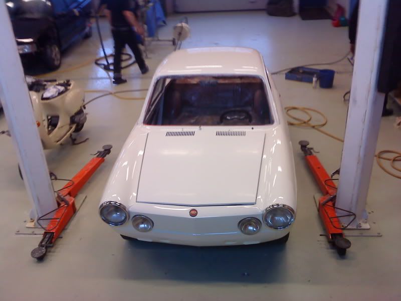

så denne kjent ut ? :)
har brukt endel timer med en slik bil selv på verkstedet.
du burde prøve å få tak i 2 stk til av de hvite/røde lyktene, og snu de opp ned. blir MYE penere med en gang :)

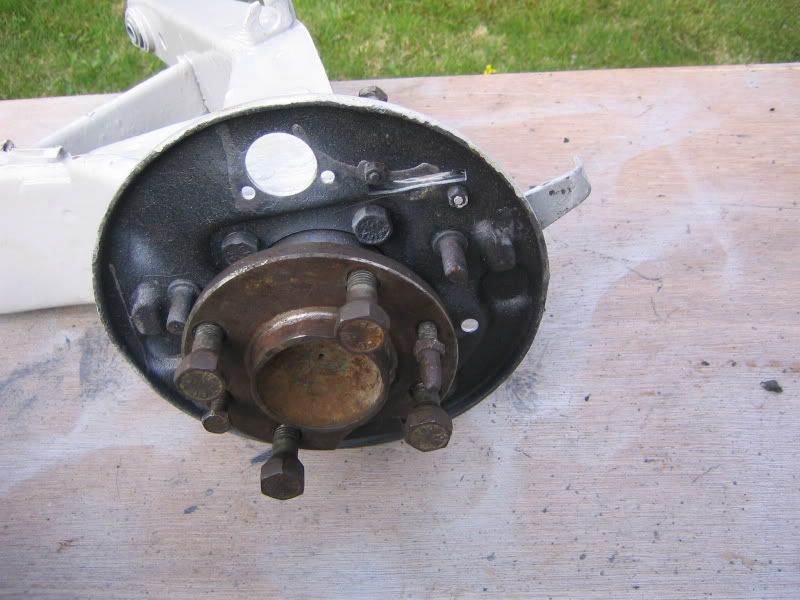

Har prøvd på å skifte foringer på bærebruen bak
Her er resultatet av innpressingen
Totalhavari av skrustikke
Har fått litt hjelp av en arbeidskolega med en mye større skrustikke
Da gikk alt so mye bedre.
Nye Lager og simringer er også kommet på plass
Her er mer deler som skall på plass på bakhjulsopphenget.Alt blir nytt

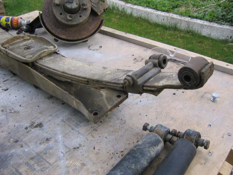

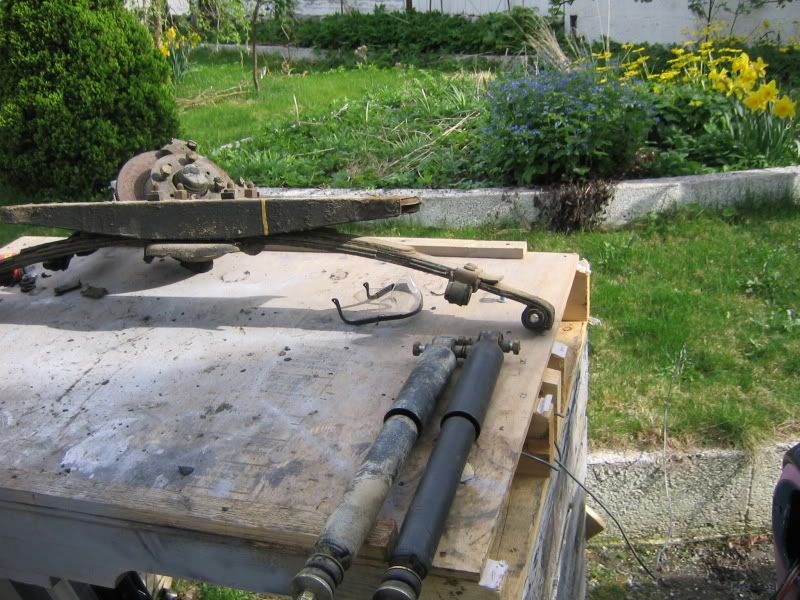

Da er ene siden på forhjulstilling plukket fra hveradre
Har jobbet litt med bremsekalipperene,men de sitter fremdels fast. Så de ligger på vent ei stund.

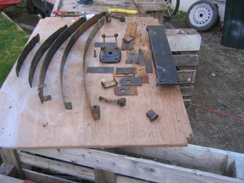

I dag blei de tversgående fjørene framm tatt ned
Dei ser sånn ut
Det blei en hel del deler når de blei plukket i fra hverandre

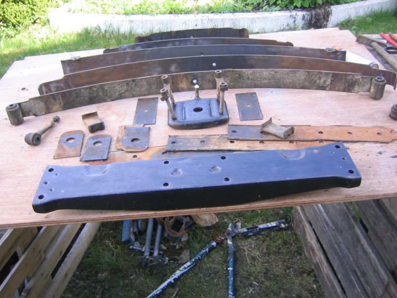

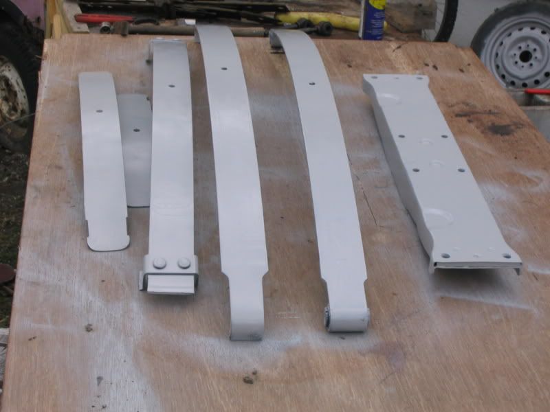

Har begynt med å pusse delene og har satt de inn med Wurth sin rustmelk. Den fremste delen er ferdig innsmurt med rustmelk.
Første strøket med lakk på fjørbaldene er kommet på.
Rustmelken må overflatebehandles innen 48 timer

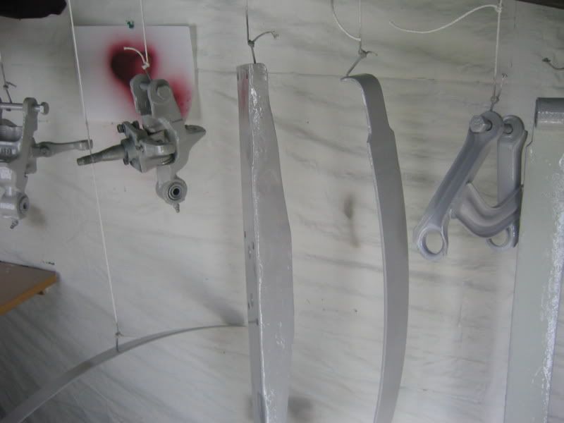

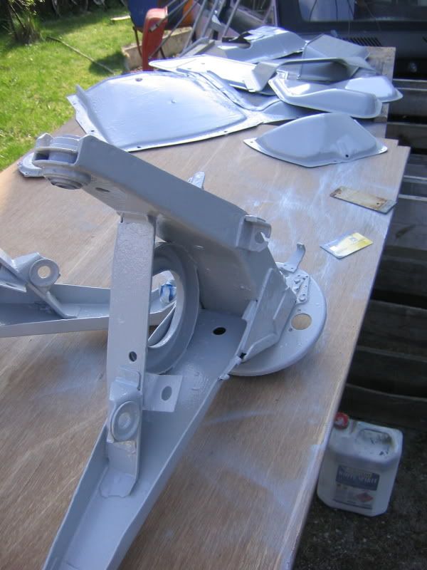

Mer oppdatering.

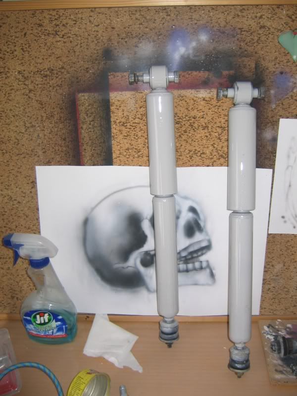

Her er det lakkering av deler som gjelder akkurat no mens jeg venter på deler.
I dag regnet det so lakkeringen foregikk i min datters Airbrush rom.
Bakgrunnsbilde er Airbrus
So var det litt sol igjenn og jeg fikk sett inn stikkakslingene og skrudd åt med moment(14kg m)
Det var alt for i dag. Håper att det er greit med litt oppdatering
