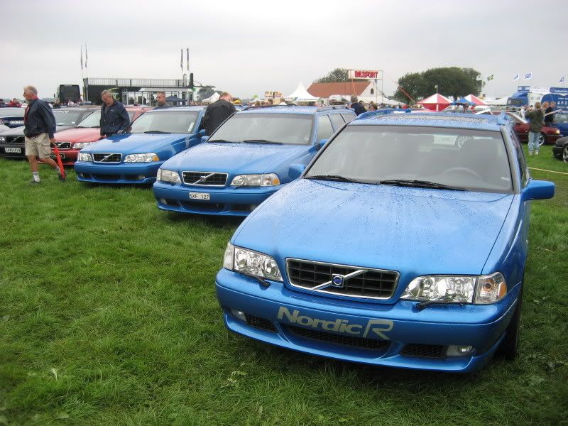

Den gamle typen V70R Laser blå ser du på dette bilde.
Og den nye typen V70R lakken er denne.

Den laser blå var ikke så værst faktisk:) Men den nye typen var litt kjedli synst jeg. Perlemor..hvordan blir det vist du skal prøve å forklare de? har sett biler som har det og at det blir finere..men hva er igrunnen forskjell på vanli metallic og perlemor? Og hvor mye mer koster det for candy lakk?

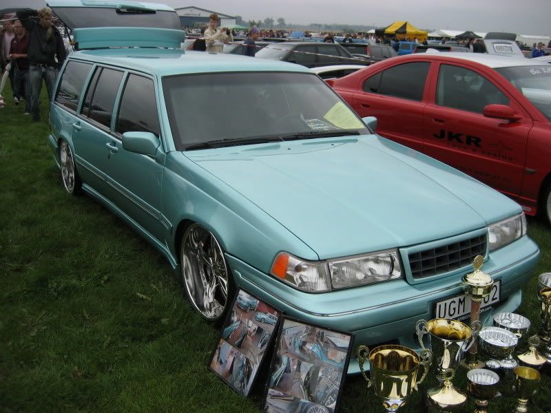

Dette er bilen til min gode nabo, den pusset han opp i vår. Den er lakkert med en 3 siktet lakk "perlemor" den er lakert først med en hvit base, det kunn for å gi en null gjenomtrengende grunn farge, og slik at den nye lakken skal gi best mulig effekt. Så ble den lakkert med en orange lakk, deretter med en grønn aktig perlemor lakk, med et tilslutt veldig gult resultat. Men viss du ser hvor lyset faller så ser du at den er grønn aktig. Det er en effekt som er veldig sjult, Du tenker ikke over den før du begynner å studere. Folk ser på bilen og ser at det er en Spesiell lakk, men de ser ikke at det er grønne tendenser i lakken før de virkelig ser etter. På mørke områder vil du se at det er mer orange tendenser i lakken
Det er vanskelig og se det her. Du må nesten bare se det i virkeligheten.
Men du vil viss du myser litt se at det er Grønne tendenser i lakken.
Så du kan lakke perlemoren i den fargen du vil? Trenger ikke å vær samme farge som baselakken?
