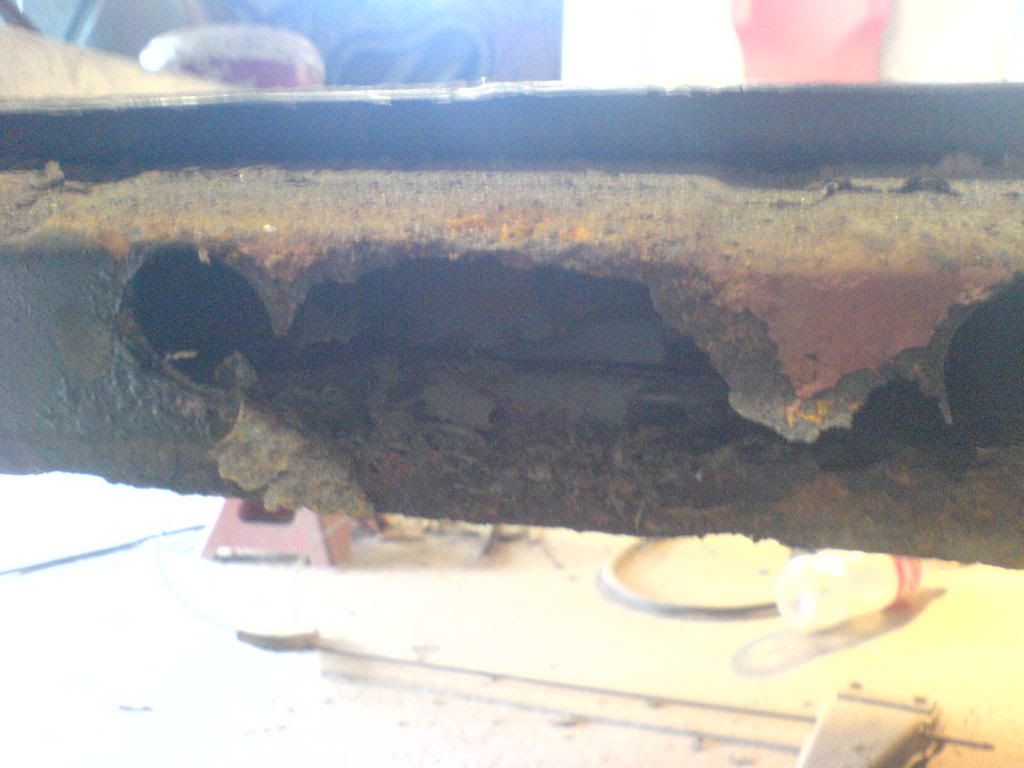

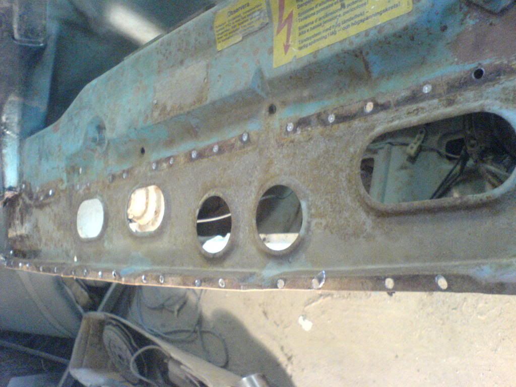

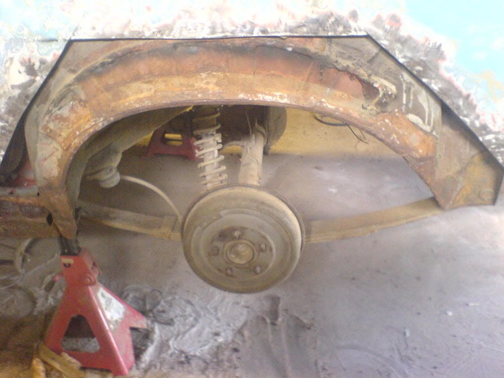

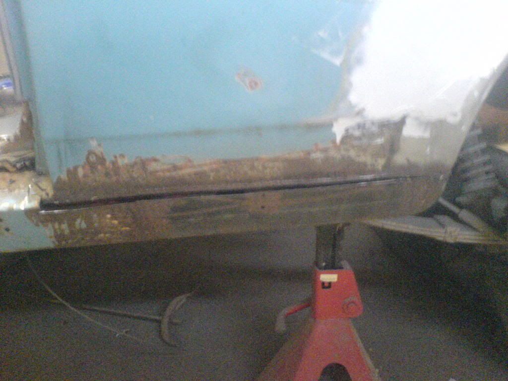

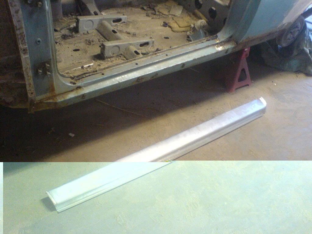

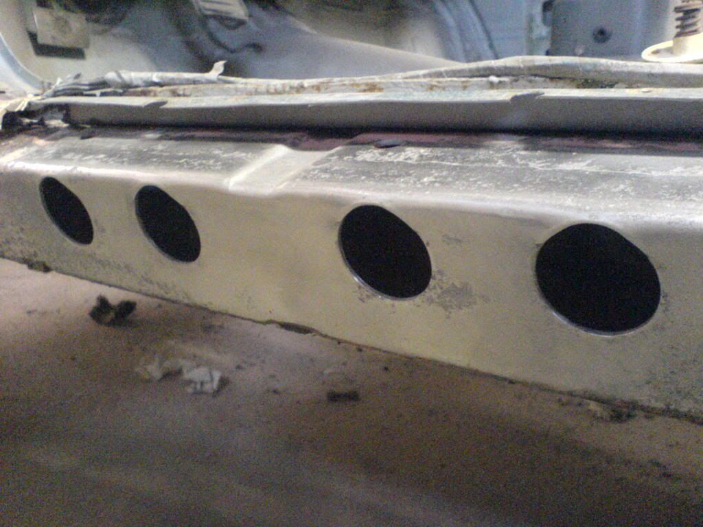

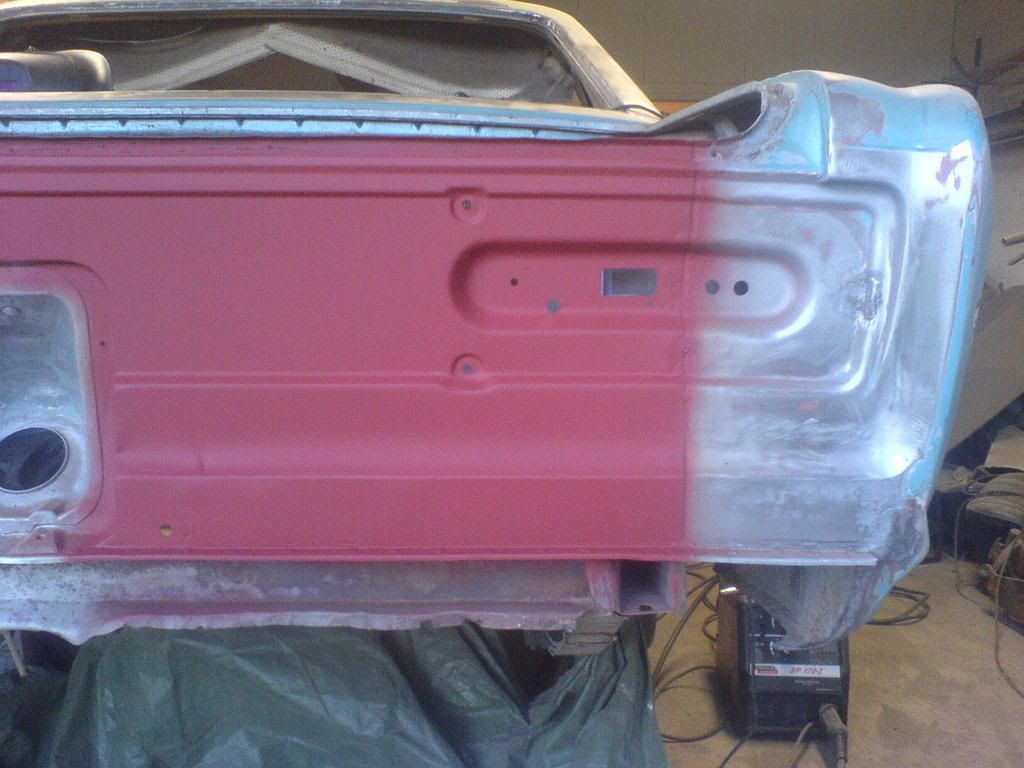

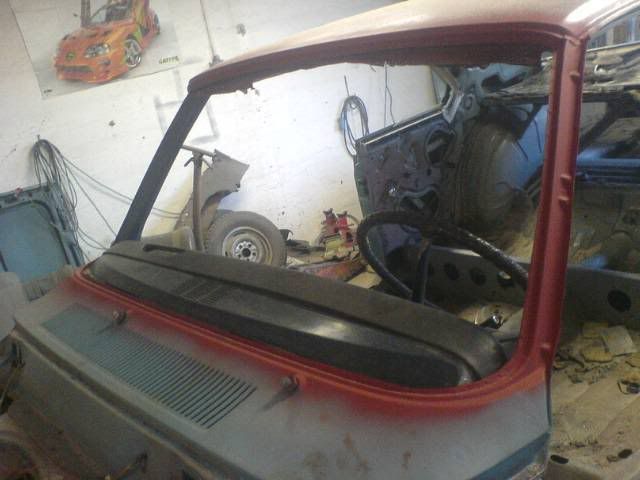

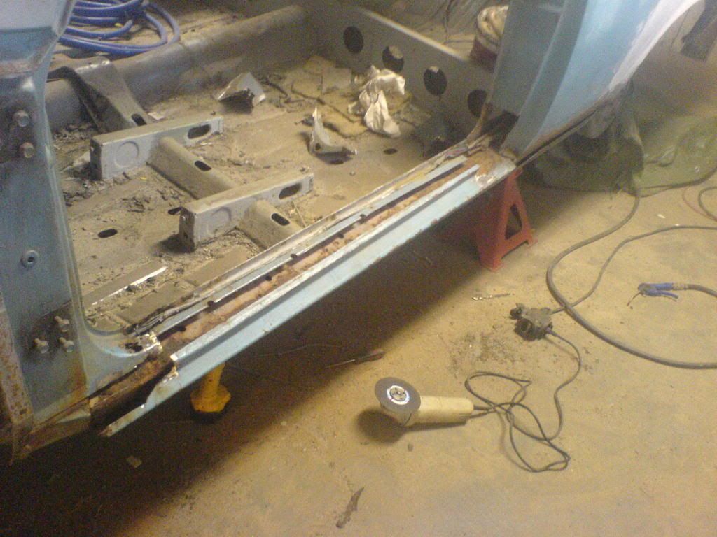

Da har det skjedd litt til. Begge ytterkanalaene, låseplata og div småtteri er tatt av bilen og mer rust har kommet frem;) Bildene viser.
Ytterkanalaen på tur av på førersia.
Der var den av.

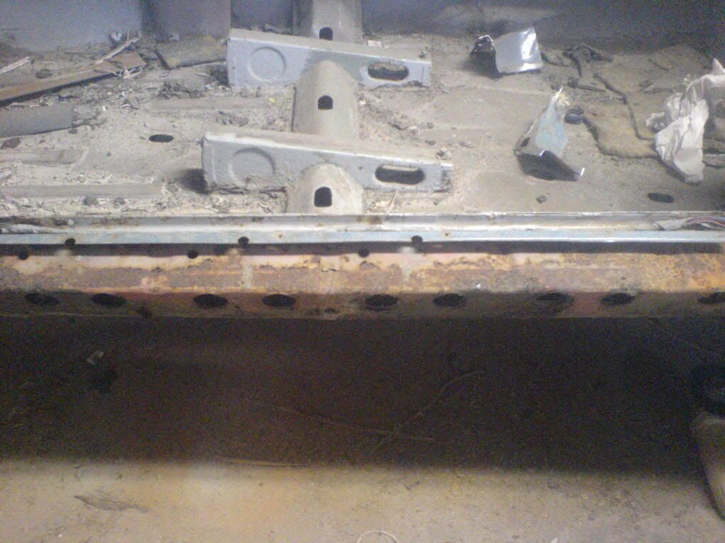

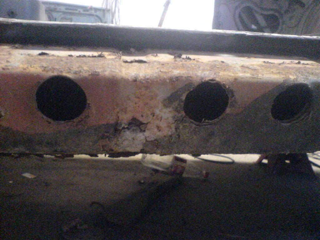

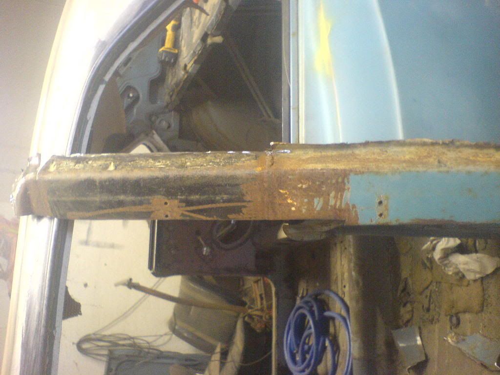

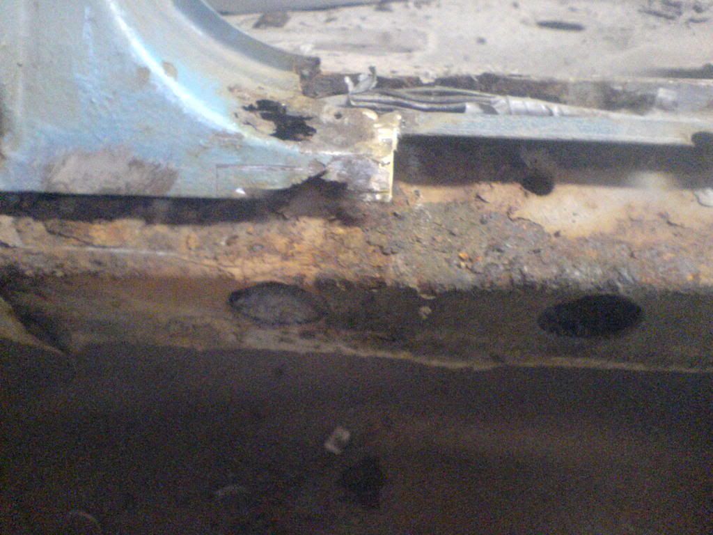

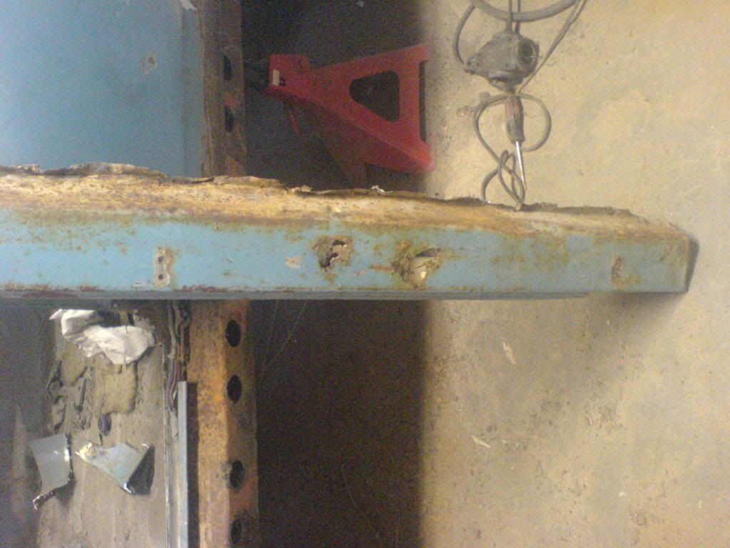

Stiveren var ikke serlig pen.

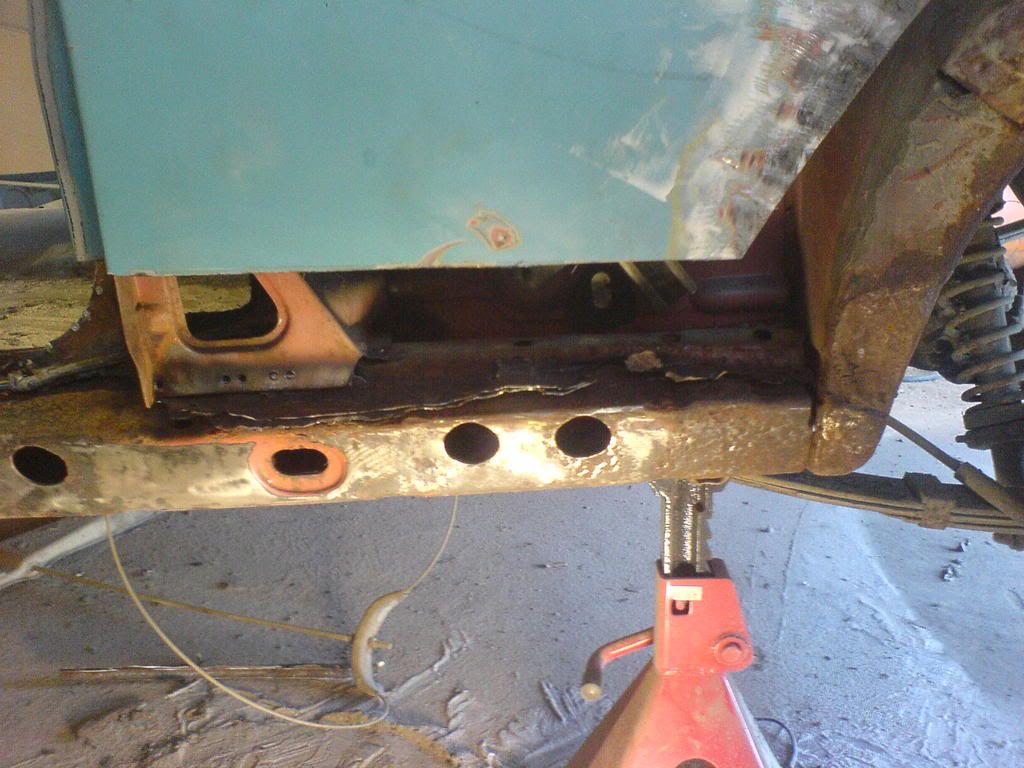

Men den var verre på passasjersia;)
Men er ikke verre enn at den kan bli fin igjen.

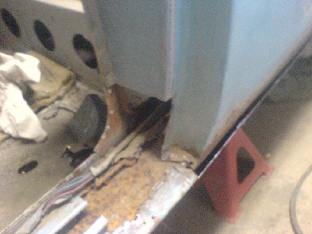

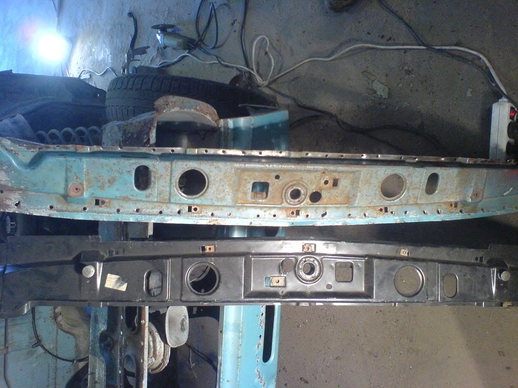

Låseplata ferdig tatt av.
Ny låseplate vs. Gammel låseplate.

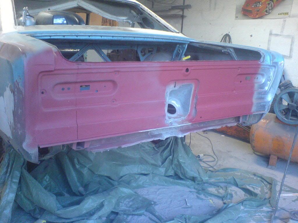

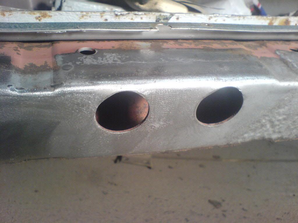

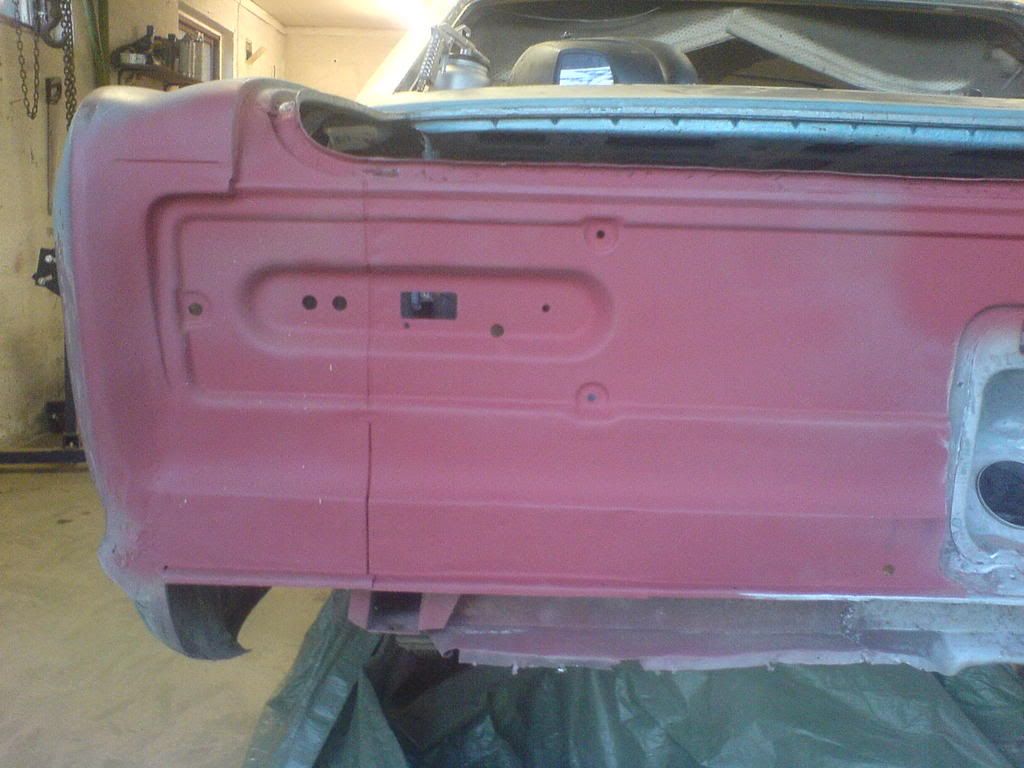

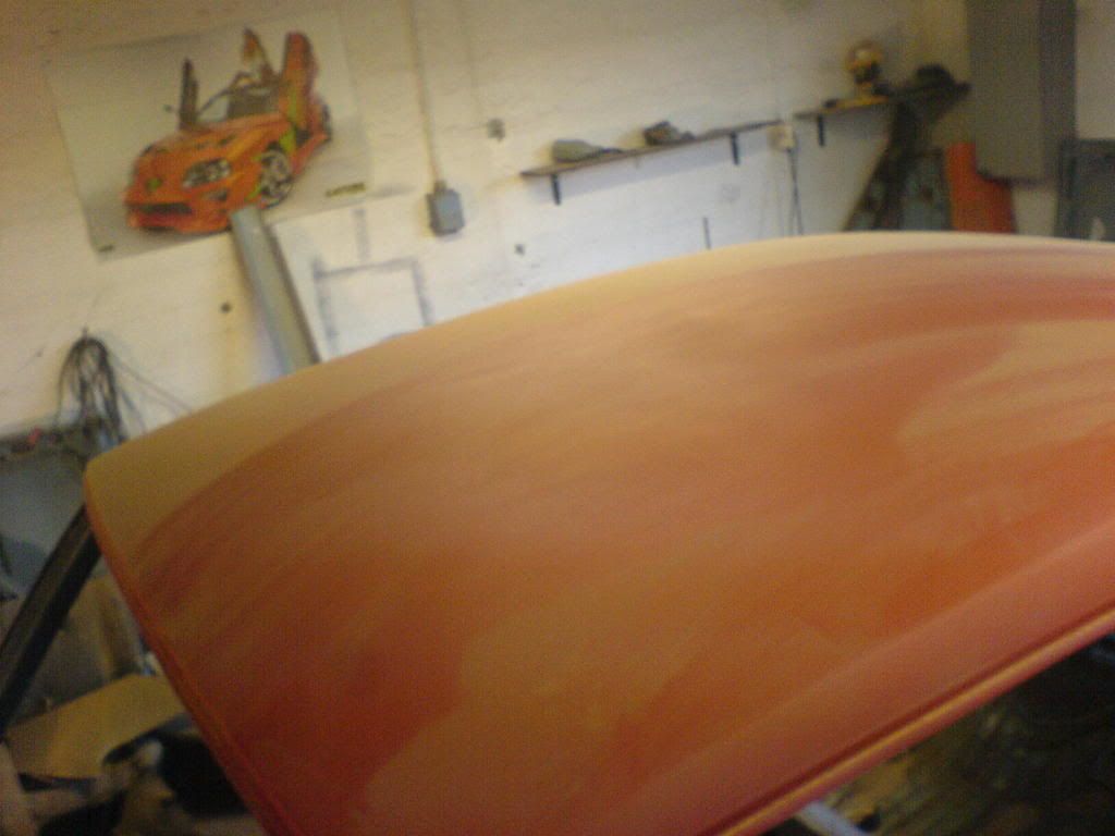

Taket ferdig grunna. Litt støvete på bildet men.

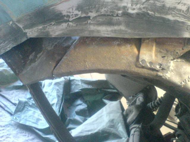

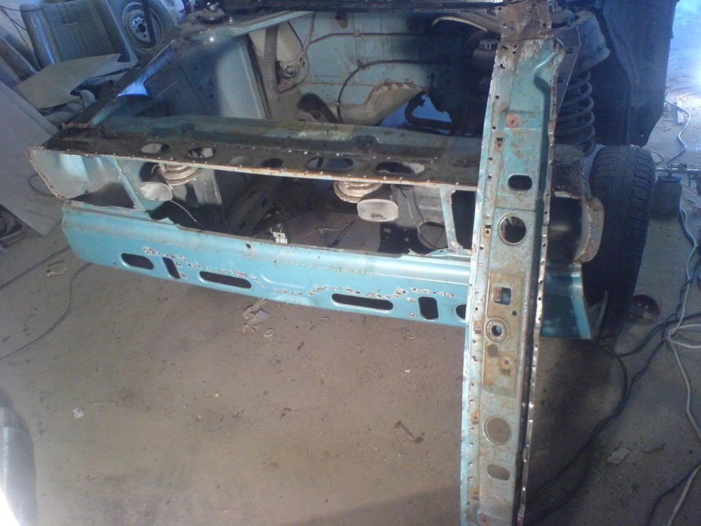

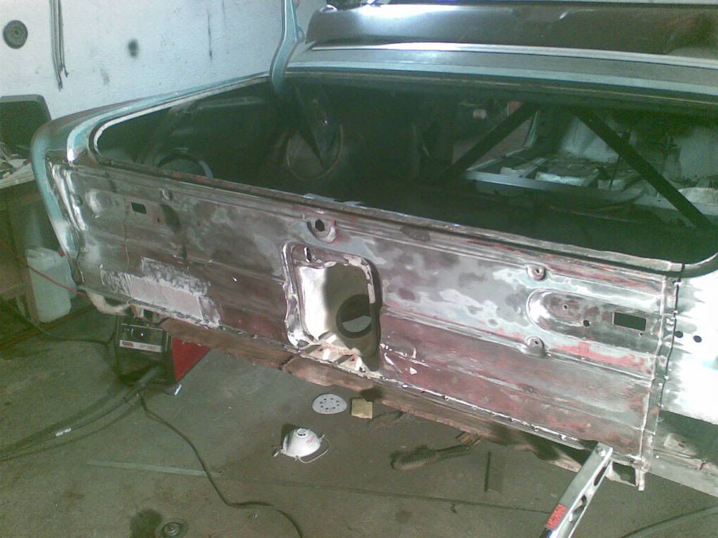

Litt småtteri som er skjært av bilen.

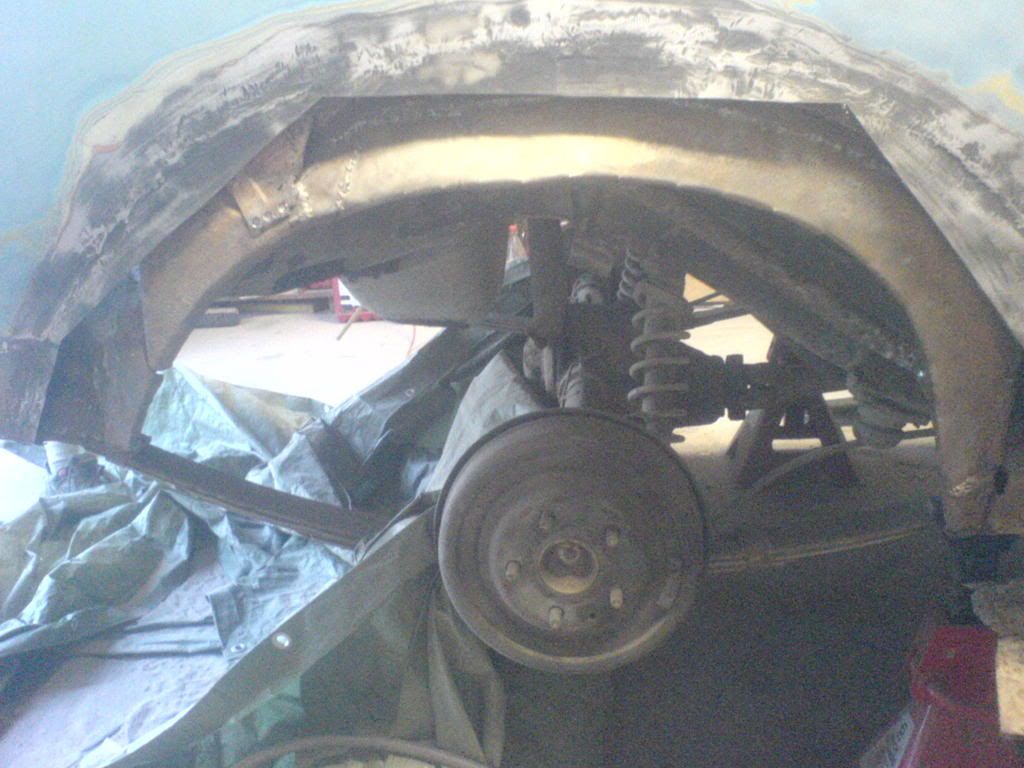

Venstre skjermbua bak er også skjært av men har ikke bilde av det. Men det kommer;)
