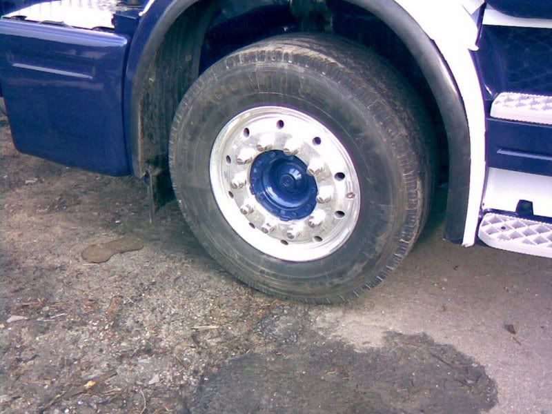

Bilen blir 2 farget! Hoved fargen er den BLÅ som er på scanian, i PS stemte den ikke helt!
Jeg kunne tenke meg blått og hvitt, svart og blått, blått og JÆVLI metallic grey type farge!
Noen som kan modde litt i PS og komme med forslag. beste forslaget blit valgt og slik blir bilen seende ut!

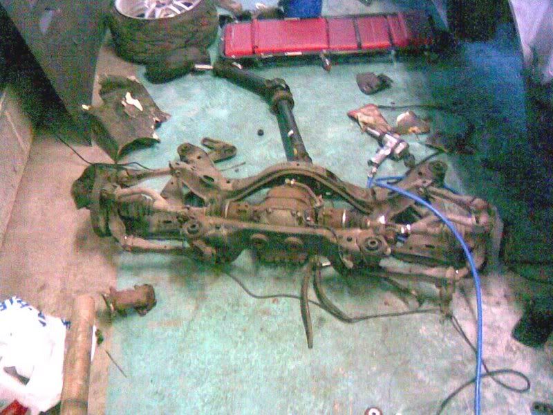

Hele bakstillinga var tatt av for å kunne ta av originale tanken samt rive av en hel masse alu plater og varmedeskler under bilen. Diffen ble også sveiset igjen, og olje pumpa til diff kjølinga ble fjernet. Radiatoren derifra settes forran på bilen og brukes som kjøling til servo!

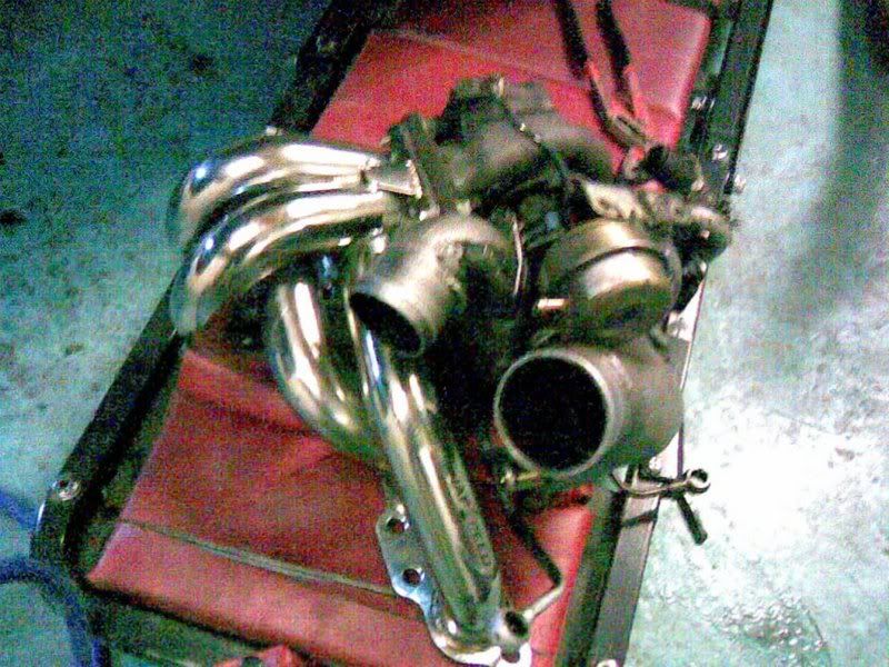

Grenrør og downpipe ble også montert, gjenstår nå bare delen fram til baksetet og gjennom kupeen og inn i gjennom skjermen bak!

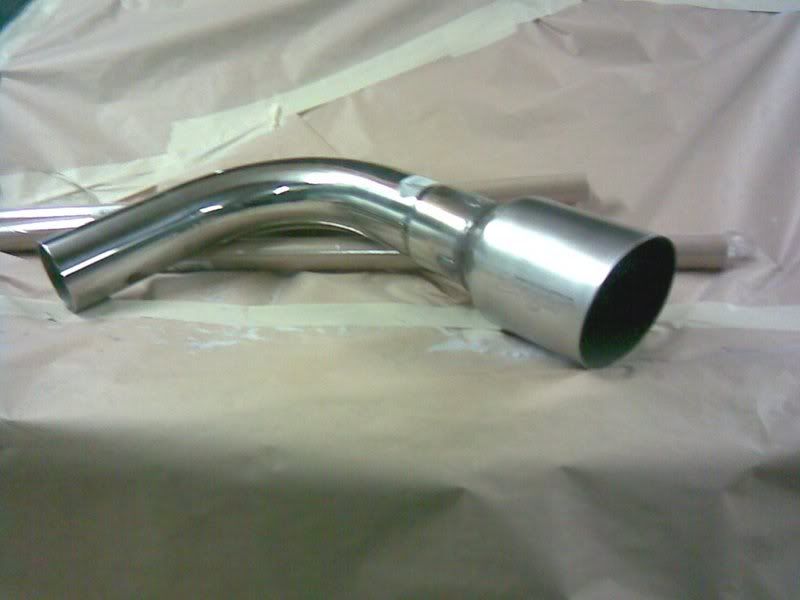

Fant ut at 3" blir for lite til at det i det heletatt synes, så jeg kappet av eksoshalev fra den HKS Superdragger potta som satt på bilen og skjøta på 3" røret. tror det er 4.5" eller.. akkurat i det meste laget for min del:) men utseende som teller her. og rice-respect poeng skal jo samles!

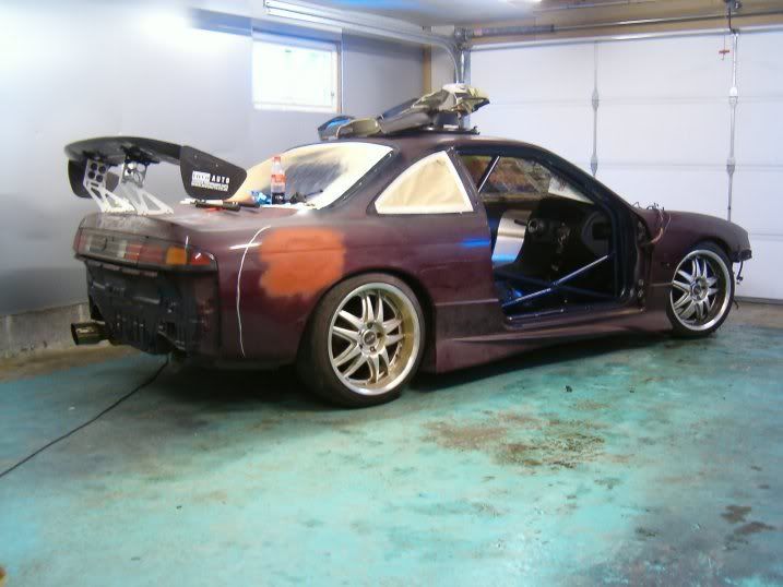

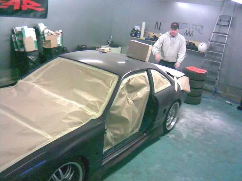

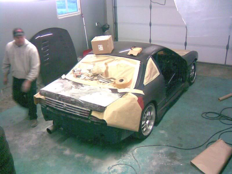

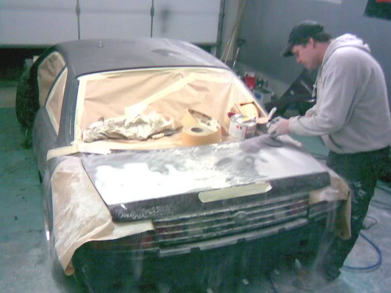

ROGER'N på forumet her har vært så snill å hjelpe meg med grovslipinga og sparklinga av taket og bakluka som hadde 7 gjensveisa høl!
03042007003.jpg?t=1176116691
03042007013.jpg?t=1176116693
03042007004.jpg?t=1176116704

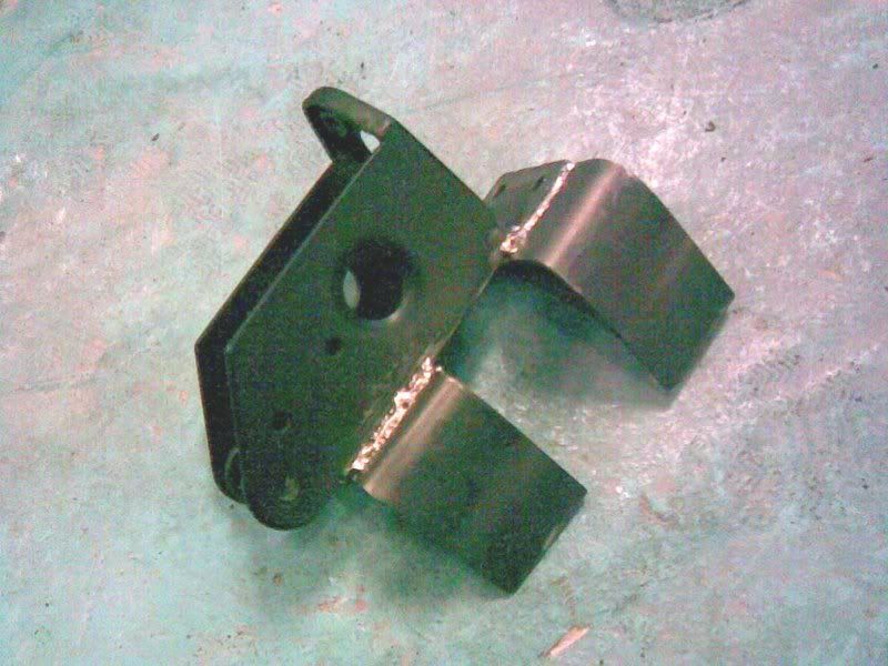

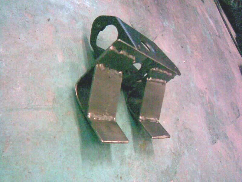

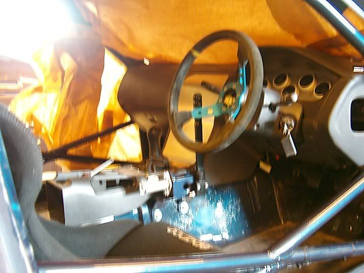

Jaggu har jeg tatt meg tid til å montere brekket også. Jeg liker ikke helt den "typiske" måten folk har montert brekkene sine på. Det syns jeg blir for kronglete og helt ubrukelig for min del da det blir for langt unna både ratt og gir, i tilegg til å måtte vri meg 60grader til å få tak i det!
Så jeg har montert den MIDT! mellom rattet og giret og bedre kunne det ikke blitt for min del! Ble perfekt tiljengelighet og mye mere brukervennlig enn å ha det der det originale sitt!
Litt sveising måtte jo til! Flatjern bøyd i 2 forsjellige vinkler tilpasset tunellveggen slik at brekket blir stående rett! Sveiset fast til brekket, og deretter skrudd fast på bilen!
Siste finish var at den ble lakkert i samma fargen som bilen innvendig!:) hvorfor ikke lissom!

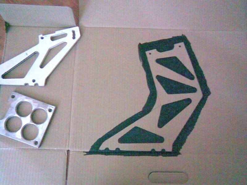

I tilegg har jeg begynt å modifisere brakettene til vingen! den originale braketten er nå "skjøtet" med en adapter på ark, moddet om litt og skal skjæres ut, deretter scannes inn og vannskjæres i alu! Vingen heves da med 10cm og får en sinnsyk vinkel som faktisk vil gi downforce.. kanskje for mye av det å:)
Festene forfløttes desutten inn6 cm pr side MOT midten.. dette gir også en mere GT look på ræva.! Jeg kanke fordra vinger som er festet helt ute i sidene på bakluka! YUUUCK!
