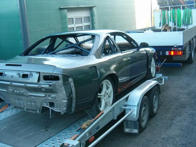

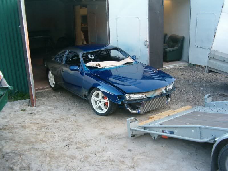

Ja bastards! Da er det meste unna gjort! bilen er pusset ned og klar for lakkboksen! nytt delammma.. hvordan faen få bilen på lastebilen når innpresset på felga til NCAR ikke helt er som forventet!
EALOKEN var til stor hjelp i dag! takk for hjelpa tjukken!!

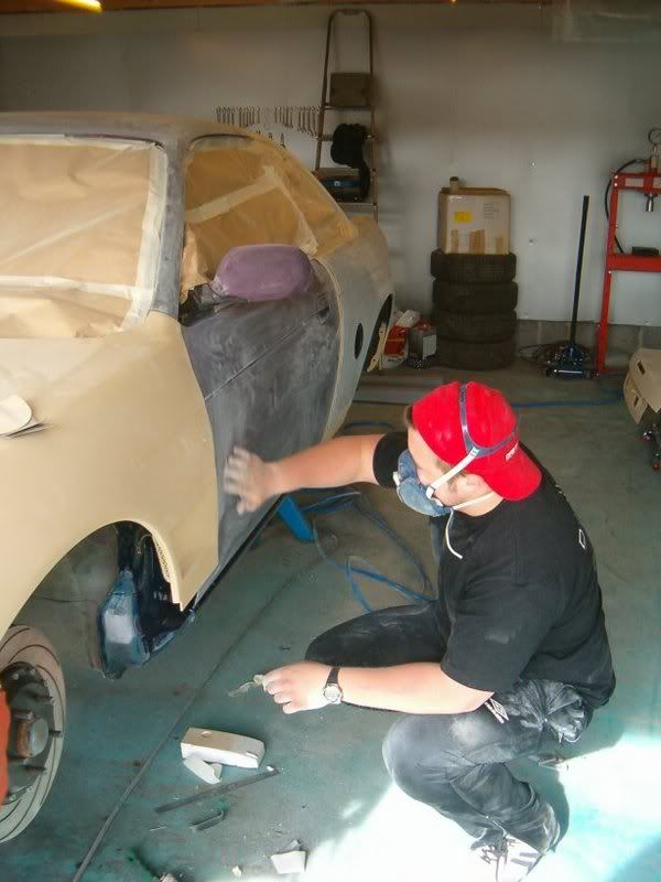

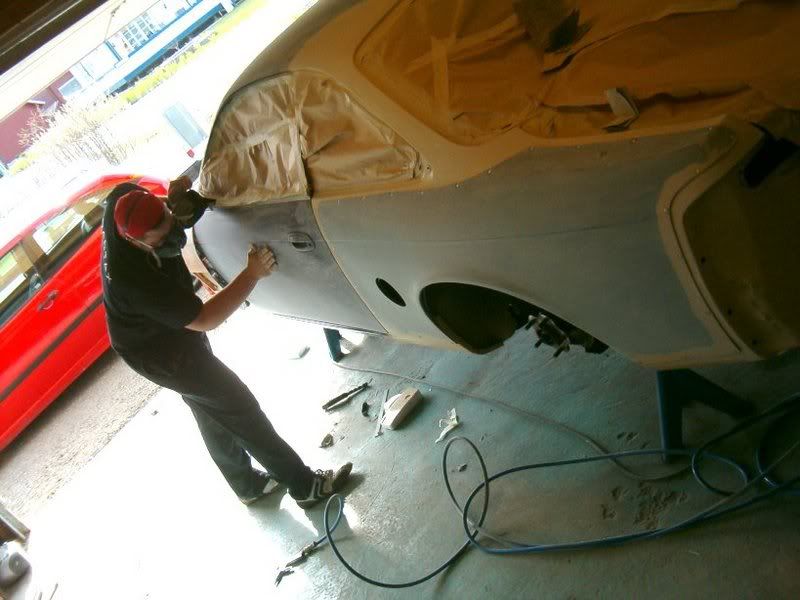

Jaapp.. Da var jeg hjemme igjen! dagen å går ble LAAANG! har sovet 3 timer på 2 døgn!
I går gikk det med i pussing fra 06 på morran, til ealoken kom og hjalp meg frem til kl 14, dertter pån videre alene igjen!

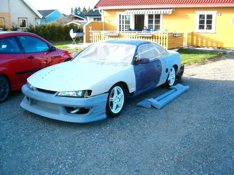

Jeg satte kura hjemmeifra rundt 21 tia, fårtt med meg NCAR til støtte i lakkboksen.. Ble mye kuking og loking på hvordan jeg skulle dele bilen i 2 når det gjaldt fargene Scania blå og gun metall grey.
Lakkeringa gikk i utgangspunktet greit, med tanke på at begge de 2 fargene var VIDT forsjellige.. ene var veldig gjennomsiktig og måtte strykes på tykt, andre inneholdt så mye metaliic at jeg holdt på å drite i buksa da jeg så siget komme som en SORT stripe på grått underlag!

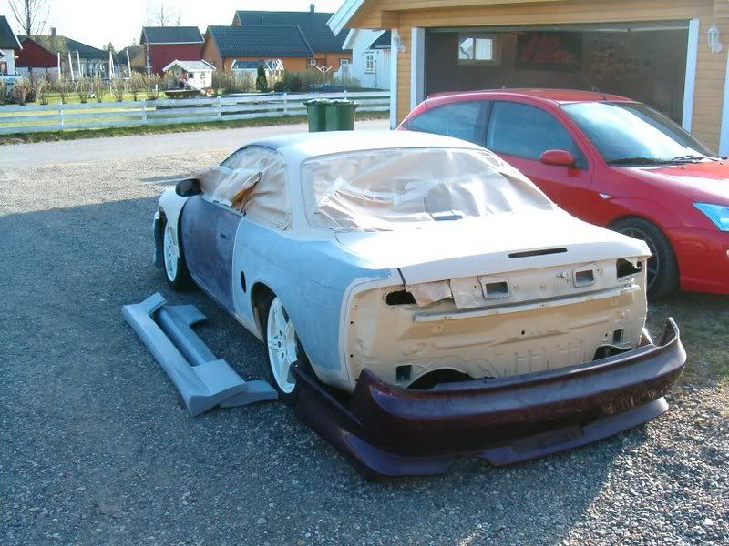

Anyway. bilens to til tørk. jeg kom dit ved 14 tia igjen i dag og begynte å matte ned sigene.
Så begynte sikruset på nytt. fordelinga ble foretatt bare helt på sparket og går ganske greit overens med sideskjørta montert på plass.
Klarlakken ble lagt første trøket PERFEKT! ikke et jævla sig eller noe!.. etter 30min tørk var det klart for 2 strøk!
Da begynte helvete løs. utolmidg fordi jeg MÅ få bilen ferdig, og hengern må leveres helst før kl 20. For mye varme som utgjorde at mte av klarlakken begynte å tørke så fort det landa på bilen, og i tilegg for høye sidelykter i lakkboksen så jeg hadde dårlig lys fra midten av døra og nedover.
Fikk ganske mye appelsinhus og småsig her å der. men who gives shit. race car, Racing look finish:)
