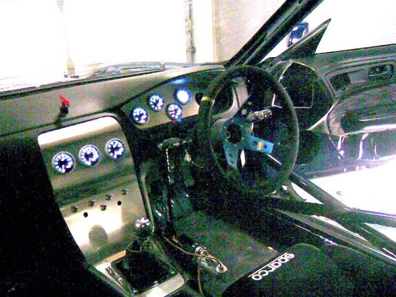

sugekopp Skrevet Mai 19, 2007 Forfatter Rapporter Share Skrevet Mai 19, 2007 da var midtkonsollen min ferdig,..,. Bensintrykk, EGR og turteller.. Sperra.no Lenke til kommentar Del på andre sider More sharing options...

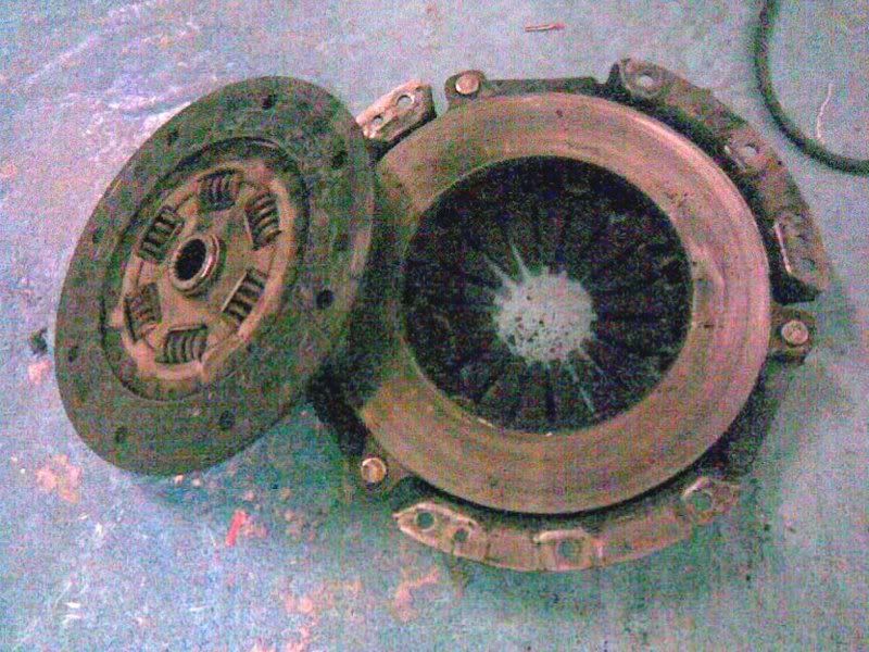

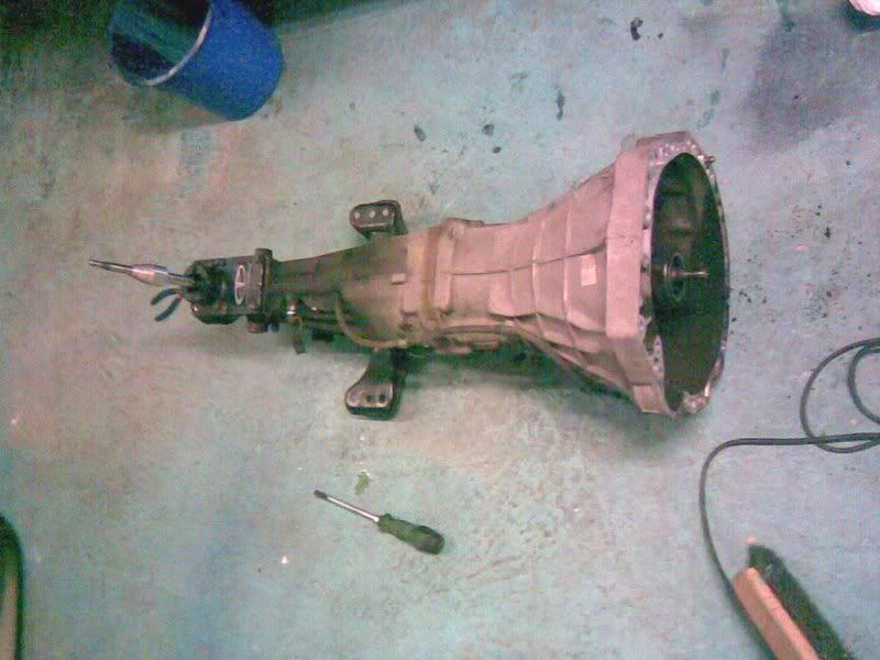

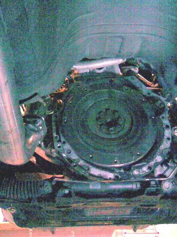

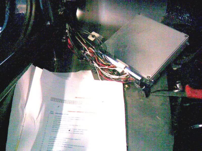

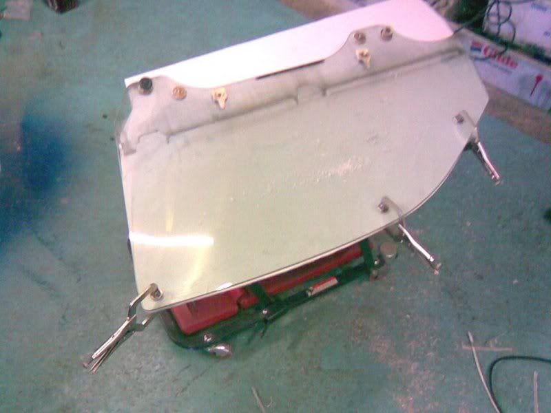

sugekopp Skrevet Mai 22, 2007 Forfatter Rapporter Share Skrevet Mai 22, 2007 Da er girkassa ute! gikk rimelig fort unna i natt! til tross for å aldri ha skrudd nissan før, så tokk jeg av girkassa på egenhånd på 55min!! dette er lynkjapt! sinnsykt lett tilgjengelige bolter, fremfor alfaen min der jeg brukte ca 2 dager bare på å demontere alt mulig for å komme til girkassa. Clutchen hentes i kveld som er sponset av EDGE PERFORMANCE i tilegg blir svinghjulet sendt til planing. Letting har jeg ikke bruk for. vil gjerne ha litt moment i motoren ettersom den allerede er veldig responsiv i draget! Den store jakten på riktig kabel! Å koble opp et ettermarkeds turteller system er ikke bare bare hos japsen gitt! I følge skjemaer jeg fant på nettet funker det ikke å koble seg til coilen, eller til turteller utgangen. Den viser bare halvparten av turtallet! Til dere som eventuelt skal montere noe slikt, må dere huske å gå for pinne som er kalt CAS 180DEGREE sensor. Da er også siderutene forran ferdig skjørt ut! Passformen ble poerfekt! men å montere dette er et HELT annet tema! Dette rekker jeg ikke til helgen, så jeg må hive opp nascar netting så jeg får kjørt på fredag! TIL KVERNA! Dette er hvordan du må spenne opp rutene! sett ruta over plasten tegn opp og skjør ut sånn CA så du har mindre plast å kappe! Deretter spenner du den oppp i ruta. husk at plasten på på UTSIDEN av ruta. ikke innsiden. Spenn opp og kapp med stikksak mens den er i spenn. Mye lettere og bedre å la glass ruta lede bladet enn å følge streken! Når alt dette er gjort kan du gå fint over kantene med vinkel sliper for å grade ned skarpe kanter! Sperra.no Lenke til kommentar Del på andre sider More sharing options...
