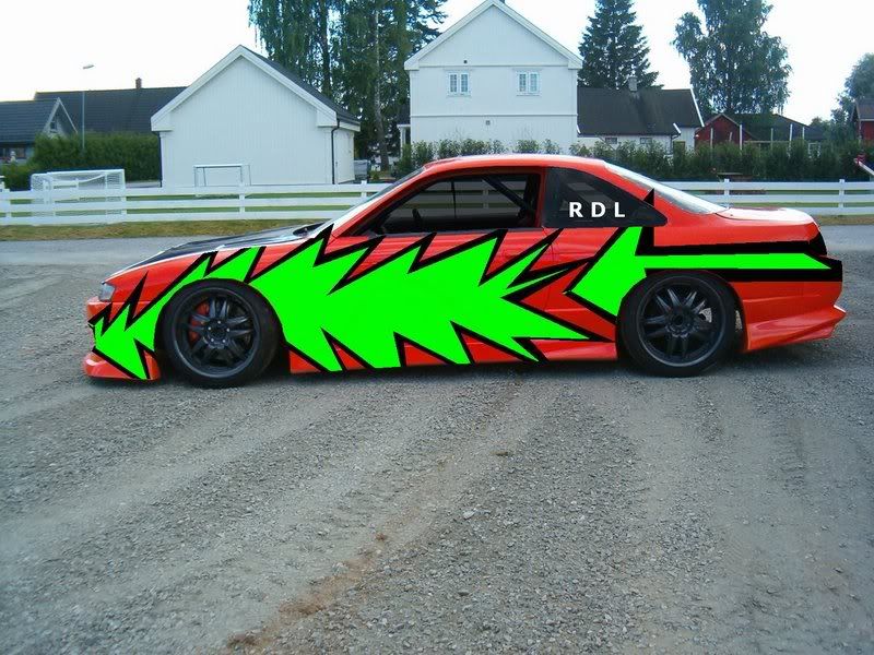

sugekopp Skrevet August 4, 2007 Forfatter Rapporter Share Skrevet August 4, 2007 Hehe, forslaget mitt blir et helvetes lyn på sia av bilen som blir i den selvlysende LIME grønnfargen som du har på sikkerhetsvester, med svart outline.. Laga denne på 5min bare som et forslag. men det blir litt annerledes da:) + reklame etc. Sperra.no Lenke til kommentar Del på andre sider More sharing options...
sugekopp Skrevet August 4, 2007 Forfatter Rapporter Share Skrevet August 4, 2007 HVIS! noen har noen forslag til hvordan det kan se ut! så kom hjerne med det på denne her! Det MÅ være skikkelig synlig! skal se ut som at jeg har liggi sidelengs gjennom en farge foretning:)! Sperra.no Lenke til kommentar Del på andre sider More sharing options...

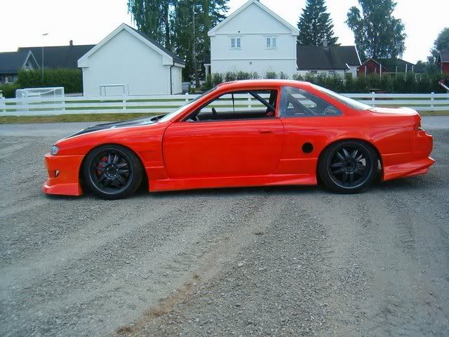

Mondeo Skrevet August 4, 2007 Rapporter Share Skrevet August 4, 2007 Gi f. i vinylen, bilen er mye råere som den er. Er nok av overdekorerte SXer. Men det er min mening, bilen er din Bilforumet.noModerator Lenke til kommentar Del på andre sider More sharing options...

Tallak Skrevet August 4, 2007 Rapporter Share Skrevet August 4, 2007 HVIS! noen har noen forslag til hvordan det kan se ut! så kom hjerne med det på denne her! Hei Bølla! Det kan være en idè å legge ut bildet i større oppløsning om folk skal gidde å lage en ny versjon. Litt kjipern å sitte i PS med et frimerke... :A: ¤¤!Gi GASS - ALLTID!¤¤ T A L L A K.no ¤¤¤¤¤¤¤¤¤¤ Dragon Alliance Norway Lenke til kommentar Del på andre sider More sharing options...
sugekopp Skrevet August 4, 2007 Forfatter Rapporter Share Skrevet August 4, 2007 har jo stort, men problemet er at pb, automatisk krymper dem Sperra.no Lenke til kommentar Del på andre sider More sharing options...
ealoken Skrevet August 4, 2007 Rapporter Share Skrevet August 4, 2007 du kan få OB til og ha større oppløsning søtnos [/url] www.vts-racing.no/forum/ Gjengen som bygger ting folk sier ikke går ann. www.gsbildeler.no Norges beste BMW dele leverandør! Lenke til kommentar Del på andre sider More sharing options...
Tallak Skrevet August 4, 2007 Rapporter Share Skrevet August 4, 2007 OK, men det bildet du har lagt ut er ikke noe særlig å jobbe med, vanskelig å lage layers og få det brukbart. Jeg bruker selv PB og har ikke noe problem med å legge ut større bilder som man kan trykke på og se FULL SIZE av. Prøv igjen din amatør! :A: ¤¤!Gi GASS - ALLTID!¤¤ T A L L A K.no ¤¤¤¤¤¤¤¤¤¤ Dragon Alliance Norway Lenke til kommentar Del på andre sider More sharing options...

*TKV* Skrevet August 4, 2007 Rapporter Share Skrevet August 4, 2007 Hvis det skal se ut som du har liggi sidelengs gjennom en malingsbutikk kan du jo bare få dekorfolka til å legge en kopi av et Jackson Pollock maleri på bilen din! ''Det jeg vet om ungdommer er at de kjører sånne gamle vrak. Gjerne golf og volvo. Også har de musikken på full guffe.'' Min lillesøster på 7 år. Lenke til kommentar Del på andre sider More sharing options...
