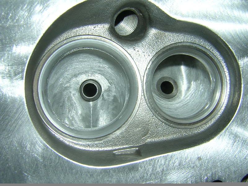

caferacer Skrevet Januar 16, 2007 Rapporter Share Skrevet Januar 16, 2007 hva er best og bruke når man skal porte topp insug, eksos osv? noen forslag??? MVH Kim Sånn kan det se ut etter porting. Husk å pusse alt med 80 papir til slutt! Siter Volvo 360(bilcross) 86mod. Volvo 244 78mod,volvo 245 79mod skoda octavia 01mod. Dodge coronet 56mod. Harley xlcr 77mod Lenke til kommentar Del på andre sider More sharing options...
