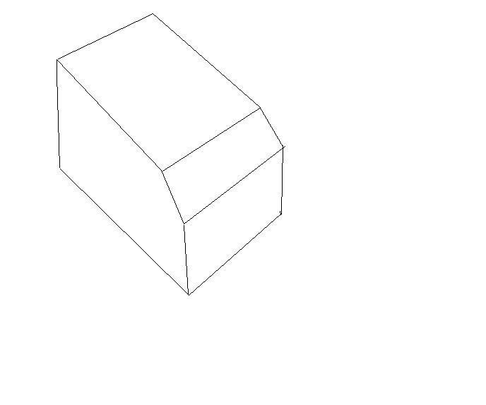

egoist Skrevet Januar 17, 2007 Rapporter Share Skrevet Januar 17, 2007 Hei hei Jeg tenker nå å bygge en MDF kasse til mine 12''. Det er snakk om 4stk som skal i bagasjen på en Escort 92. Planen er å bygge det så greit som mulig for å få best lyd. Planen er å bygge en kasse som er åpen innvendig. Den skal som sakt holde 4stk 12'' og den skal ha et ca. kasse volum på 140. Planen var å bygge i hele bagasjerommet. Det vil si, fra ''kanten'' hvor luken låses, og opp til seteryggen. det går jo også litt inn/ut der ved fjærbeina, men jeg regner med å bygge kassen så den akkurat går midt mellom fjærbeina, og bygge igjen det rommet som er igjen på sidene med avtagbare plater. :) Jeg lagde en rask tegning på Paint, der jeg viser et eksempel: Planen er å bruke 21mm eller 19mm MDF plater. Jeg fant plater hos COOP obsbygg i dag, regner med det var 1m*2m til 159kr stykke. Dette var i bergen. Har noen innspill? evt andre tegninger? evt andre priser på større MDF plater? -Arne Siter 90' Ford Sierra 2wd DOHC-T 05 Jumpy X-Diverse ***Ford*** Lenke til kommentar Del på andre sider More sharing options...
Lundberg Performance Skrevet Januar 17, 2007 Rapporter Share Skrevet Januar 17, 2007 ser bra ut det, ville brukt 21mm plate, tipper det blir mye trøkk i en kasse med 4 12", skal du ha portet eller lukket kasse? Siter Lenke til kommentar Del på andre sider More sharing options...
egoist Skrevet Januar 17, 2007 Forfatter Rapporter Share Skrevet Januar 17, 2007 Det glemte jeg å si ja, den er lukket. :) Lukket ca. 140L Ja, det er nok så mye trøkk nå, og ja. Det kommer nok til å bli bra, men vil ha best mulig når jeg først bygger den. Alle kommer til å spille likt, ved hjelp av en monoblokk som skal kjøpes inn nå etterhvert. Dermed skal kassen være åpen innvendig. :) -Arne Siter 90' Ford Sierra 2wd DOHC-T 05 Jumpy X-Diverse ***Ford*** Lenke til kommentar Del på andre sider More sharing options...
smalltowngangster Skrevet Januar 17, 2007 Rapporter Share Skrevet Januar 17, 2007 Ser bra ut.. Tror også du bør bruke 21mm. Husk og for-borre hul til skruene ellers så har mdf en tendens til å sprekke. Bor gjerne hull noen mm lenger ned enn skruene vil gå. og tett godt med tec7 eller no annen fin fugemasse. Hvordan forsterker og subber skal du bruke? Lykke til Siter Pug 306 - min første Løve Focal - Piooneer - Dynabel - Installbay - Lenke til kommentar Del på andre sider More sharing options...
Lundberg Performance Skrevet Januar 17, 2007 Rapporter Share Skrevet Januar 17, 2007 egoist skrev: Det glemte jeg å si ja, den er lukket. :) Lukket ca. 140L Ja, det er nok så mye trøkk nå, og ja. Det kommer nok til å bli bra, men vil ha best mulig når jeg først bygger den. Alle kommer til å spille likt, ved hjelp av en monoblokk som skal kjøpes inn nå etterhvert. Dermed skal kassen være åpen innvendig. :) -Arne Okey. det du må huske er å bruke sikkelig lim og bra med skruer, og kanskje silikon inne i kassen så du får den helt tett:) Siter Lenke til kommentar Del på andre sider More sharing options...
egoist Skrevet Januar 17, 2007 Forfatter Rapporter Share Skrevet Januar 17, 2007 Det blir brukt 4stk 12'' 1300W, 380W rms Sony Xplod. Disse skal kjøres på blokk som ikke er kjent enda, driver å funderer på hvilken(kan leses om i annen tråd). Ja, skal selvfølgelig forborre, og bruke lim og det som trengs. Men jeg er litt i tvil om hvordan jeg skal bygge kassen. Utsende, den blir jo stor, så den må se litt ut. :D Ellers jobber mine 4 menn sammen med: 2stk Rockford 6*9 2stk Sony Xplod 6*9 2stk VDO 4'' 2stk 120W mindre diskanter i astolpen. Alt som ikke er 12'' skal kjøres på egen forsterker og spilleren. og 12'' på mono. Kommer tilbake til mer om dette senere. :) -Arne Siter 90' Ford Sierra 2wd DOHC-T 05 Jumpy X-Diverse ***Ford*** Lenke til kommentar Del på andre sider More sharing options...

egoist Skrevet Januar 28, 2007 Forfatter Rapporter Share Skrevet Januar 28, 2007 Da kommer mitt spørsmål, er det mange av dere her ute som bruker demping inni kassen? Det er tross alt snakk om 4stk 12'' så, jeg selv vil tro demping innvendig hadde vært best for å få mer ''dyp'' bass. :) Synes folk om dette? -Arne Siter 90' Ford Sierra 2wd DOHC-T 05 Jumpy X-Diverse ***Ford*** Lenke til kommentar Del på andre sider More sharing options...
Dag-Johansen Skrevet Januar 28, 2007 Rapporter Share Skrevet Januar 28, 2007 egoist skrev: Da kommer mitt spørsmål, er det mange av dere her ute som bruker demping inni kassen? Det er tross alt snakk om 4stk 12'' så, jeg selv vil tro demping innvendig hadde vært best for å få mer ''dyp'' bass. :) Synes folk om dette? -Arne Demping i en sub-kasse har svært lite for seg. Måtte være hvis kassa var for liten i utgangspunktet, for med dempematriale kan man "lure" elementene til å tro at kassen er større. Mvh Dag Johansen Siter "Gimme the hammer... Naaaw not that one, the freakin' big one- I'll MAKE it fit!" Lenke til kommentar Del på andre sider More sharing options...
egoist Skrevet Januar 28, 2007 Forfatter Rapporter Share Skrevet Januar 28, 2007 Dag-Johansen skrev: Demping i en sub-kasse har svært lite for seg.Måtte være hvis kassa var for liten i utgangspunktet, for med dempematriale kan man "lure" elementene til å tro at kassen er større. Mvh Dag Johansen Ja, jeg vet at det ''lurer'' mennene mine. Men for å få en mer dybde? Altså, reint tre vil vel bli mer ''slå'' lyd i, i disse dimensjonene? Med noe som ''demper'' vil det bli mer dybde? Noen som har meninger om dette? -Arne Siter 90' Ford Sierra 2wd DOHC-T 05 Jumpy X-Diverse ***Ford*** Lenke til kommentar Del på andre sider More sharing options...
Zetec Skrevet Januar 28, 2007 Rapporter Share Skrevet Januar 28, 2007 egoist skrev: Ja, jeg vet at det ''lurer'' mennene mine. Men for å få en mer dybde? Altså, reint tre vil vel bli mer ''slå'' lyd i, i disse dimensjonene? Med noe som ''demper'' vil det bli mer dybde? Noen som har meninger om dette? -Arne Både ja og nei, altså, det er kassen, antall liter og portstørrelse og lengde som bestemmer hvor dypt dette vil spille, og flere liter jo dypere blir det.. Og altså om du demper kassen vil subbene fungere som om de var montert i en større kasse, og igjen kanskje spille noe dypere... Men jeg bruker selv ikke demping i mine kasser som er portet.. Siter 2009 - Ford Mondeo Titanium Sport - Powershift 2000 - Ford Focus 2000 - VW Polo Lenke til kommentar Del på andre sider More sharing options...
TransMedia Skrevet Januar 28, 2007 Rapporter Share Skrevet Januar 28, 2007 Ville nok vært ganske avslappet ang. demping her ja, ingen grunn til det før du har hørt på resultatet. Om du tenker på avstivinger derimot, er det noe annet. Det kan bli noen lange sider på denne om den skal fylle bagasjerommet, så legg gjerne inn noen støttebjelker på de lengste sidene, og/eller noen slags innvendige skillevegger der det passer, for å få stivet av kisten. Siter www.transmedia.no www.transthule.no Lenke til kommentar Del på andre sider More sharing options...
