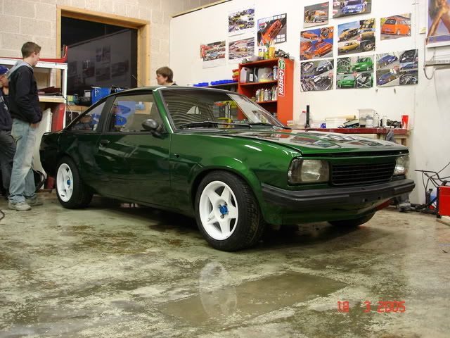

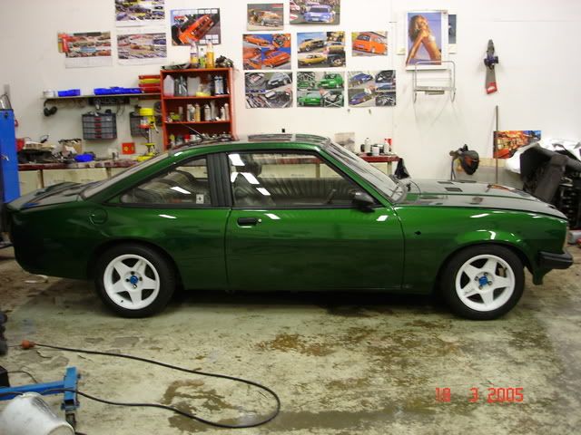

SirKim2000 Skrevet Januar 17, 2007 Forfatter Rapporter Share Skrevet Januar 17, 2007 Ok. Da er det bekreftet det at mantaen er lengre enn ascona`en da iallefall! Bildet jeg har i avataren min nå er en manta med ascona b front på! Er ganske vanlig det der på manta! Manta med ascona b front og bmw e30 dash. Bmw E30dash har jeg skaffet allerede, det som gjenstår nå for meg er iallefall ascona-fronten og den gummivinga til asconaen! Den store! Mantaene har jo de små flappene. Har både den GT-flappen og 400 vinga liggans. Men skal ha den som står på ascona`ene. Er slik jeg vil ha min! Men må nok ha lengden til mantaen siden jeg skal ha 8`er under panseret! Men ingen andre som har erfaringer dah? :/ Slik jeg vil ha min : Siter Lenke til kommentar Del på andre sider More sharing options...

SirKim2000 Skrevet Mars 18, 2007 Forfatter Rapporter Share Skrevet Mars 18, 2007 manta med ascona front blir skamtøft ja :D men har du noen bilder av en bil med e-30 dash? vet du om det er mye jobb å sette i? Hehe, skal ha e30 dash i min :) Her er et bilde a min : Kan se på alle bildene på hjemmesia mi i prosjektkategorien :) Siter Lenke til kommentar Del på andre sider More sharing options...
