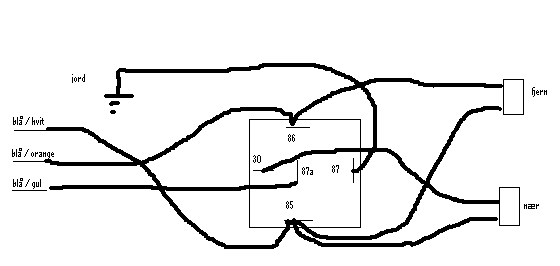

Så vidt jeg kan forstå så vil nærlysene slukke når man tenner fjernlysene hvis man følger de tegningene. Jeg løste det ved å sette inn et fempinsrelé ved hver lykt. Da fortsetter nærlys å lyse når man tenner fjernlysene. Det går vel også an å modifisere litt på det elektriske anlegget til bilen for å få til dette, men jeg syntes det var "tryggere" å sette inn reléer.

Fikk hjelp av lohelle her på forumet til kobling av reléene. Håper det er greit for ham at jeg gjengir hans instruksjoner:
blå/hvit er "felles" +12V og skal til begge pærene
blå/orange er jord når fjernlys er på (= fjernlys lyser) Brutt når fjernlys er av
blå/gul er brutt når fjernlys er på. pga rele vil pin30 gå til jord (fra pin 87)
Dette pga at det da er spenning over 85 - 86
når kun nærlys er tent så går de ikke spenning over 85 - 86, og den "vanlige" sløyfen fra blå/gul - 87a - 30 - nær - blå/hvit er "aktiv"
uansett så skal tegning stemme
jeg koblet bort den koblingen på de nye lyktene og koblet meg rett til pærer. Parklys er selvforklarende.s40lights.gif
