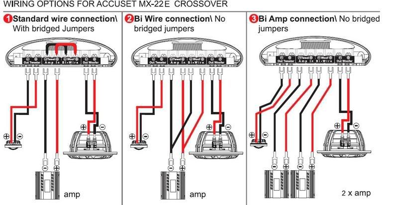

Dammed Skrevet Januar 19, 2007 Rapporter Share Skrevet Januar 19, 2007 her har du et bilde av hvordan man kan koble med delefilter: det lille elemntet er diskanten og det større er bass elementet. :) Siter Eier av en svart Toyota Celica T23 2000mod Lenke til kommentar Del på andre sider More sharing options...

Zetec Skrevet Januar 19, 2007 Rapporter Share Skrevet Januar 19, 2007 Jeg ville brukt delefilteret ja, og dette er ett komponentsett som spiller meget bra til prisen :) Hvordan du skal koble det står greit forklart i bruksanvisningen. Delefilteret har en inngang (hvor du kobler din eksisterende kabel) og to utganger, en til mellomtonen og en til diskanten. Siter 2009 - Ford Mondeo Titanium Sport - Powershift 2000 - Ford Focus 2000 - VW Polo Lenke til kommentar Del på andre sider More sharing options...

matador Skrevet Januar 21, 2007 Rapporter Share Skrevet Januar 21, 2007 du må bruke delefiltret, da man ikke vet med sikerhet om det er inebygd delefilter til diskanten i eksisterende kablene... da kan du fort brenne diskanten, og om det skulle fungere så vil diskanten tåle mindre da delefrekvensen er neppe den som er best egnet for den nye diskanten og steilheten på nevnte filtre neppe den korrekte heller.... JA!, bruk delefiltren som følger med... hva er så vanskelig med å legge nye kabler egentlig?? åsen bil er det du har??hva har du der fra før? :) Siter --kjøper/reparerer alt (nesten) av defekt elektronikk-- *send PM* -Project SQ-, om DYNAMO og Enkelt SQ med 6x9" kicpanel frontsett Lenke til kommentar Del på andre sider More sharing options...
