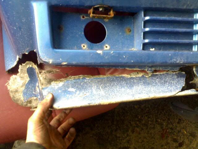

som topic sier så lurer jeg på om noen kan gi meg noen hint/råd om hvordan jeg burde gå frem når jeg skal reparere den nye fangeren min.. jeg ANER ikke hvordan man støper glassfiber men skal nok finne ut av det! men som sagt trenger noen tips!:)
her er skaden:

Jeg ville nå slipt vekk den gamle coaten først.. slik at det kommer bare glassfiber fram. (å støpe rett på gelcoaten her INGEN vedheft!)
Det blir nesten på samme måten som å sveise.. det blir et dårlig resultat vist man sveiser oppå malinga...
Og så kan det være smart å slipe en "fuge" der du skal støpe. Så blir det helt hundre!
Og så heftet fast den biten som er løs med litt smeltelim eller sparkel og støpt den fast.
Er det gammle deler så bruk en ISO plyester eller vinylester og 450g CSM matte.
