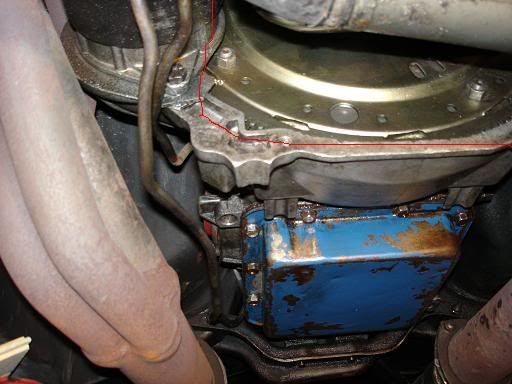

har kjøpt meg en 66mod mustang, lekker en del i girkassen, fant en løs skrue som er årsaken(se bilde) ser ut som en form for justeringskrue, stemmer det?eller er det bare å skru den fast, girkassen skal være en c4 mustanggirkasseredigert.jpg[/img]
I tillegg når eg kikket under der ser det ut som eg mangler et deksel over svinghjulet, stemmer ikke det??noen som har noe liggende(302)
din løse skrue er en justeringsskrue ja. den justerer et av båndene inne i kassa. og ja det mangler et deksel........

Ja det er en justeringsskrue til et av bremsebanda i kassen, men den skal stremmes med et visst moment, så det er IKKE bare å dra den til.
ok, sliter med at kassa ikke vil gire(går i drive men vil ikke gire opp), kan dette være årsaken??noen som har momentet skruen skal strammes/evt gjort det før? takker for gode svar!!
