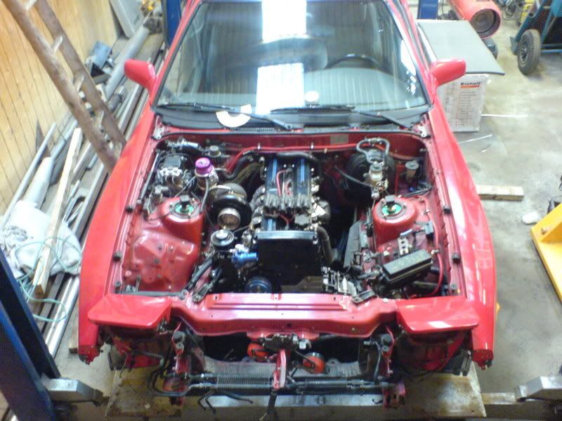

Da var motoren på plass :D bilen nærmer seg ferdigstilling skremmende fort syns jeg :P men fortsatt er det litt som gjennstår...
Kassa monteres...
Det tar på å sette inn motor ser dere;)

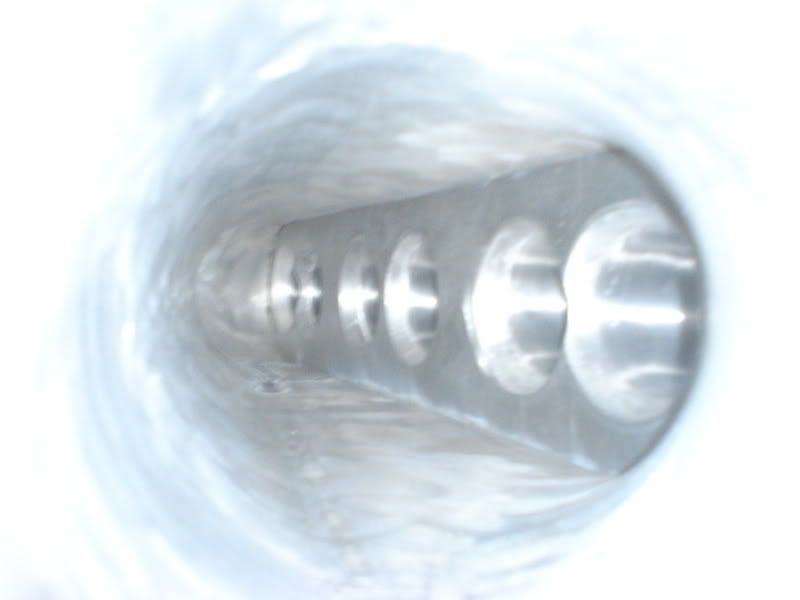

da er plenumplaten sveist fast i runnerne, nå gjennstår bare å sveise på plenumet:)

Innsuget ble veldig bra må jeg si. Skulle det trykktestes før eller etter oppstart?
