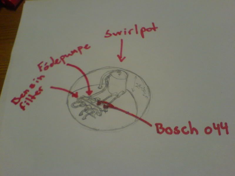

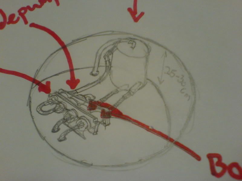

Hvordan har du tenkt å koble pumpene dine Penetra? Tenker på bensinen. Har 2x044 selv og lurer litt på om jeg skal ha 2 rør fram til fuelrail eller y-kobling og ett grovt rør.
__________________
You need only two tools: WD-40 and duct tape. If it doesn't move and it should, use WD-40. If it moves and shouldn't, use the tape!
skal kobles parralelt med to rør fremmover, har inn på hver side av fuelrail for mest mulig stabilt trykk til alle dysene.
