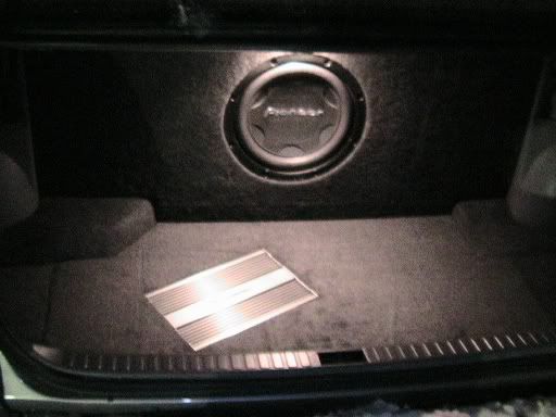

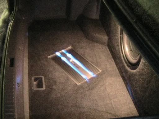

R_Style Skrevet Januar 22, 2007 Rapporter Share Skrevet Januar 22, 2007 Slik ble min 940 baki... Helt greit utseende, og plass er det fortsatt baki der også... Siter 745 Turbo - 275,5 HK / 476 Nm Lenke til kommentar Del på andre sider More sharing options...

biohazard Skrevet Januar 22, 2007 Forfatter Rapporter Share Skrevet Januar 22, 2007 Slik ble min 940 baki... Helt greit utseende, og plass er det fortsatt baki der også... Pent. Du har ikke reservehjul lenger du da? Siter Volvo 940 Turbo Intercooler (1996) t34, 968dyser, 3"lmm, spesial chipær, stor cooler, Opel Vectra A 2.0i (1993) SOLGT Bilen min: http://www.bilforumet.net/showthread.php?t=155639 Lenke til kommentar Del på andre sider More sharing options...

R_Style Skrevet Januar 22, 2007 Rapporter Share Skrevet Januar 22, 2007 Hva skal man med reservehjul?:) Hadde heller ikke med meg jekk, så så ikke vitsen... Hehe... Jeg har positiv erfaring med å bygge kassene med elementet mot bakluka, men dette varrierer jo fra person til person... Siter 745 Turbo - 275,5 HK / 476 Nm Lenke til kommentar Del på andre sider More sharing options...
