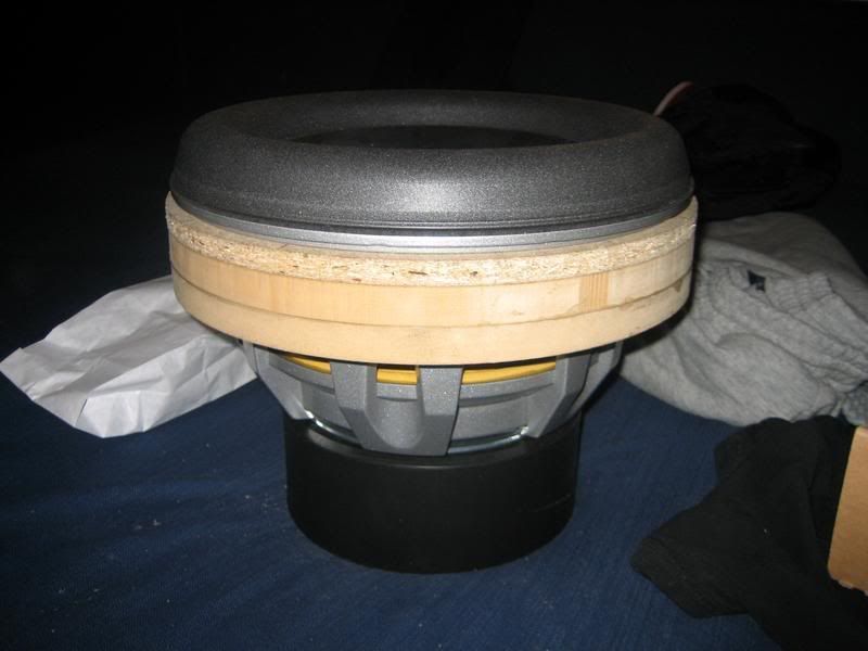

baffelen ferdig
satt som et skudd. med m5 islagsmuttre og 70mm bolter.

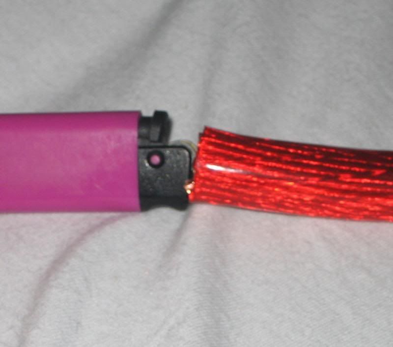

8meter 50mm2 rød
4meter 50mm2 brun
4meter 25mm2 rød
4meter 25mm2 brun

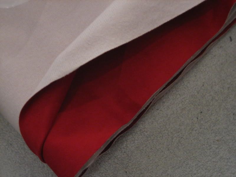

rød alcantara
