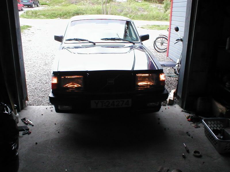

hvis du har lysbryteren på vanlig kjørelys også vrir du nøkkelen 2 ganger... Det er det lyset i hovedlyktene da dere tenker på som parklys her!?
Isåfall... Hvordan kobler man så dette står på når man har lysbryteren på park? :)
d såm æ tænke på..å såm han "VOLVOs90r" (han såm har lakt ut bilde) har jort.
D e å borre et hull i reflektorn å sætt inn ei 5watts-pære, å koble d parallellt m di originale parklysan..
ved lysbrytern på parklys får du da svakt lys i hovedlyktene + di vanlie parklysan uti sideglassan
hva skjer om du blir stoppet i teknisk med dette??
ja ka da.. man har jo låv å ha kun 2 parklys på en bil.. :/ d bir jo på en måte d samme som di såm har parklys i tusenmetringa, æ pærsonli har nu ikke hørt om nån som har fådd bot...enda
Vel, ved lyskontroll her i Bergen får man bot for å ha park i 1000-metre. :) Så da har du hørt om det. Andre ting som kvalifiserte til bot var kjøre + grøftelys, tåkelys bla bla bla. Det vanlige! ;)

Må bare spørre.. Er dette lovlig? Kjørte slik som på bildet + grøftelys i 10 tiden på sommeren her endag... Blei stoppa av purken å fikk 2.600 i bot pga feil lysbruk og parklys i hovedlykta. (siden 240 har i sidelykta org)
