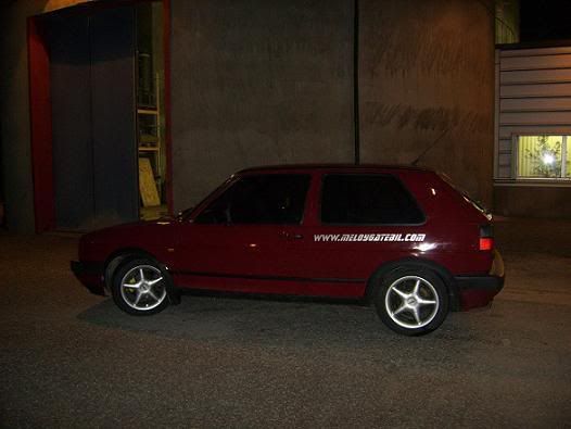

Jeg kjøpte denne bilen 02.12.06 i julegava te me sjøl..hehe :) Blir å bruke den i stund før jeg skal ta helt av med ombygging. Den skal bygges til ren banebil etter hvert!

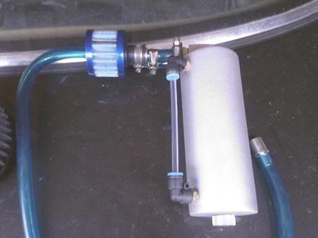

- Montere oljecatchtank (Kjøpt)

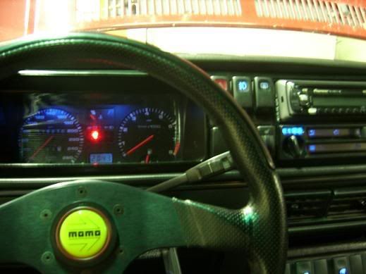

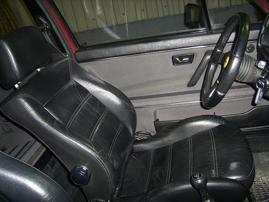

Corrado skinninteriør:)

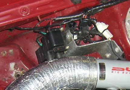

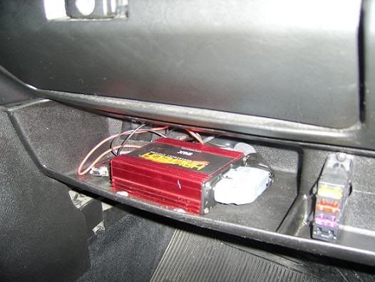

Haltechen:)

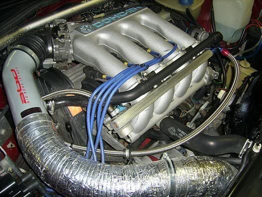

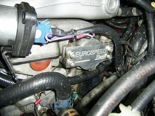

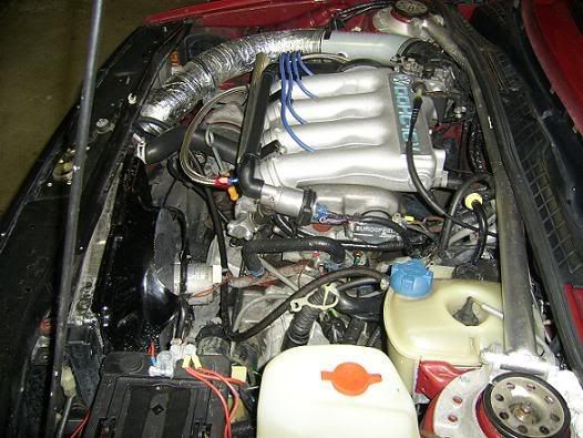

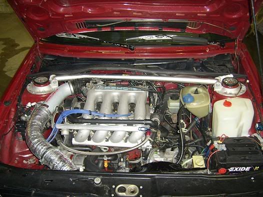

Litt motorbilder..

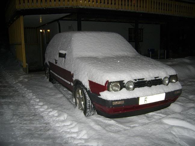

Å et lite vinterbilde i kulda:)

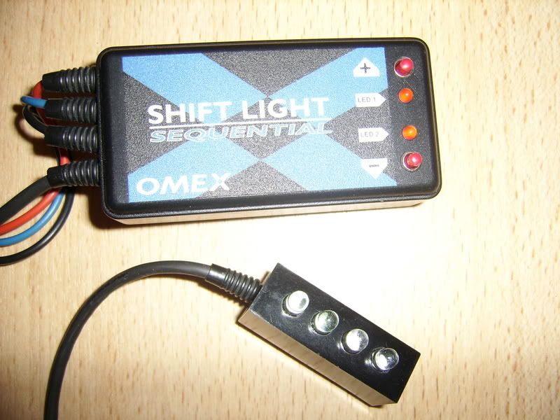

Shiftlys fra dalhems...er ikke sikkert det blir brukt siden jeg har et til.
Oljecatchtank:)Slangene blir byttet til noen bedre når den er montert.

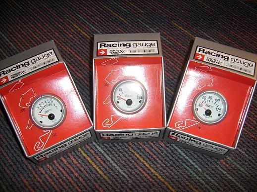

Vanntemp, oljetemp og oljetrykk fra raceland:)

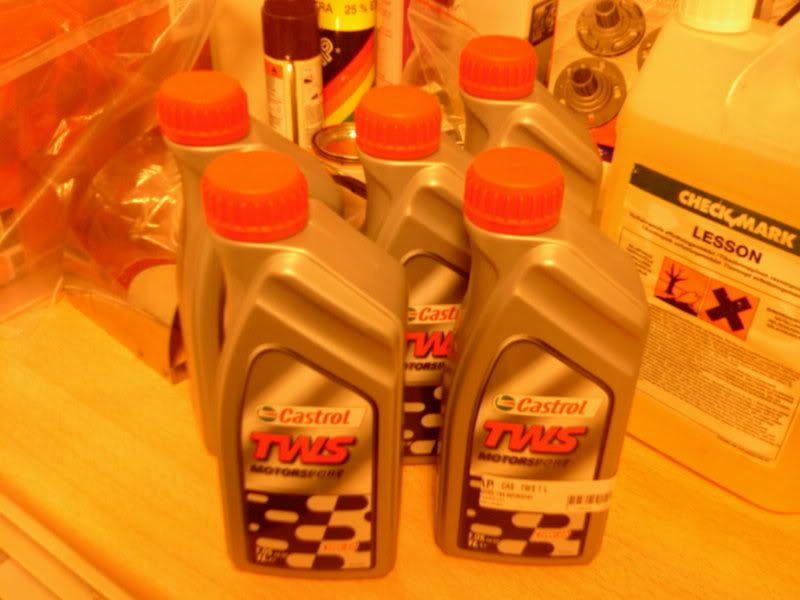

Castrol Motorsportolje 10W-60

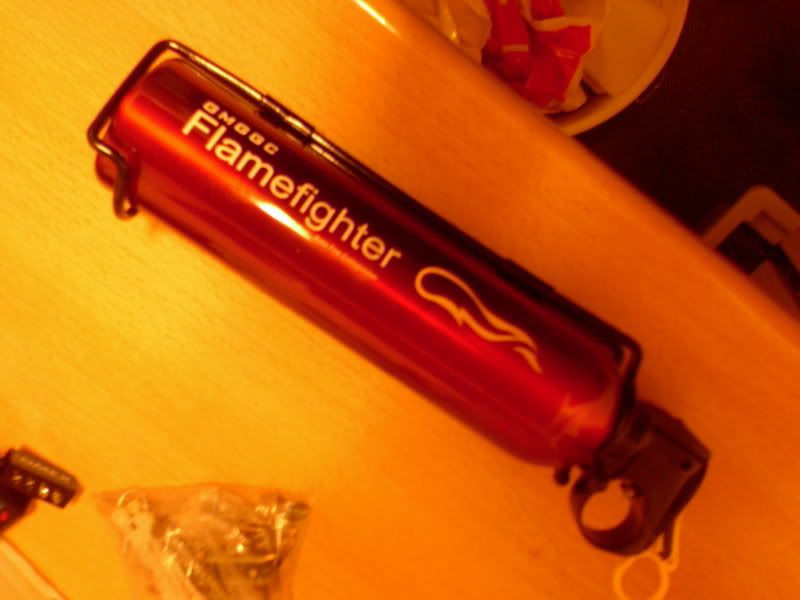

Brannslukker:)skal ha den i stolpen på passasjersiden.

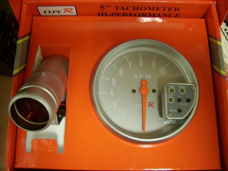

Turteller(5") med shiftlys:) Har ikke peiling hvor jeg skal ha den så kom med forslag!:)

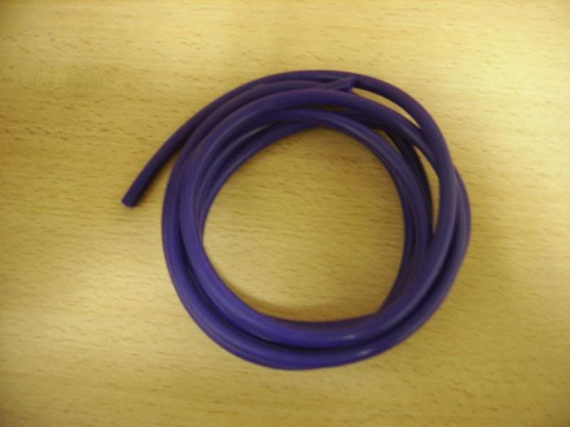

Vacumslange.

Og om du skla ha bane bil vil jeg ikke anbefalle deg den jalla brannslukkern, for med den får du OMTRENT ikke slukka en cigar med en gang. Kjøp deg skikkelig brannslukker når du først er i gang.

Det med brannslukker glømte jeg å skrive..den er bare for elektronikk inni bil..Skal ha men større ellers:)
