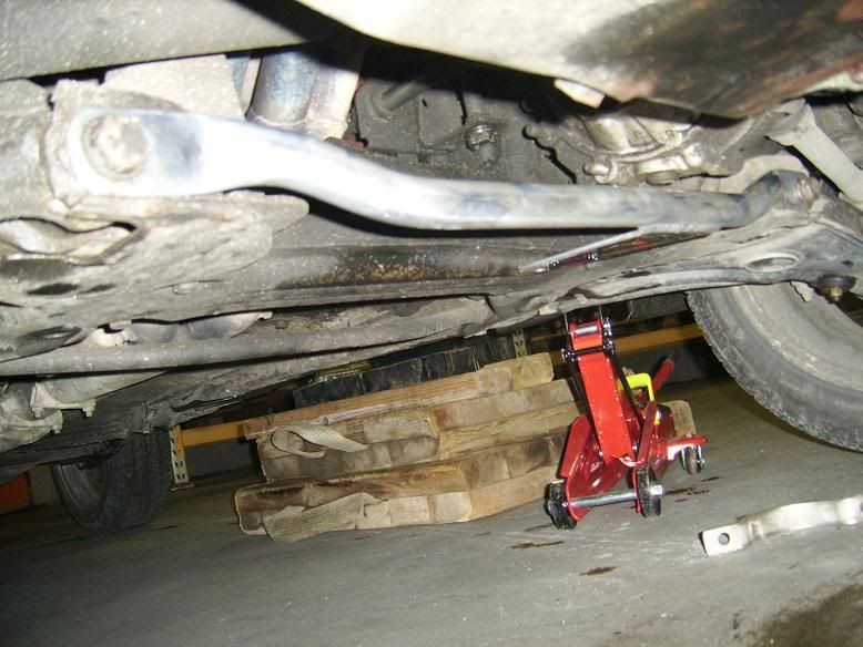

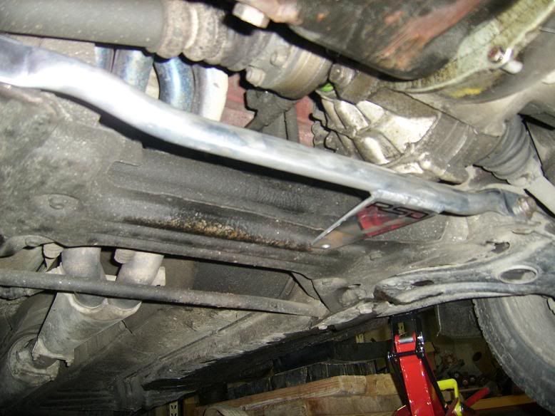

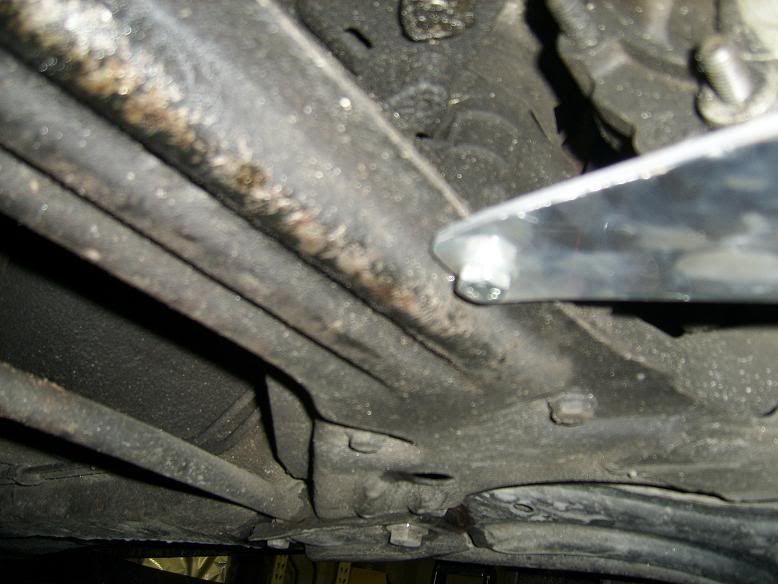

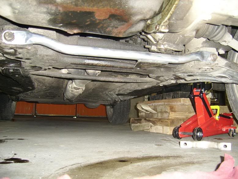

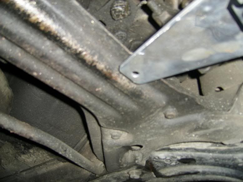

Da var staget kommet på :D Vet enda ikke om man merker noen forskjell men skal teste biln litt på hjemturen fra arbeid ;)
Her må det borres litt..hmmm
Da var det fikset :)

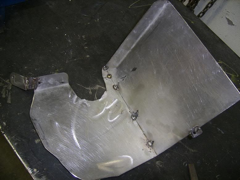

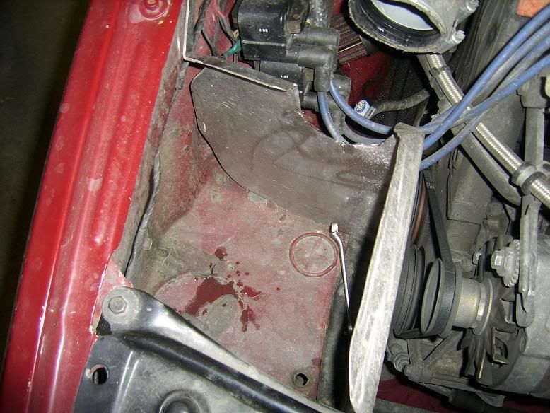

Siden jeg er så lei av det sabbye plastrøre til innsuget å at dekslet var skjeivt så fikset jeg det i samme slengen :D
Før retting!

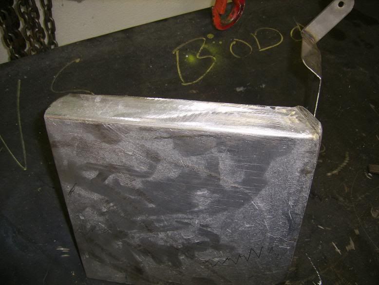

Kappet fantene rett å pusset de!

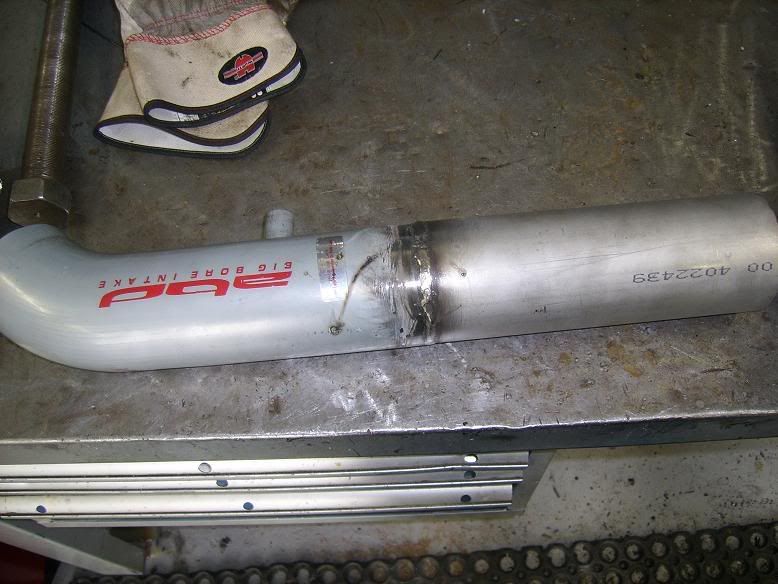

Sveiset på rør der plastrøret var!
Borret hull til lufttemp.målern.
Ferdig montert!

Da var bilen testet litt med nystaget under bilen å jeg er veldig fornøyd!:)Ble mye mer retningstabil å bedre i svingene :D
Ble bra det der. Skulle nesten hatt ett sånt stag selv når du sier at det ble forskjell. Mye kostet det med frakt fra TM Tuning?
Hvis du tar bort de deksla ved luftfilteret og plast innerskjermen vil det se sånn ut som på bildet.
Med frakt å toll vart det ca.850,-! Oki da ska jeg lage meg et rør som tvangskjører luft til filter igjennom hullet under.
