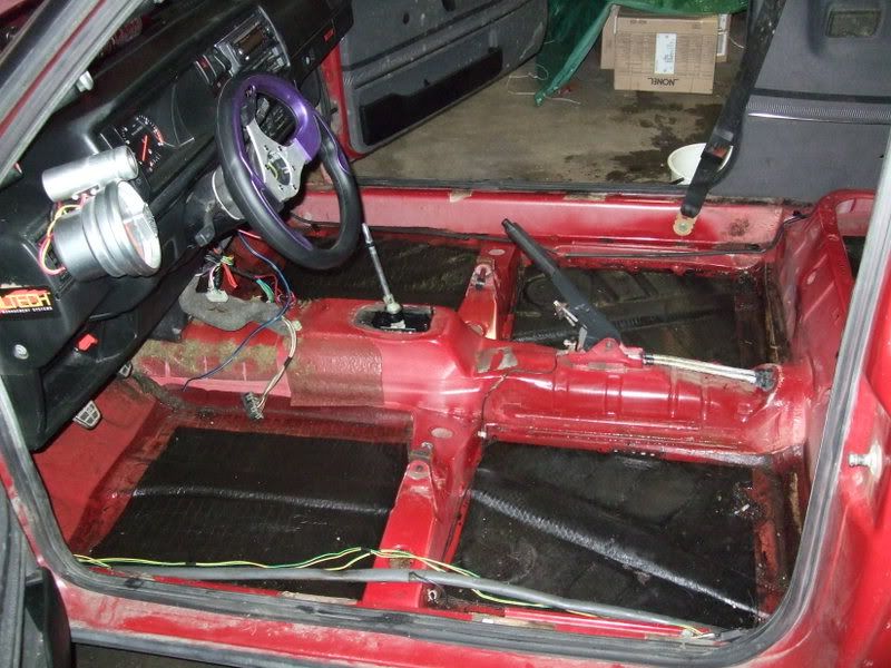

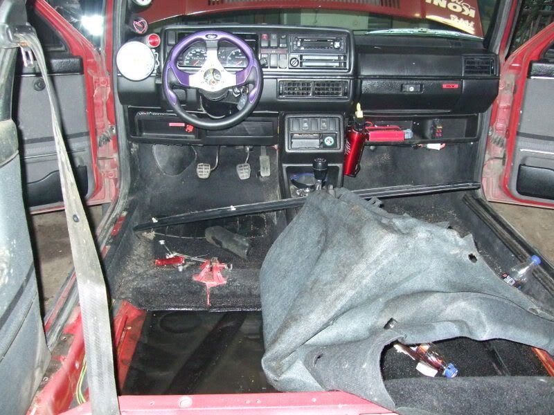

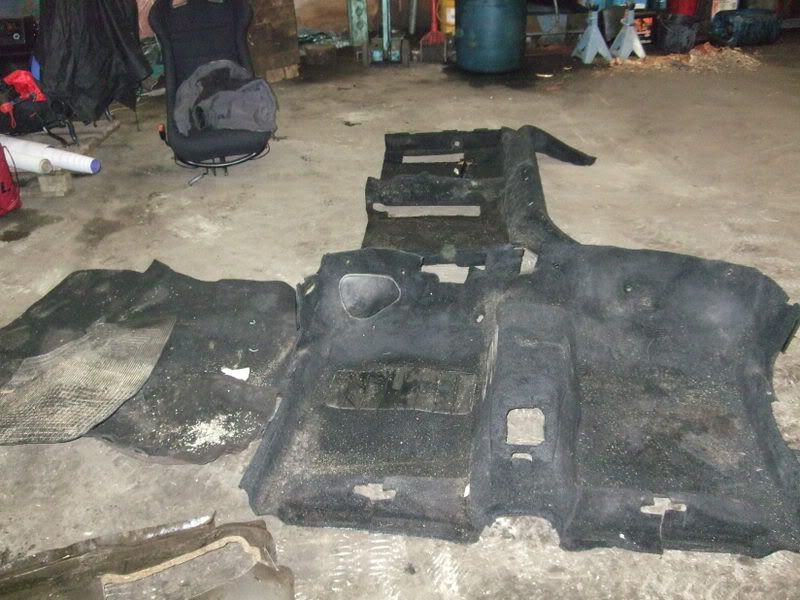

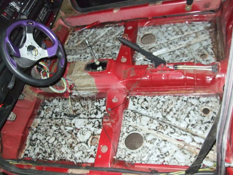

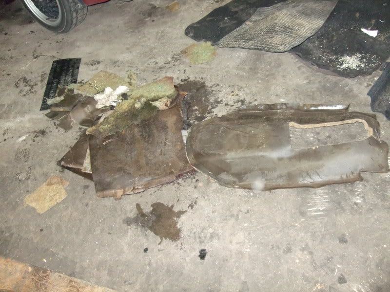

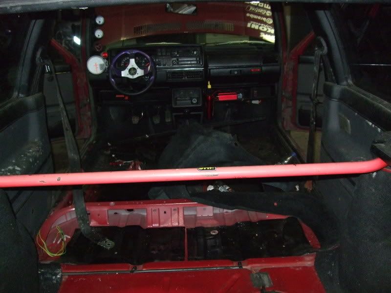

Da har jeg endelig fått revet ut interiøret! Sinnsykt hvor mye isolering som var lagt ekstra i bilen... :shock: :shock:
Bilder fra dagens lille økt:)
Fin den Boraen :) gratulerer.
men den stakkars golfen din .. .hvordan fikk du den til å bli så full i mugg ? min gamle citroen som har stått snart 2 år på tunet er fri for mugg ... bare litt museskit på gulvet :p (og det i bergen ;) )
Tusen takk:)
Det lekte fra takluken så det var en 2-3cm med vann i dørken når jeg skulle sette den inn:(

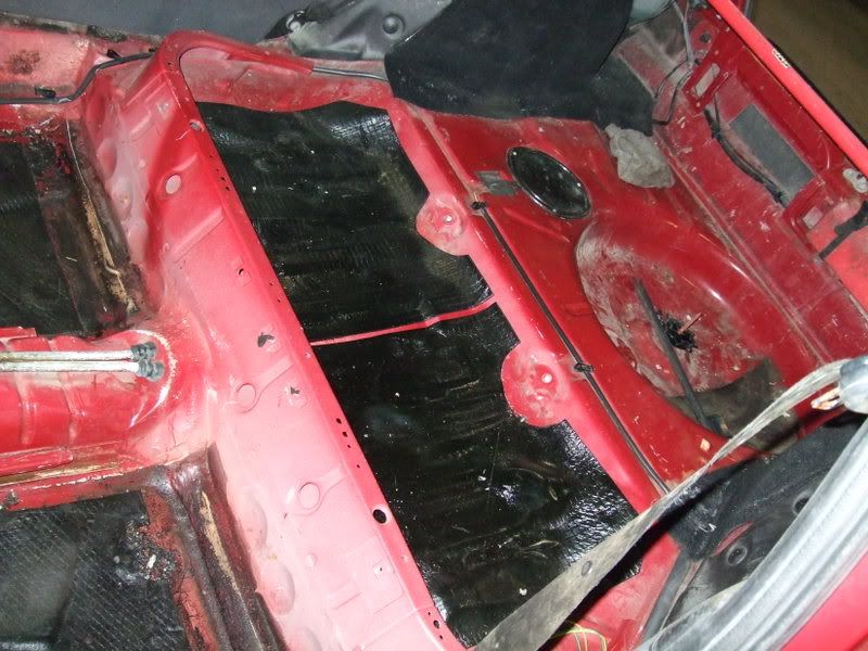

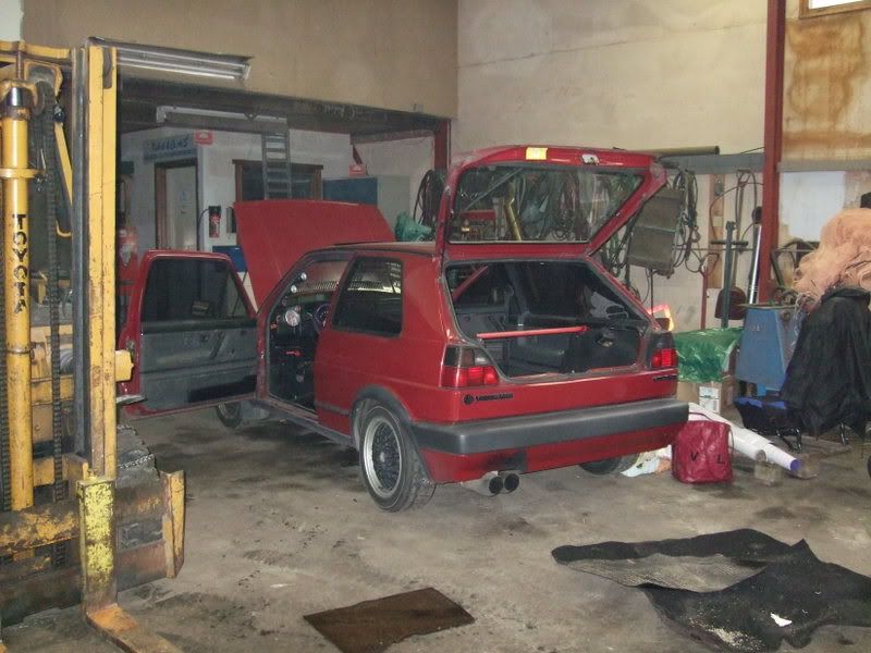

Fjernet litt asfalt i går...skal ta resten i dag. Drittarbeid :?
Beklager for dårlig mobilbilde

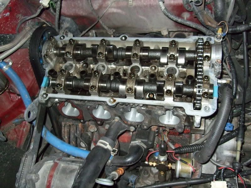

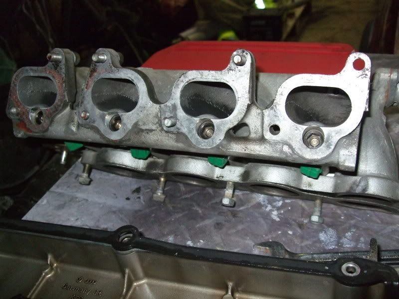

Har fortsett litt med asfaltskrapingen men vart lei såbynte å demontere motoren for å sjekke hvorfor den er tungstartet når den er varm å en ulyd som jeg ikke finner ut hvorkommer fra? :?: :?:
Som dere ser på pakningen så var de ikke mye av innsuget som var festet:/ sto bare 3 skruer der? så ikke ut som de har vært montert i de andre i det heletatt :shock:

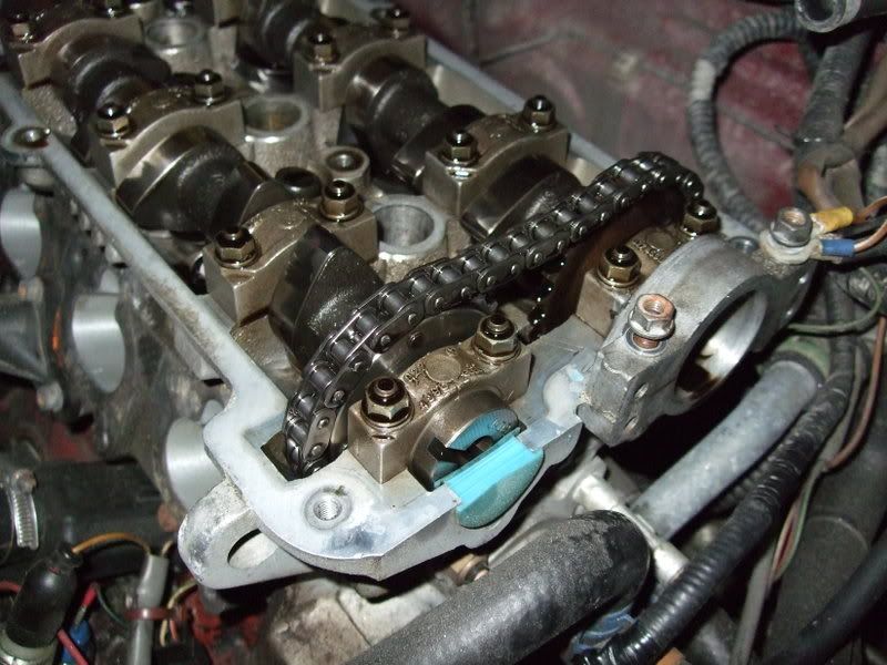

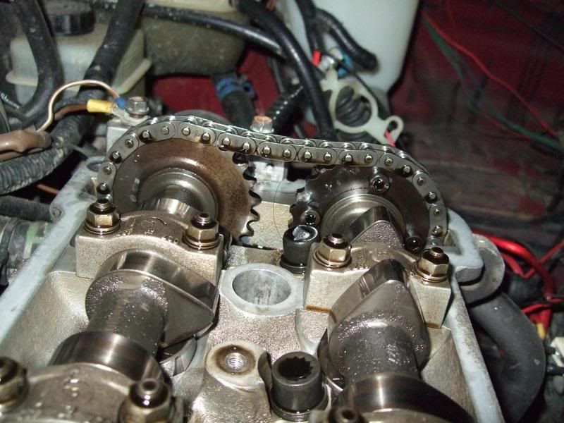

Noen som vet hva slags type/merke drevet kommer fra?
Nå har jeg funnet ut hva ulingen var i toppen! Hvis dere ser på det høyre drevet som er justerbart så er tennene nesten borte å flere biter av det knekt :shock:

hvordan i H****** ! :drunk:
spesielt
Trur nokk litt harkjøring på banen er årsaken..hehe;)Er bare gla jeg ikke har rasert motorn pga det!
Har fått tak i nytt så den er snart oppe å går igjæn for fult:)
Drittjobb, ja ;) Men godt å få gjort det.
Skal du legge nye dempematter?
Og den motoren .. hehe... godt du så det i tide.
Tror også den vil bli mer lettstarta da alt blir tett?

Nope...den skal bli lettest mulig...ska ikke ha noe dauvækt..hehe
Ja den blir nokk bedre med tett innsugsmanifoil..

uff da.. bra du åpnet motorn før kjeda har begynt å spinne:-P
ja da e sant...kjørt faktisk på banen med den lyden så mått ha vært dær lenge..:/
