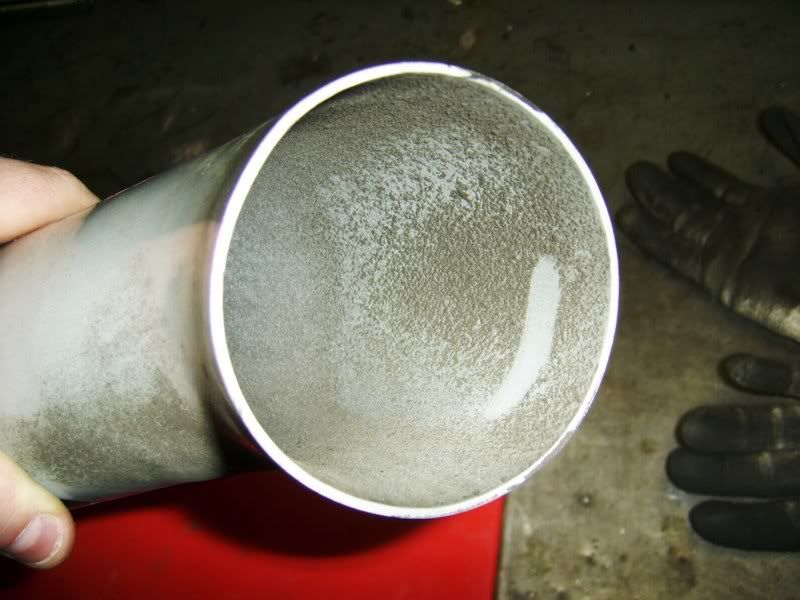

I går natt skiftet jeg pluggene, biln vart mye bedre respons på :D så tok jeg av filtre for rengjøring det er jeg glad jeg jorde for de så ikke ut inni rørene mellom filter å innsug :shock:

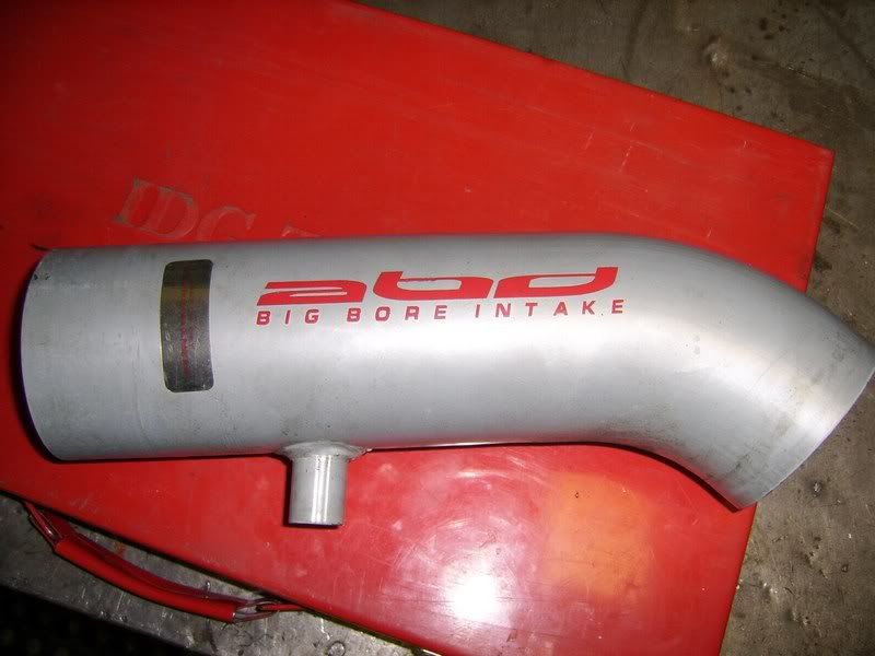

Her er bildene av rengjøring å ombygging av rør pga vil ikke ha så mye dritt i motorn..blir å kjøpe nytt filter å bygge rørene bedre etterhvert!:)
Litt mye dritt i røret ja!!

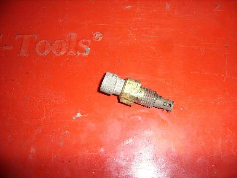

Lagde nytt rør å jenget opp nytt hull for sensorn på bilde.
Skrubbet alt med zalo å et annet rengjøringstoff så det vart godt som nytt :D

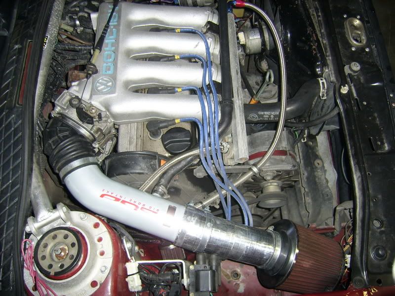

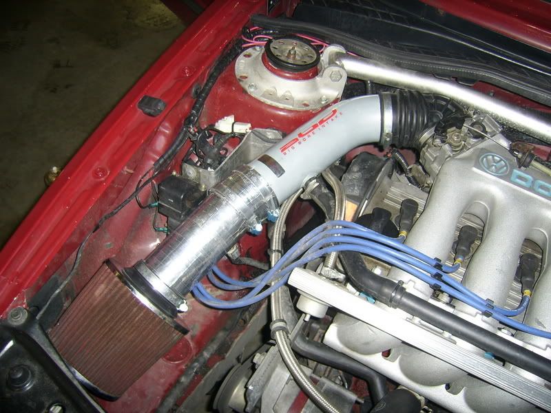

Slik vart det ferdig montert med ny varmeisolering på rør :D

Det virker som om de som bygde bilen tidligere visste hva de drev med - det gamle oppsettet er jo noe av det lurere som er, hvordan få kaldluft og konfilter, de fleste som monterer konfilter går i den fella at motoren suger mer varmluft enn orginalt, og derfor har dårlig effektuttak m/ konfilter.
Dersom du satser på banebil og vil ha bedre ytelse og respons tror jeg du burde vurdere å legge det opp slik det var. Det er en smule styggere ja, men det blir gjort av en grunn. Slik du har lagt det opp nå vil du antageligvis suge langt mer varmluft enn det du tidligere gjorde. Banebiler trenger vel ikke cleant motorrom?

Suger ikke mye varmluft der a?
Jo litt men det er bare midlertidlig til jeg får nytt filter:)
Hehe, Så ut som om det trengte en vask ja :P
Jepp..en kraftig!Vil ikke ødlegge biln pga litt dritt i innsuget..
Trur jeg hadde vurdert et scoop eller lignende over filteret sånn som du har lagt det nå...
Som sagt så er dette bare midlertidlig siden jeg venter på nytt filter! Har tengt på scoop ja men det blir ikke før pansret skal lakkes.
