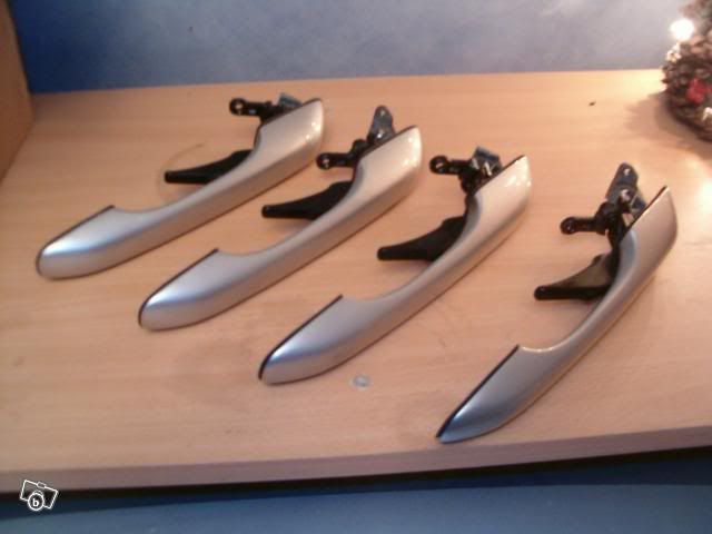

Hvor får du tak i sånne da? Har funnet feilen..plastikken på selve håndtaket var knekt..så sliter med å finne et nytt håndtak:( Er bare noen dager til den skal lakkes så jeg sliter litt:p
det der er vel S90/V90 håndtak... er vel kun volvo som får tak i disse. Eventuelt Iglebækk om du skal ha nye. Ellers blir det var bilmarkedet rundt for å finne da... :) Tpc, etz.

Ja 960 håndtak..Gjør seg veldig godt må jeg si..! 3000,- for 4 nye på bcb.. Ca 1000,- for brukt?, men de skal jo lakkeres i bilens farge uansett så gjør vel ikke stort om de er brukt.
Ellers får du bestille original fra Iglebækk eller noe da..
