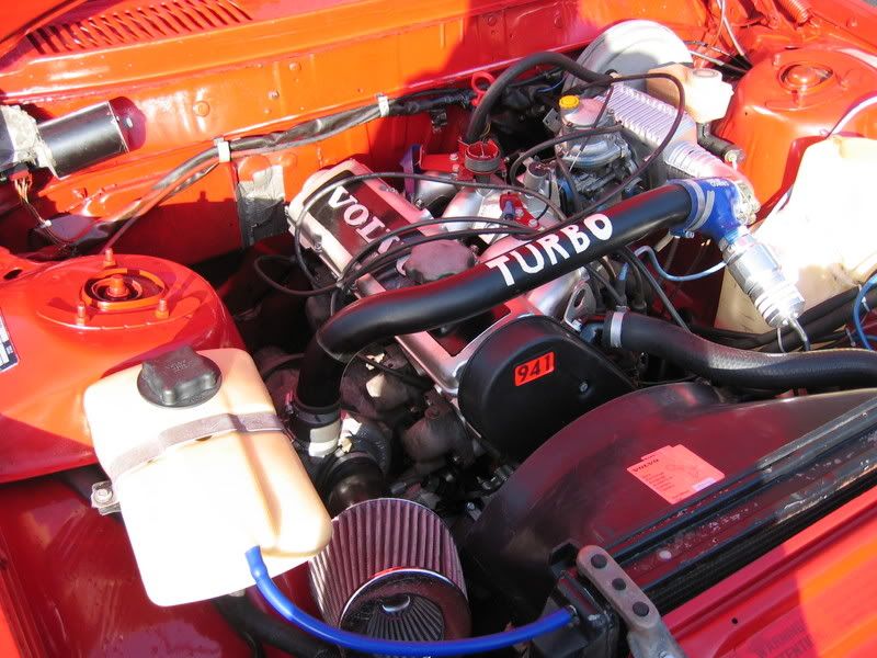

bilde på en pen B23AT motor?

Går det an å kjøre trykk på den gulkorkgasseren, eller er den der bygd om til trykkgasser?
Nja hehe min motor og det funker ganske lenge men burde ha en trykk gasser assa hvis det skal holde lengre og du slipper at du sliter med tennings bank for den andre klarer tross alt og levere mer bensin så men det funker bare gassern som går dukken hvis du ikke får for mye tenningsbank;)
har en sånn motor i bilen min også, men bare med cooler.....
har lite prob med trykket på den gassern....
eneste kjipe med dem er når de er kalde da choken er fjernet for å få gassern tett......
om ikke så lekker de som ei sil under trykk....
får nok bensin til å kjøre min på 1,2bar uten tenningsbank på min... :)

jeg kjørte 1,5 - 1,6 uten tenningsbank:) men så tok turboen kvelld:P
