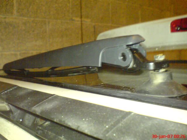

bvg Skrevet Januar 29, 2007 Rapporter Share Skrevet Januar 29, 2007 Jeg har søkt litt men ikke funnet hva jeg leter etter. Er det jeg som ikke har montèrt den på rett måte eller er det noen deler jeg må bytte ut for at pusseren skal treffe ruta??? Den står jo en halvmeter ut fra festet.. Kanskje jeg prøvde for sent på kvelden.. :hvaskjera Og hvilket pusserblad må jeg ha, den orginale passa ikke skikkelig. Siter 74 Escort 81 Ford Capri 95 Volvo 940 Lenke til kommentar Del på andre sider More sharing options...
960T6 Skrevet Januar 30, 2007 Rapporter Share Skrevet Januar 30, 2007 for meg kan det se ut som armen "stuker" og presser bladet opp i bakkant.hør med volvo-forhandler hva som er riktig blad eller hør med noen som har vadis. er det en ambulanse, mtp fargen? er pusserarmen original til bilen? Siter Lenke til kommentar Del på andre sider More sharing options...
bvg Skrevet Januar 30, 2007 Forfatter Rapporter Share Skrevet Januar 30, 2007 Ambulanse? Bilen min mener du? i såfall nei. Viskeren er orginal til V90. Siter 74 Escort 81 Ford Capri 95 Volvo 940 Lenke til kommentar Del på andre sider More sharing options...
960T6 Skrevet Januar 30, 2007 Rapporter Share Skrevet Januar 30, 2007 ser ut som armen følger med viskerbladet hele veien på bildet.det kan vel ikke være helt heldig? Siter Lenke til kommentar Del på andre sider More sharing options...
Volvo_245 Skrevet Januar 31, 2007 Rapporter Share Skrevet Januar 31, 2007 Både 945 og v90 på dette bildet. Siter Volvo 945 S 2.3 (1995) B230FK Volvo 244 DL 1975 Volvo 240 GL stv. 1992 Lenke til kommentar Del på andre sider More sharing options...
R_Style Skrevet Januar 31, 2007 Rapporter Share Skrevet Januar 31, 2007 Selve pusser/viskerholderen er montert riktig, er ikke akkurat så mange måter å montere denne på... Men, j tror du burde stikke på bilia å kjøpe deg en ny pusser, j kjøpte helt nytt pusserblad til min 940 bakrute pusser, å denne passet perfekt på 960 pusserholderen min... Når j monterte bladet i holderen, måtte selve pusserbladet klemmes godt inn i enden på holderen (på den tynneste enden), slik så at vinkelen mot ruta blir riktig, og at den pusser i hele felte på ruta... Var ikke mer hokuspokus enn det på min 945, men vet at kompisen min sleit med det samme på sin 745 som du gjør her... Han bytta pusserblad... Siter 745 Turbo - 275,5 HK / 476 Nm Lenke til kommentar Del på andre sider More sharing options...
bvg Skrevet Februar 1, 2007 Forfatter Rapporter Share Skrevet Februar 1, 2007 Takk, da handler jeg nytt pusserblad og håper på det beste :thumb Siter 74 Escort 81 Ford Capri 95 Volvo 940 Lenke til kommentar Del på andre sider More sharing options...

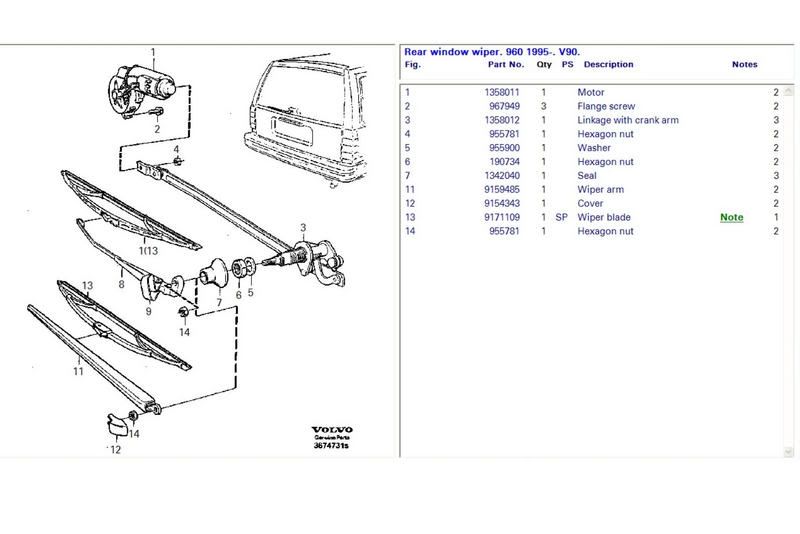

Belia Skrevet Februar 2, 2007 Rapporter Share Skrevet Februar 2, 2007 Takk, da handler jeg nytt pusserblad og håper på det beste :thumb Noen som vet hva en pusserarm til V90 koster ny? Det er utfra tegning over bolt on mao? Siter Belia V70 D5 Summum 2005 945 LT LPG 1997 Lenke til kommentar Del på andre sider More sharing options...
Volvo_Roger Skrevet Februar 2, 2007 Rapporter Share Skrevet Februar 2, 2007 Noen som vet hva en pusserarm til V90 koster ny? Det er utfra tegning over bolt on mao? pusserarm V90 koster 580kr pluss 35kr for dekselet .Delenummer er 9159485 for armen og 9154343 for deksel . Håper dette er til hjelp Siter Lenke til kommentar Del på andre sider More sharing options...
bvg Skrevet Februar 3, 2007 Forfatter Rapporter Share Skrevet Februar 3, 2007 .......og pusserbladet heter 9139569, koster 135kr Forøvrig kostet armen 548 der jeg handla, og fikk 15% rabatt når jeg spurte pent. Siter 74 Escort 81 Ford Capri 95 Volvo 940 Lenke til kommentar Del på andre sider More sharing options...
bvg Skrevet Februar 8, 2007 Forfatter Rapporter Share Skrevet Februar 8, 2007 Var ikke mer hokuspokus enn det på min 945, men vet at kompisen min sleit med det samme på sin 745 som du gjør her... Han bytta pusserblad... Da er pusseren på plass, og den sitter som hånd i hanske :thumb Takker for hjelpa BV Siter 74 Escort 81 Ford Capri 95 Volvo 940 Lenke til kommentar Del på andre sider More sharing options...
