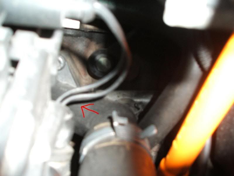

_buzz_ Skrevet Februar 1, 2007 Rapporter Share Skrevet Februar 1, 2007 den sitter jævli kronglete til! har byttet to ganger på min! som det ble nevnt her, til høyre for spylervesketanken. og til høyre for dynamoen. mellom dynamoen og peilepinnen! den sitter bak et hardt plaststykke som sitter på en slange som går ned på radiatoren. siden jeg forklarer så dårlig, tok jeg et bilde til deg! sitter bak den plastbiten som pilen er på! Siter Lenke til kommentar Del på andre sider More sharing options...

dummy Skrevet Februar 8, 2007 Forfatter Rapporter Share Skrevet Februar 8, 2007 Takk takk! Er en 1,8t-98. Fantforøvrig denne: http://www.lms.se/banrace/a3t/termo.htm Og JA, det var kronglete å komme til nederste skrue... Har byttet den, men sliter med å få det tett..Kjøpte "uorginal" på mekonomen. Pakningene er ikke helt like. Noen tips? Siter Lenke til kommentar Del på andre sider More sharing options...
