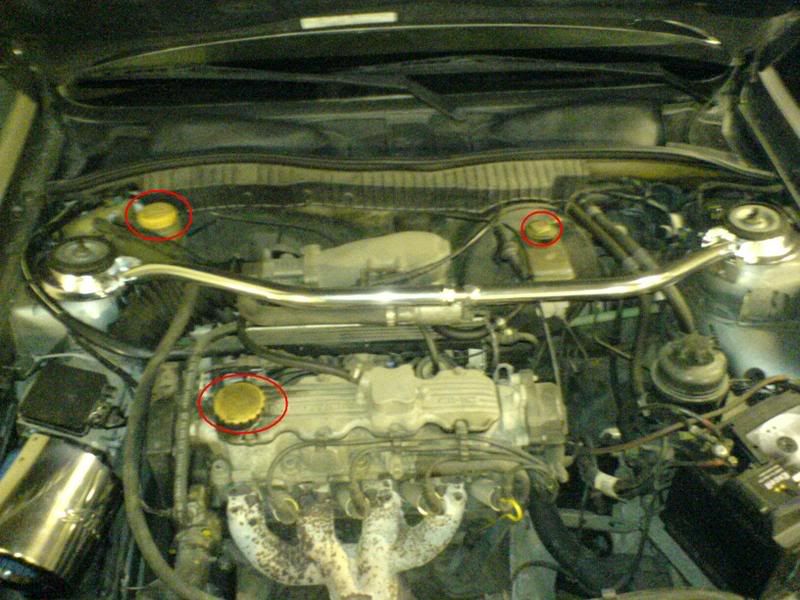

lakke ting i motorrom?
Aleksand3r
Går godt å lakke de..
-Du må først få vasket de grundig med tynner el silikonfjerner.
-Så matt de godt ned med 400 papir ca.
-Så grunn de med plast heft grunning, et tynt strøk er nok.
-Så kan du lakke med farge, går nok fint med vanlig lakk, du trenger ikke nødvendig vis varmebestandig lakk, men det er sikkert best..
