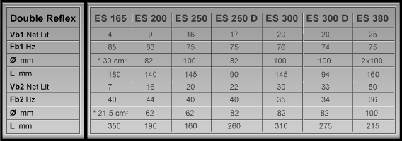

-Rønningen- Skrevet Februar 1, 2007 Rapporter Share Skrevet Februar 1, 2007 hei! har nettopp kjøpt meg en Hertz ES300d har funnet meg et kasse valg men har litt problemer med å finne ut av lengde,brede og høyde når kassen ska være 50L ? med skråveg å 2 kammer! noen som kan hjelpe!? her er det litt info.! (double reflex jeg har valgt)!! Siter "Vorsprung Durch Technik" Lenke til kommentar Del på andre sider More sharing options...
TransMedia Skrevet Februar 1, 2007 Rapporter Share Skrevet Februar 1, 2007 Du må bestemme selv ihvertfall to av målene på kassen (bredden i bagasjerommet f.eks., og høyden(?). Dybden må ihvertfall være minst 35 cm så du får plass til bassen inni... ) så gir det tredje målet seg selv når du har litermålet. Skal ikke det være 53 liter forresten? Pluss litt ekstra på magnetsiden... Siter www.transmedia.no www.transthule.no Lenke til kommentar Del på andre sider More sharing options...
-Rønningen- Skrevet Februar 1, 2007 Forfatter Rapporter Share Skrevet Februar 1, 2007 ja 53L skal det være! syns liksom kassa blir frykterlig liten? Siter "Vorsprung Durch Technik" Lenke til kommentar Del på andre sider More sharing options...

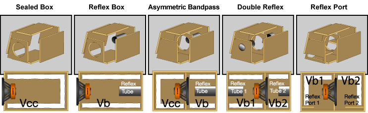

Chasin Skrevet Februar 1, 2007 Rapporter Share Skrevet Februar 1, 2007 Vil absolutt anbefale bandpasskasse i 190. Hadde det selv i min 2,3-16, med rør gjennom førstehjelpsluka (ombygd hattehylle)... :) Siter Pioneer Reference Series Bilen min http://www.fmh.moo.no/ Lenke til kommentar Del på andre sider More sharing options...
RiZLa Skrevet Februar 1, 2007 Rapporter Share Skrevet Februar 1, 2007 Hertz ES bassene passer utmerket til båndpass. Har tegnet utallige kasser til kunder, og har fått meget bra resultater, både lydkvalitetsmessig og basstrykkmessig... I mercedes, audi, volvo og andre biler det er vanskelig å få lyd i passer dette perfekt, da du får all luften presset rett inn i kupeen istedet for at den blir stengt inne i bagasjerommet og lager fasefeil og skrangling.. Har enda ikke prøvd bassene i double-reflex, men kommer til å gjøre det snart :) Ser MEGET morro ut :) Siter Lenke til kommentar Del på andre sider More sharing options...
